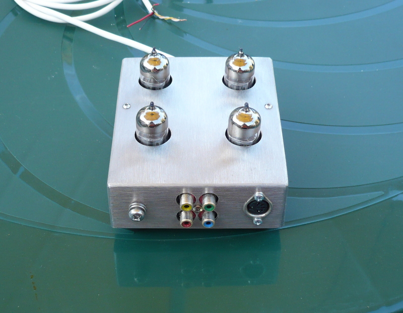

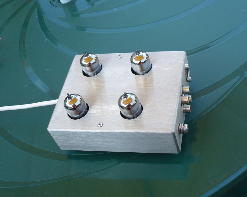

(#) CIROKL válasza CHZ hozzászólására (») Ápr 29, 2012 /
Nos a tél már elmult és lassacskán felzárkózom az elmaradásaimmal , tegnap sikerült végre megszólaltatni a kis töppenetet .
Még a tápot kell dobozba önteni és máris szinte 100% -os lesz , a próbánál egy másik trafót használtam / a sajátja tekerés alatt / .
Ma szinte egész nap hallgatóztam a szomszédok örömére / ők is szeretik a retro zenét /
A véleményen az az hogy így nagyon korrektnek tünik a kapott hangkép , szerintem valahol az képzeletbeli listámon olyan N1 helyen van .
Egy kicsit több kép .
