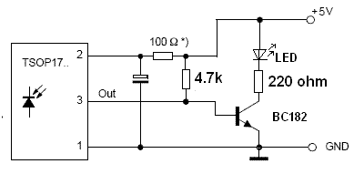

Bocs hogy egy újjabb riasztos topikot nyitok, de kitaláltam valamit, és az nemhinném, hogy illik a többi témába. Tehát a kérdés: Hogyan vagy milyen áramkörrel lehet a TSOP1736 működését "megfordítani"? Azaz ha nem kap jelet akkor kapcsoljon?
Az infravevő kimenetére egy invertert kell kötni, amit mondjuk egy tranzisztorból lehet készíteni. Valahogy így, mint a mellékletben

megépítettem az adót, de nem jó
esetleg nyáktervet tudna valaki adni hozzá? mert próbapanelen ki tudja mi lehet a baja, bár átnéztem... a mobil kamerája látja a fényt, de a tsop1736 nem érzékeli. műszerem meg nincs hogy rámérjek. plíz nyáktervet!

Szerintem tegyél az 1nF-os kondi helyére mondjuk egy 10µF-os kondit, az Infra led helyére egy normál LED-et. Kapcsold be, és ha elkezd villogni akkor biztos hogy egyáltalán működik az áramkör.
Frekvenciamérőd nincs? Azzal könnyen ki lehetne deríteni hogy hol jár az oszcillátor....
ehhh..: csinálj egy pices freki mérőt, nem bonyi, én is így lőttem be az enyémet 38kHz-ra... 16f628 simán jó.
rajzoltam nyákot. most rakom össze. remélem működni fog, ha nem kipróbálom amit írtatok. még valami: 4,7K-s trimmer poti van benne az 5k-s helyett. remélem nem baj.
kész. nem működik. gondoltam elcsesztem a poti bekötését beraktam helyette egy 1k-s ellenállást, meg ledet raktam bele. semmi, a led folyamatosan világít. 4,7k-s ellenállásra cseréltem az 1k-st. ígyis semmi. most a kkor mi van?
kicsrélted nagyobbra a kondit? (10uF)...

[link=http://ourworld.compuserve.com/homepages/Bill_Bowden/555.htm]http://ourworld.compuserve.com/homepages/Bill_Bowden/555.htm[/link] Van 555-ös IC-re példa. A 3. ábrát építsd meg, (az Astable oscillator alattit) Ennek működnie kell! [pic]http://ourworld.compuserve.com/homepages/Bill_Bowden/555exp.gif[/pic] Az oldal tetején van egy 555ös kalkulátor, játszottam egy kicsit vele: R1=1.8 kohm R2=19 kohm =18k+1k C=0.001µF =1nF T1=0.014 ms T2=0.013 ms (majdnem 50%-os kitöltési tényező) Frekvencia: 36.18 kHz <-ennek már jónak kéne lennie a tsop1736-nak nem lehet, hogy kiszűri???A led nem villan fel (vagy alszik el, nemtom hoyg kötötted be)egy pillanatra sem mikor bekapcsolod a 555ös áramkört?
műxxik, csak nem bírja ilyen sokáig a tsop. megvan a 36khz környéke, csak ha 10mp-ig rajtatartom a tsop-n akkor már nem érzékeli. lehet kéne erre építeni még egy egyledes villogót, és led helyett ennek adná az impulzust?
mi lehet a megoldás hogy a tsop tovább vegye a jelet?
holnap kirpóbálom hogy a 36khz-es áramkörre rákötök egy 5hz-es áramkört. tehát lesz egy villogó villogóm
remélem működni fog... ha nem: :boxer::gun::guluszem1::violent::ijedt:
még valami: mekkora kondival és hogyan puffereljek a vevőnél? vagy 0,2sec alatti kapcsolgatásnál nem érdekes? (azért 0,2sec alatti mert 5,2-5,6hz-es lesz az első része)
Nemtudom. Próbálkozz vele!
Pár µF ... Nagyon 10-20 fölé ne menj mert lehet hogy nem bírja a TSOP kisütni, és elszáll benne a tranyó
nemjó. megcsináltam 2hz-el meg 5hz-el de egyik se jó. a 2hz-esre egy ledet kötöttem de nem villog. azért fél mp-et csak látnék nem?
