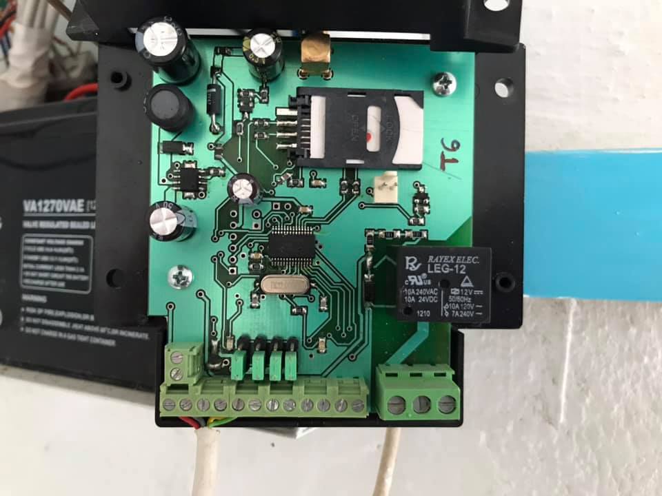

Az alábbi GSM típusának meghatározásában tudna valaki segíteni? Mi lehet ez pontosan?

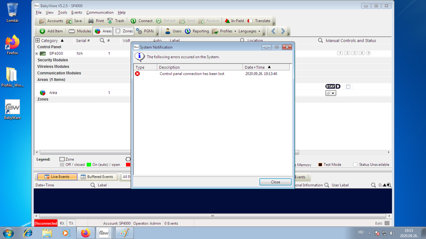

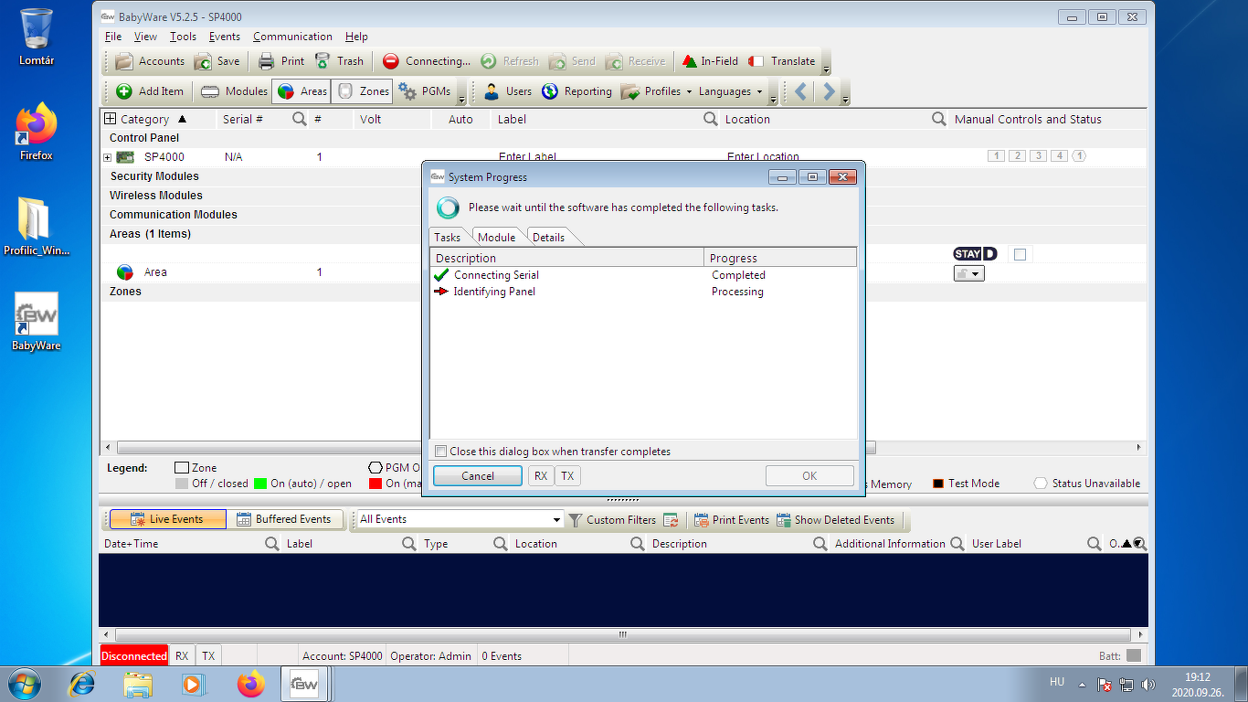

(#) vpvpvp válasza vpvpvp hozzászólására (») Szept 26, 2020 /
Telepítettem egy Win7-et és feltettem azt a drivert, amivel anno biztosan működött a kábelem. Kipróbáltam az SP4000 és az SP7000 központtal is és mindkettővel ugyanazt tapasztaltam (csatolt képeken látható). Mi lehet a probléma?
A hozzászólás módosítva: Szept 26, 2020
(#) levaitamas válasza vpvpvp hozzászólására (») Szept 26, 2020 /
Próbáld a legújabb BW-el. v5.4.8
