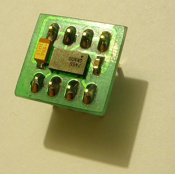

Én is olvastam Fiziuks gyorsulásmérőről szóló írásait. Én is szerettem volna gyorsulásmérőt építeni, de sok dolog hátráltat még. Nyomai láthatók ebben a topicban: http://www.hobbielektronika.hu/forum/topic_3426_2.html Jelenleg egy PicstartPlus égető, és usb-soros átalakító, vagy "normál" soros port és próbapanel-nyák áll rendelkezésemre. Első problémám az eszközbeszerzés lenne, nem találtam olyan foglalatot, lehetőséget, amivel a kis méretű szenzorokat be tudnám forrasztani. A megrendelés pedig még egy probléma. Mivel Budapesten nem kapható, egyszerűsíteném a kérdést: A Pololu gyorsulásmérő panelt honnan sikerült beszerezni? (Gyártó vagy disztribútor?) A noDNA disztribútort néztem ki, nagyjából értem a nyelvüket, és PayPal-lal is lehet fizetni, de kb 2szeres áron van minden, mint a gyári oldalon. Ha azt, vagy hasonlót tudnék szerezni, akkor már csak egy megfelelő PIC-re, max232 soros illesztőre lenne szükségem. ( Ugye? ![]()
Kis szenzorokat forraszthatsz hőlégfúvóval, vagy ha asszony nem harapja le fejed a sütőben. (nekem az előmelegített sütő eddig mindig működött) Visszanézel van is fent milyen lett miután elkövettem.
Ha errol az oldalrol rendelsz 50$ feleletti ertekben, akkor ingyenes a postakoltseg (a rendeles vegen kell kivalasztani a lap aljan). Ha tobben kozosen rendeltek, akkor megeri...
MMA7260 gyorsulasmero
Köszönöm, egyedül biztos nem tudok 50$ ért vásárolni, minél olcsóbban szeretném kihozni.
Találtam hasonlót, csak a szenzort, magyarul is rendelhető: Link: MMA7455LT. Ez tűnik a legolcsóbbnak, de a csatlakoztatás, tápellátás kigondolása még nagyobb probléma. Ilyen problémákra is kérdezhetek itt, vagy jobb ha felkeresek más topicot?
Nem biztos hogy az a legolcsobb, ha csak a szenzor IC-t veszed meg, mert amint te is emlitetted, ha a tapellatast, feszultsegillesztest es a illeszteset/beforrasztast nezed, akkor ez eleg korulmenyes lehet es a vegen nem biztos hogy olcsobban jossz ki (plane ha pl beforrasztasnal tonkreteszed a szenzort).
Hm.. ha osztozkodásra kerül a sor, én is beszállnék. Kicsit sokallom a linkelt több mint 3000Ft-os árat érte, de a netto 1600 már egész barátságos. Ráadásul 3+ rendelés esetén már csak 1400Ft! Szóval egynek itt vagyok én is!
![]() link A forrasztás annyira szerintem nem lehet gáz. Volt aki már megoldotta. Ugye Zozi86? ![]()
Ha valaki osztozkodna, nekem az eszköz kialakítása miatt jobban tetszene a fenti 50$-os megoldás.
A szlovén disztribútortól 21€ egy szenzor postaköltséggel, ez még mindig olcsóbb a német boltoknál. Ha csak szenzort szereznék, nem mernék forrasztással kísérletezni. Valahogy egy kis darab nyákra szorítanám, és valami IC foglalatra raknám, azt lehetne forrasztgatni. Még egy kérdés, milyen hosszú vezetéket lehetne hagyni a szenzor és kontroller között? Ha egy nyákra pakolnék mindent, szerintem túl nagy lenne az egész, ahhoz hogy egy inga végére rakjam. Jó lenne csak magát a szenzort ott rögzíteni, a többi vezeték menne az inga szárán.
