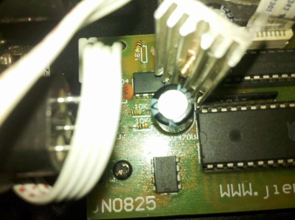

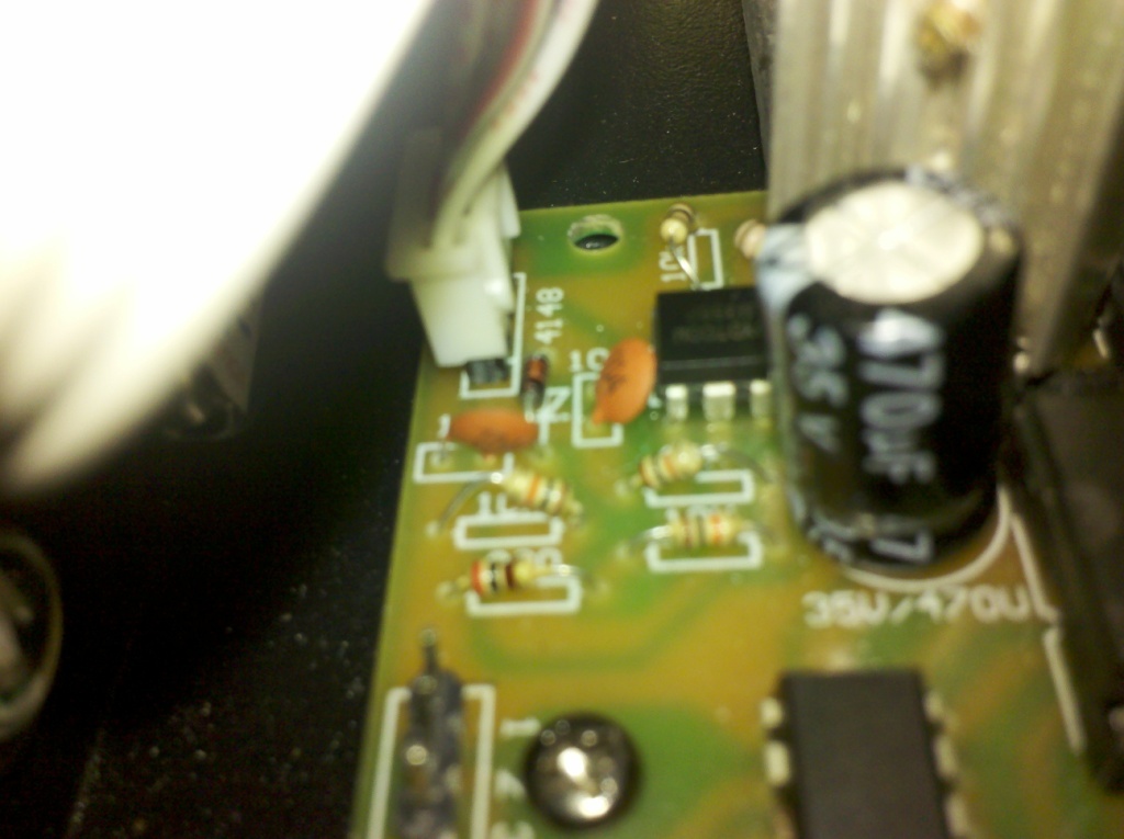

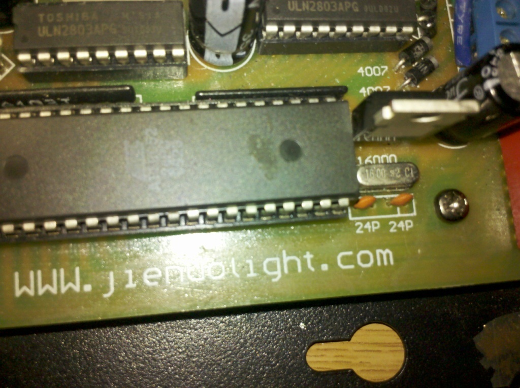

(#) Richei hozzászólása Szept 15, 2012 /
Van egy hibás Mini ledes robot lámpám. Mellékletben kép, videó, hogy melyik fényről is van szó.
A hiba: A ledeket teljesen rendszertelenül villogtatja. Az X irányú motor masszívan meg van fogva meg sem moccan, az Y irányú motor csak rángat. Teszek fel képet a vezérlő elektronikáról. Egy AT89C52 a lelke. Próbáltam kiolvasni a programot belőle, hogy áttöltsem egy új IC-be. Nem engedélyezett az olvasása szerintem valamilyen olvasás védelemmel van ellátva. Esetleg tud-e valaki valamilyen ötletet, mi lehet a megoldás? Cseréltem benne ULN 2803-akat, oszcillátort, de nem változtatott a működésen.
Video a lámpáról: http://www.youtube.com/watch?v=F_eOC0ByRxE&feature=related
(#) Hanks válasza Richei hozzászólására (») Szept 15, 2012 /
Nézted a tápját, hogy nem gerjed-e a stabilizátor IC-k után? Próbálj rakni 100nF-os hidegítő kondit közvetlen az AT89C52 táp lábaira (20-as és 40-es láb), amennyiben nincs. A kvarc lábainál levő 10-30pF-os kondik jók-e? Ha nincs szkópod, ill. kapacitásmérőd akkor inkább cseréld ki ezeket a kondikat mindet, filléres tétel.
