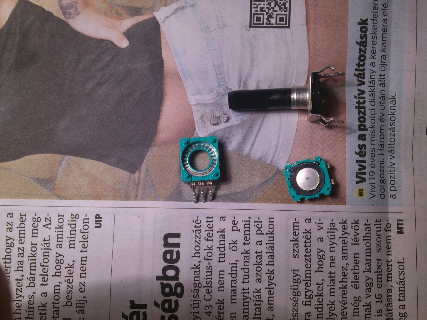

(#) PH-User hozzászólása Feb 7, 2014 /
Segítség kellene, hogy honnan tudnám beszerezni ezt a rotary encodert!
SONY HCD-HX5 kis HiFi-ben lakozik, hangerőszabályzó gyanánt.
Teljesen megfeküdt, így szükségem lenne egy cseredarabra.
A szervizdoksi nem ír semmi konkrétat, csak, hogy: rotary encoder.
Kiszedtem, készítettem róla képet, 6mm-es átmérőjű a tengelye, 20mm hosszú.
Fontos lenne, köszönöm!
(#) Little válasza PH-User hozzászólására (») Feb 7, 2014 /
Szia. Miért nem veszel 12mm-es tengelyűt amit bárhol kapni, és rakod át a tengelyt, vagy ebbe a jó érintkező felületet?
(#) PH-User válasza Little hozzászólására (») Feb 8, 2014 /
Ilyet nem bontottam még szét.
(#) Szpisti válasza PH-User hozzászólására (») Feb 8, 2014 /
Nem szoktak ezek végleg megfeküdni, hacsak ronggyá nem tekerik és elfogy a leszedője.
Sokkal inkább előfordul hogy a kenőzsírja rátelepszik az érintkezőkre, beszárad és nem érintkezik. Vagy kicsit elgyengül a leszedője.
Hajtsd ki óvatosan a rögzítő füleket, emeld szét, takarítsd ki egy kis kontakt sprayvel , vagy denszesszel, az érintkezőt óvatosan feszítsd neki a kontakt felületnek, és olyan lesz mint az új!

(#) csjoki válasza PH-User hozzászólására (») Feb 9, 2014 /
Az igért képek.
(#) PH-User válasza Szpisti hozzászólására (») Feb 9, 2014 /
Ez szerintem ronggyá volt tekerve, mert a tengely is kotyog és el is van repedve három helyen maga a ház is, amiben forog, szóval a feljavítás zsákutca.
