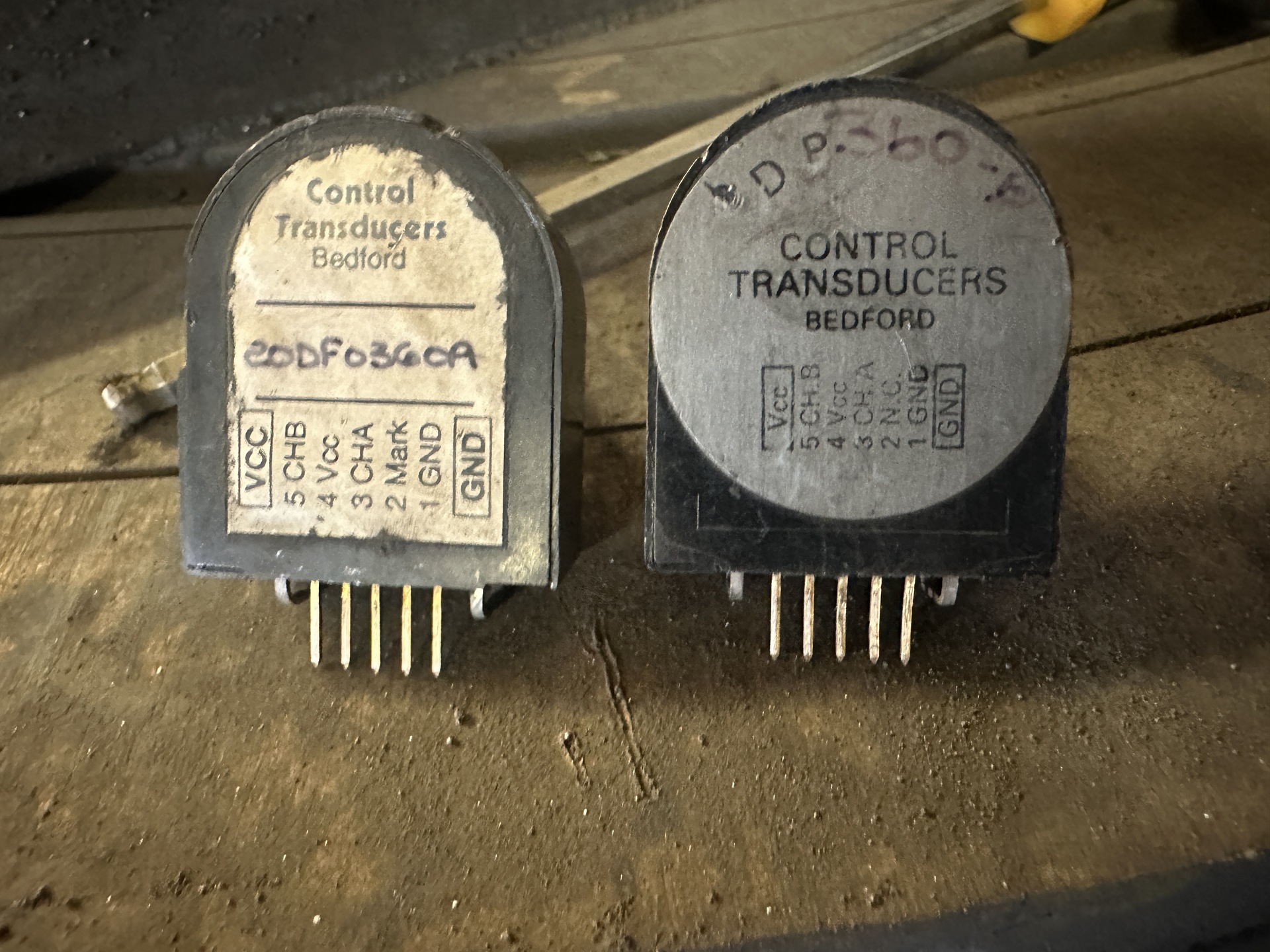

Egy pótkocsi felépítményének a billenését szeretnénk, nyomon követni, hogy mennyire van megemelve, és ehhez használunk 1 útjeladót.
(#) wbt válasza Babakush hozzászólására (») Szept 13, 2021 /
Érdekes feladat, lehet, jobb lenne abszolut jeladót használni, véleményem szerint 6-7-bites elég lenne és nem lenne gond az alaphelyzetekkel. de ez csak egy ötlet...
(#) Bakman válasza Babakush hozzászólására (») Szept 13, 2021 /
Milyen az a jeladó?
(#) Babakush válasza wbt hozzászólására (») Szept 13, 2021 /
Bizonyára igazad van. Én se feltétlen ezt választottam volna, de sajnos nem én válaszottam
(#) Bakman válasza Babakush hozzászólására (») Szept 13, 2021 / 1
Nincs az a billencs, ami egy 8 bites mikrokontrollert ki tudna akasztani egy ilyen enkóderrel. Ha olyan gyorsan billent, akkor az kb. a plató tartalmát orbitális pályára lövi.
Ezt nézd meg: Bővebben: Link. A nagyobb felbontásúval 1000 f/p-ig bírja és lenne mit javítani a programon de akkor ez így sikerült.
