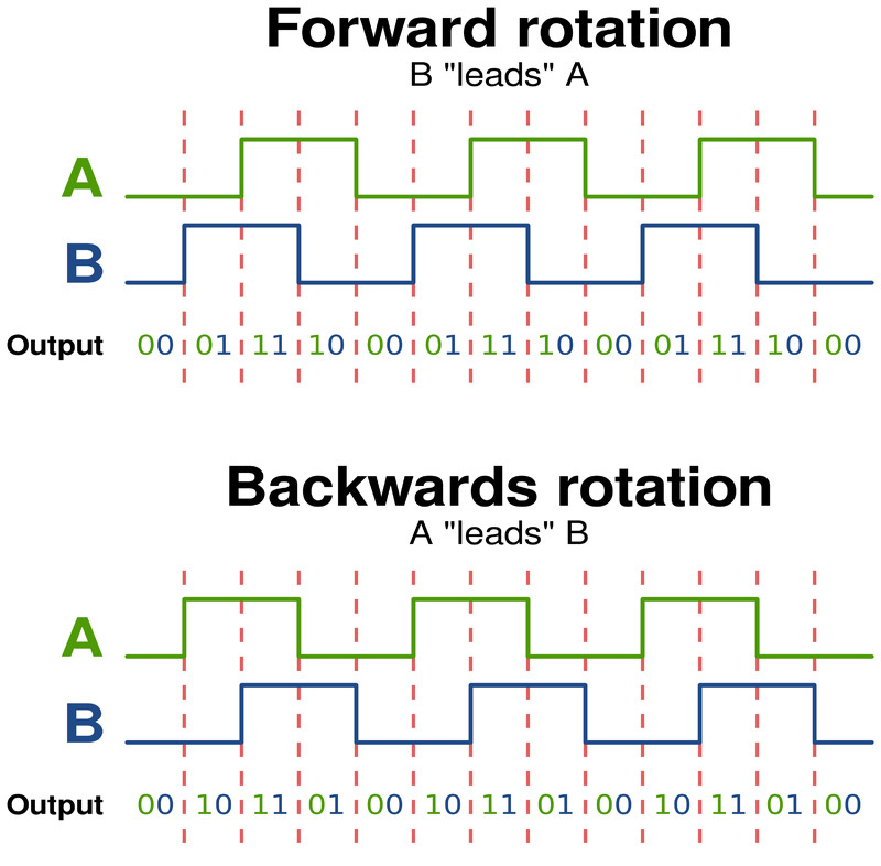

Az nem segít, hogy bármilyen INT jön, akkor ha A=B egyik irány, ha A<>B másik irány? (lehet, ez lassabb, mint amit most használsz, de azt ugye nem látom...).
Mindkét feltétel mindkét irányban előáll.
Szerintem elbeszélünk egymás mellett... Él (INT) után 2 szint összehasonlítása, az egyértelmű irányt ad.
Nem ad, nézd meg a mellékletet. A=B minkét irányban van úgy, mint A≠B is.
A hozzászólás módosítva: Szept 13, 2021
Jaaa, értem, hol ment félre, amit írtam az 2/4-re jó, ha csak "A"-n van INT, ha mindkettőn van pin-change INT, akkor "B"-nél fordított az összehasonlítás. Tehát alapban "A" változáskor a két szint egyenlő, akkor előre, ha különbözik, akkor hátra, "B"-nél fordított a dolog, de egyértelműen azonosítható. Lassan csak kinyögöm, mit akarok...
Így már értem. Használható úgy is, de akkor a felbontás fele megy a levesbe.
Köszönöm a segítségetek, most úgy néz ki h 4 számolás helyett sikerült elérni, hogy csak 2-t számoljon így jóval gyorsabb lett. Az alap problémám az volt, hogy maga a default state nem volt konstans, sőt A B csatorna nyugalmi állapot akár lehet ellentétes, tehét ha A felfutóval kezd, nem feltétlenül fog a következő impulzus esetében felfutóval kezdeni, hanem lehet lefutóval kezd, így folyamatosan interruptolnom kell, minden le és felfutó élnél.
Igen, ez alapban így gondoltuk, hogy minden élnél lesz INT, de ha nem kell a teljes feldolgozás, akkor elég csak-csak valamelyik. Másik megoldás, hogy mindig figyeled a bejövő 2 bitet, csinálsz egy "old" állapotot, meg a jelenlegit, azután egy táblából kikeresed, mit kell tenni. Ez kb 100kHz-ig egy kis AVR-el működik. De ehhez persze ismerni kellene az egész feladatot...
Jogos kérdés, nem határozták meg. Szemre ítéltem, úgy , hogy 4x-es lassú lesz.
Hmmnm bár úgy tűnik, jól működik, de átfontolom ezt a megoldást is. Köszönöm!
