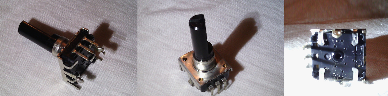

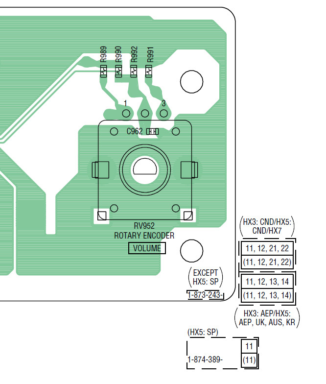

Segítség kellene, hogy honnan tudnám beszerezni ezt a rotary encodert! SONY HCD-HX5 kis HiFi-ben lakozik, hangerőszabályzó gyanánt. Teljesen megfeküdt, így szükségem lenne egy cseredarabra. A szervizdoksi nem ír semmi konkrétat, csak, hogy: rotary encoder. Kiszedtem, készítettem róla képet, 6mm-es átmérőjű a tengelye, 20mm hosszú. Fontos lenne, köszönöm!
Szia. Miért nem veszel 12mm-es tengelyűt amit bárhol kapni, és rakod át a tengelyt, vagy ebbe a jó érintkező felületet?
Nem szoktak ezek végleg megfeküdni, hacsak ronggyá nem tekerik és elfogy a leszedője.
Sokkal inkább előfordul hogy a kenőzsírja rátelepszik az érintkezőkre, beszárad és nem érintkezik. Vagy kicsit elgyengül a leszedője. Hajtsd ki óvatosan a rögzítő füleket, emeld szét, takarítsd ki egy kis kontakt sprayvel , vagy denszesszel, az érintkezőt óvatosan feszítsd neki a kontakt felületnek, és olyan lesz mint az új!
szia!
Találtam egy majdnem ugyan ílyen paraméterekkel rendelkezőt itthon. A teste 16x18mm és a lábak távolsága 5-5mm vagyis a két szélső láb távolsága 10mm.
Az igért képek.
Ez szerintem ronggyá volt tekerve, mert a tengely is kotyog és el is van repedve három helyen maga a ház is, amiben forog, szóval a feljavítás zsákutca.
@ pipi Nem jó az sem sajnos. Ilyenből lenne jó a második oldalon lévő, a táblázatban a felső sor, de LM1 29 vagy 30-cal. @ csjoki Ez sem jó sajnos, mert a lábak sem egyeznek és fizikai mérete is nagyobb, alkatrészektől nem férne el, de azért köszönöm.
Lassan agybajt kapok, hogy még mindig NEM sikerült szereznem ilyen enkódert és kezdek elszomorodni... Meg van a gyári szervizkönyve is, de semmit nem írnak róla, hogy milyen felbontású stb. Találtam egyet EC12E1220401 (linket nem teszek be, Google kidobja) onnan tudnám megvenni, de nem tudom, hogy jó lesz-e, mert tény, hogy rövidebb, de a két tengelyből tudnék egyet faragni. Kérdés, hogy ez a felbontás mit jelent ezeknél az eszközöknél?
Két kapcsolót bekötve két ellenállással ki tudom próbálni, hogy lényegében ez rossz-e az áramkörben? Csak azért kérdezem, mert végignéztem mindent a készülékben és minden jónk tűnik plusz ráadásul ezt mondták, hogy egy darabig még lehetett állítani a hangot rajta ha kicsit megmozgatta a "tekerőt" vízszintes irányban.
