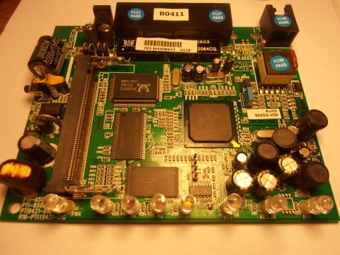

(#) cupika97 válasza chipi hozzászólására (») Okt 10, 2012 / 1
J4 felirat van mellette. A többi az a többihez van.
Van még rajta egy kártya de azt levettem, hogy látni lehessen mindent.
(#) cupika97 válasza cupika97 hozzászólására (») Okt 11, 2012 /
Találtam a routerről valamit: link
(#) chipi válasza cupika97 hozzászólására (») Okt 13, 2012 /
Látom van rajta soros port. Kéne egy DKU5 nokia adatkábel. Linux alatt megkéne lesni, hogy meddig bootol be a kütyü.

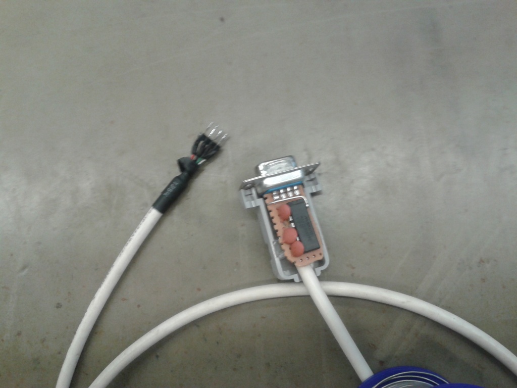

(#) Tetye válasza Bártfai Ferenc hozzászólására (») Jan 14, 2013 /
Nem kell Nokia kábel egy sima max3232 3,3Vos soros illesztő kell csak meg egy soros port.
Itt van infó a bekötéshez. is...
Én a csatolt képen látható kábellel oldom meg az ilyeneket. xbox, telefon, router, stb...
A hozzászólás módosítva: Jan 14, 2013
(#) Tetye válasza Tetye hozzászólására (») Jan 14, 2013 /
A kábel rajz lemaradt.
