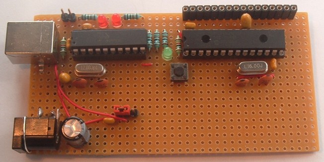

(#) icserny válasza zombee hozzászólására (») Feb 21, 2010 /
Nagyon tudom ajánlani a PIC18F14K50-I/P mikrovezérlőt ami PDIP tokozású, s akár 5 V-os akár 3,3 V-os tápfeszültséggel/jelszinttel használható. A Kapcsolások között írtam egy olyan cikket, amelyikben egy gyári demókártyát építettem át, de az ott ismertetett kapcsolás alapján saját tervezésű kártyán (vagy raszteres próbanyákon) is könnyen megépíthető. Bővebben: Link
A 14 pólusú PICtail csatlakozó, az analóg potenciométer és a LED-ek közül DS3 és DS4 elhagyható. A DS1 és DS2 LED-et érdemes meghagyni, mert ezek pislogása jelzi az USB kapcsolat állapotát.
A nyomógomb (vagy helyette egy jumper) csak akkor kell, ha a PIC-be HID bootloadert is használunk.
Én a "gyári" USB Device - DCD serial emulator programot használom hozzá, változtatás nélkül. Annak még nem néztem utána, hogy a CTS/RTS jeleket kezeli-e a program, nekem nem volt rá szükségem.
Egy próbanyákon megépített változat a mellékelt kép bal felső sarkában látható. A bootloader elindításához itt jumpert használok. A kép jobb oldalán egy PIC24HJ028GP502 lakik, ami UART-tal akpcsolódik az USB-UART átalakítóhoz.
(#) szkrep válasza icserny hozzászólására (») Feb 21, 2010 /
Ez az átalakító tetszik. Ugye bootloader nélkül is megy az rs-232 emulátor hex? Simán a saját programjai nélkül küldeni fogadni tudok ezzel usb-re egy másik pictől mondjuk hyperterminalt használva? Sokkal olcsóbb mint a bolti dolgok, nekem pedig elég egy TX és RX láb...
„Lehetne valami érthetőbb és egyszerűbb leírást közzétenni?”
Ha elárulod, hogy mi nem érthető benne a számodra...
mindenesetre a PICCOLO projekt honlapján is érdemes szétnézni!
„Nincs PIC-kitem”
Nem is kell! Megadtam a kapcsolást, az alapján bármilyen formában megépítheted.
„Az USB-UART átalakításhoz elegendő a PIC18?”
Igen.
„Lehetne hozzá kész firmware-t mellékelni amivel működik mindenféle bootloader nélkül?”
A Microchip-től letölthető gyári demó bootloader nélkül is működőképes. Erről az oldalról a Microchip Allpication Libraries programköbyvtárat kell letölteni.
Az egyszerűség kedvéért mellékelek egy HEX állományt (első körben csak ennyi kell...)
A PIC18F14K50 programozásánál ügyelni kell arra, hogy csak 3,3 V-on végezhető! Pl. olyan ismerősnél, akinek gyári, vagy Vdd szabályozásra alkalmas PICkit2 programozója van...

(#) szkrep válasza icserny hozzászólására (») Feb 24, 2010 /
Megcsináltam a pices usb-uart átalakítót.
Olcsóbban nem hinném, hogy megoldható, kicsi, és simán felismeri a gép is.
Ha esetleg jól jön valakinek, mellékelem a nyáktervem.
(#) icserny válasza szkrep hozzászólására (») Feb 24, 2010 /
Gratulálok, jól néz ki! A hasonló célokat ellátó FTDI USB-UART konverter (kábel kivitelben) ~ 5000 Ft lenne.
Amit hiányolok, az egy 100 nF-os kondenzátor a PIC Vdd és Vss lábai közé. Esetleg egy 10 µF-os kondenzátort is rá lehet tenni az USB csatlakozóból jövő +5 V-ra (ennek főleg akkor van értelme, ha kábelen jön az USB, nem közvetlenül a gépbe dugod).
Kíváncsi leszek a tapasztalataidra, főleg arra, hogy a sok ki/bekapcsolás után "elfelejti-e" a programot a PIC. Ha igen, akkor a konfigurációs bitekben be kell kapcsolni a Brown-out detektálást, ami RESET-ben tartja a mikrovezérlőt, ha egy kritikus szint alá esik a tápfeszültség. Nem "felejtésről" van szó ugyanis, haenm arról, hogy kikpacsoláskor "félálmában" esetleg a program felülírja magát.
Ja tényleg a 100nF-t forrasztási oldalra akartam biggyeszteni elfektetve, de kifelejtettem...
Ha felülírja magát, majd visszaírom... Az már igazán nem nagy ügy. De jó hogy szóltál, így legalább tudom, hogy nem gond ha olykor elfelejt elindulni...
Ja még annyit: egyik led kitartóan villog, ha van usb kapcsolat; a másik mit kéne hogy jelezzen? Csak probléma esetén világít?
Amikor az USB kapcsolat felállt, a két LED ellenütemben szokott villogni. Jól kötötted be a most nem világító LED-et?
