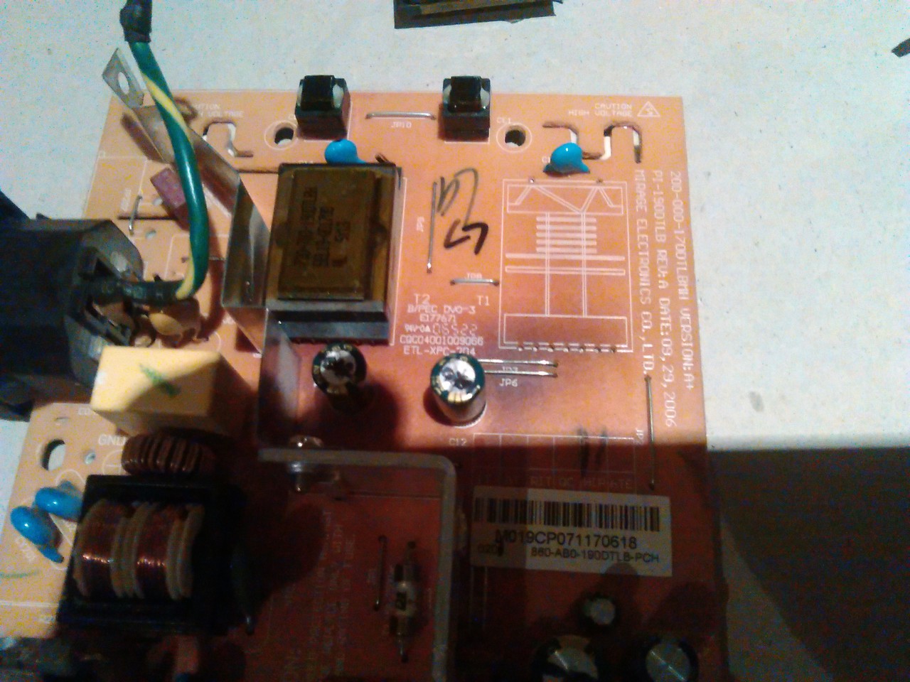

(#) mikita81 hozzászólása Okt 22, 2014 /
Sziaztok segítségetek kérném. Van egy 19' colos LED monitorom. Sokáig működésképtelen volt, gondoltam előveszem megnézem mi baja. Persze a jelenség hogy be se kapcsol. Szét szetdtem és a táprésznek a panelje kb igy néz ki. 1. kép volt már pár szervizbe de nem tudtak mit kezdeni vele.
Van egy kép egy gondolom az új panelröl. 2. kép .Kérdés esetleg valakinek van e ilyen panelje eladó. Vagy tud olyan oldalt ahol viszonylag elérhető áron pótolhatnám. Elöre is Köszi.

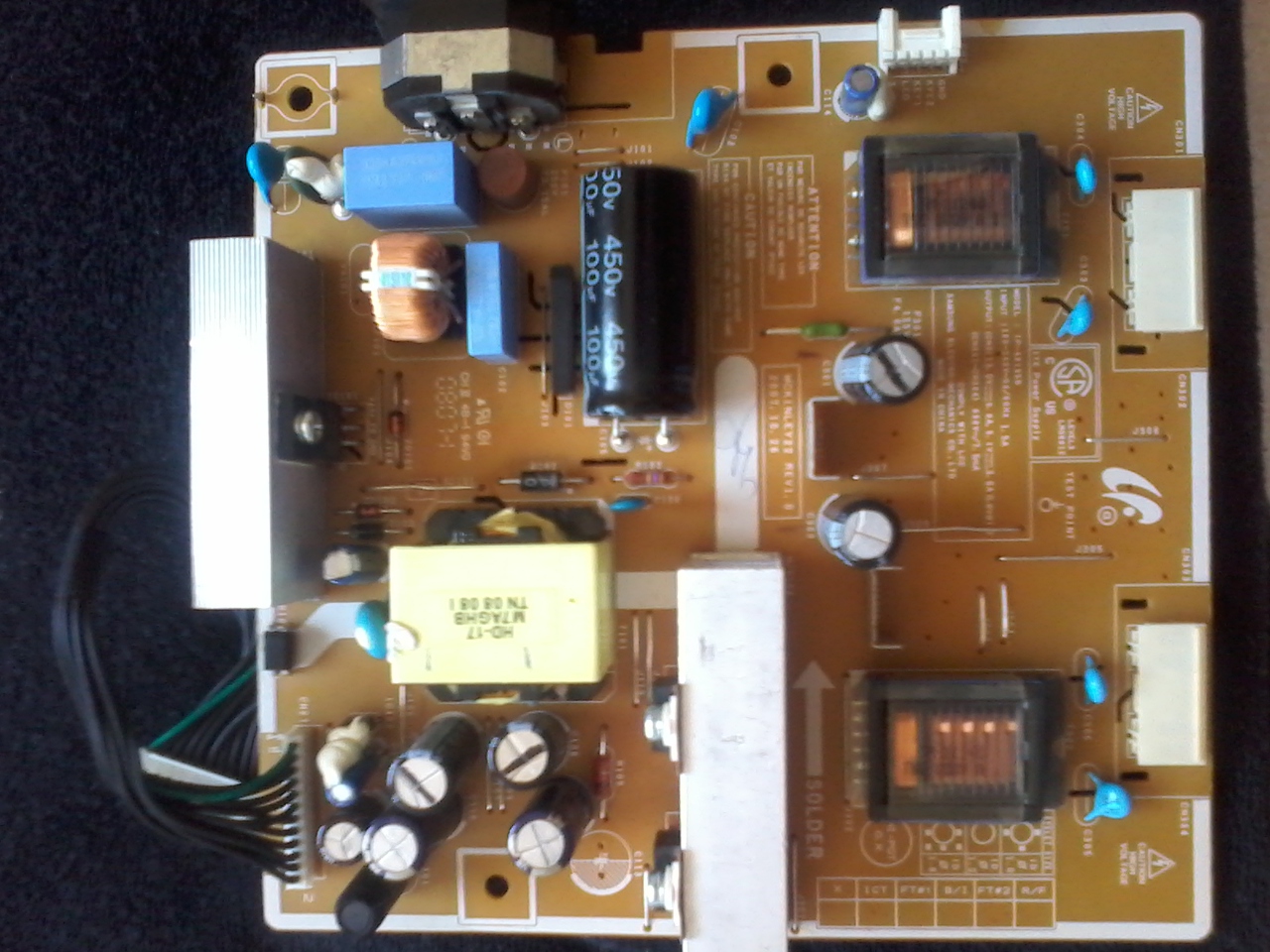

(#) lujbi hozzászólása Okt 31, 2015 /
Egy kis segítséget szeretnék kérni! Megadta magát a monitorom tápegysége, és egy új majdcsak többe kerülne, mint az egész monitor (emellett idegesít, hogy nem tudtam eddig megcsinálni)
Amit észrevettem a tápon, hogy ha csatlakoztatom a hálózathoz, viszont a másik vége nincs bedugva a monitorba, akkor világít a LED. Ahogy rádugom a monitort, a LED kialszik.
Olvastam olyat, hogy az ilyen jelenségért általában a szűrő kondenzátor a felelős. Kiforrasztottam, multiméterrel próbáltam kapacitást mérni, de semmire nem jutottam.
Szóval a kérdésem az lenne, hogy mit lenne még érdemes átnézni rajta, esetleg van-e ezeknek valami típushibája, ami gyakran előfordul?
Válaszotok előre is köszönöm!
(#) eyess válasza lujbi hozzászólására (») Okt 31, 2015 /

Nos ennyi volt a figyelmeztetés .A következő a helyzet amikor nincs megfelelő felszerelés az ilyen művelethez , akkor úgy áll a dolog , hogy minden alkatrészt amit esetleg nem tudsz kimérni , és gyanús , azt mindent cserélni kell.
Egyenlőre bejelöltem neked a képen , hogy melyek azok az alkatrészek amiket azonnal ki kell cserélni gondolkodás nélkül. A kondenzátort amit ki vettél azt is cseréld , ha már kivetted .Ez után csinálhatsz egy próbát , ha szerencséd lesz , akkor fog működni , és egy darabig nem lesz gond . Ami a lényeg , hogy a cserélendő alkatrészek helyet pontosan ugyan olyat tegyél be .

(#) zsoltee0001 válasza lujbi hozzászólására (») Okt 31, 2015 /
A kolléga jól mondja, hogy mit cserélj, amit kiforrasztottál az pont nem a szűrőkondi, hanem a primer oldali puffer. ált. ezzel nem szokott gond lenni.
Ha töltött állapotba mértél kapacitást akkor ne csodálkozz, hogy nem jutottál semmire, mert azonnal hazavágja a multit, de még meg is tud b*szni, szóval veszélyes, jó ha van kéznél egy 220-as égő amivel ki tudod sütni.
Rakd vissza, cseréld ki a szekunder oldali kondikat amit benyilaztak és nagy valószínűséggel jó lesz a tápod.
(#) lujbi hozzászólása Nov 2, 2015 /
Nagyon szépen köszönöm a segítséget, és a figyelmeztetést is. A tápegység probléma megoldódott 100 Ft-ból. Bár nem számítógépekkel foglalkozom, de pár alap dologgal tisztában vagyok, így megúsztam én is, és a multiméterem is.
Arra azért még kíváncsi lennék, hogy egy kép alapján hogy jöttetek rá, hogy ez a probléma? Tipikus hiba ilyenkor a szekunder oldali kondi? Vagy hosszú évek tapasztalata?
(#) bbalazs_ válasza lujbi hozzászólására (») Nov 27, 2016 /
Onnan jottek ra, hogy ordenare modon pupos mind a ketto, ami tipikus jele a kapacitascsokkenesnek. Ha megnezed a ket kicsit, annak a teteje normalis.
Egyebkent sajnos tipushiba, osszetablettaznak ezekbe a tapokba mindent, aztan hiaba 105 fokos a kondi, megis kiszarad a tulzott hotol.
