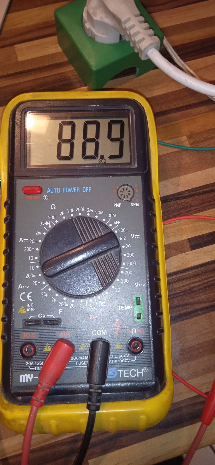

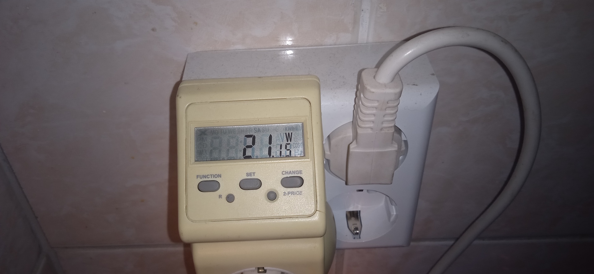

(#) Gigapixel hozzászólása Jan 25, 2026 /
Candy mosogatógép áramfogyasztása kikapcsolt állapotban
Sziasztok, akinek ilyen tipusú mosogatógépe van, szeretném megkérni, hogy ha tudja, mérje meg az áramfogyasztást KIKAPCSOLT állapotban. Nekem ez stabilan 20-21 Watt! (=évi 175 kW, az éves fogyasztásunk meg is nőtt legalább ennyivel (a jogos üzemi fogyasztást már levontam.) Kiváncsi lennék hogy ti mit mértek. (Most levelezek a Candy-vel, ők a 0.5 Wattot emlegetik az adatlap szerint, de nem mérnek meg egy ugyanilyen tipust.)
(Ld. képek, 2 különböző mérésmód is van).
Előre is köszi. Várom akkor az "adatokat". Én gyanítom, hogy ez típushiba. (az nagy dolog lenne...)

(#) Bakman válasza Gigapixel hozzászólására (») Jan 25, 2026 /
A két mérési módszer egyike sem biztos módszer.
A multiméter az áramot méri aminek lehet jelentős meddő összetevője, azt nem számolja az áramszolgáltatói fogyasztásmérő. A dugaljba dugható is csalhat előbbi okok miatt.
Nem állítom hogy tuti hibás értékek, de nem lehetsz 100 %-ig biztos benne.
(#) Gigapixel válasza proba hozzászólására (») Jan 26, 2026 /
Nincs rajta óra, teljesen sötét kikapcsolva. (de ez jó ötlet, mert más készüléken ennek utánanézek én is.)
(#) Gigapixel válasza Bakman hozzászólására (») Jan 26, 2026 /
1. De hát sajnos mérte az áramszolgáltató, ezért 21%-al megnőtt a fogyasztás,(Lásd melléklet) azért kezdtem el vizsgálódni. Csak ez az új fogyasztó. 1 órát megy naponta, ezt már levontam!!
2. A Watt mérő egyébként egy 9W-os izzónál 9.28W-ot mér, tehát viszonylag pontos.
De tegyük fel, hogy 50%-al többet mér és valójában mondjuk 10 Watt. Az is nagyon sok a gyári 0.5 Watthoz képest!!! A nagyságrend számít!!!
3. Szóval egy elektronikai fórumon elhihetitek, hogy ez biztosan ennyi, 2 képpel is van igazolva. Elektronikai műszerész a szakmám egyébként, csak nem gyakorlom évtizedek óta.
4. Szóval keresem azt, akinek esetleg pont ilyen gépe van és meg tudja mérni a kikapcsolt állapotú fogyasztást. Előre is köszi.

(#) Bakman válasza Gigapixel hozzászólására (») Jan 26, 2026 /
1.
Kicsit rosszalkodó hűtő/fagyasztó is okozhat többletfogyasztást. Én évek óta jegyzem a villamos fogyasztást itthon, minden hónapban eltérő, csak a nagyságrendet lehet megtippelni. Módosító faktorok vannak bőven, pl. télen kb. 8-9, nyáron 20-21 °C-os vizet kapunk a szolgáltatótól.
2.
Hagyományos izzónál pont nincs meddő teljesítmény. Nem tudom, milyen tápegysége van a mosogatógépnek, ha valamilyen egyszerűbb kapcsolóüzemű, akkor könnyen lehet, hogy a két mérés nagyon is pontatlan (látszólagos, meddő és hasznos teljesítmény), akár ötszörös eltérés is lehet.
3.
Lásd előző pont.
4.
Ha biztosabbat akarsz tudni, vegyél olyan fogyasztásmérőt, ami tuti csak a hasznos teljesítményt számolja.

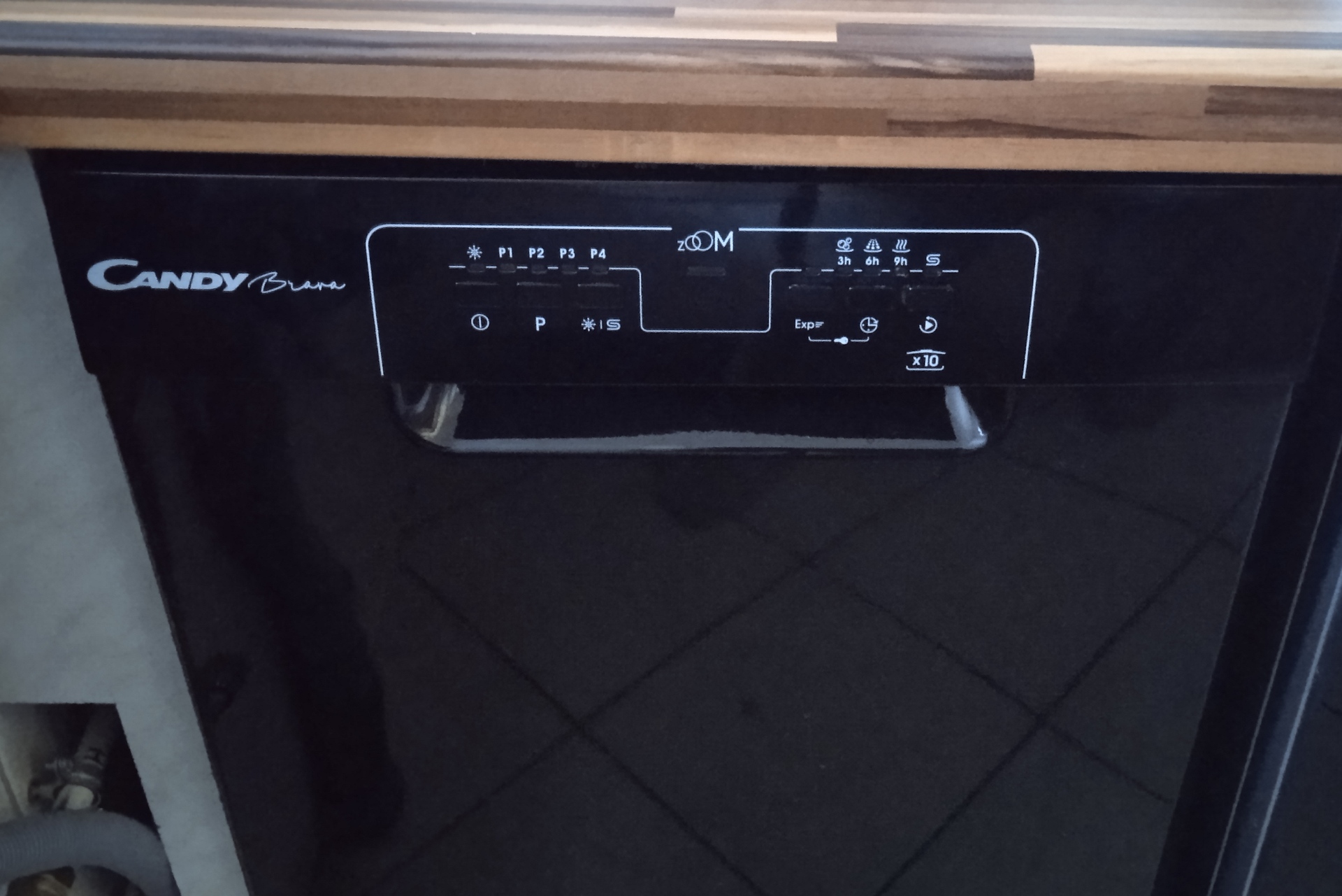

(#) uniman válasza Gigapixel hozzászólására (») Jan 27, 2026 /
Eddig még le sem írtad a mosogatógéped pontos típusát! Képet látni róla, de le kell írni.
Írd le egy rövid tőmondattal a gondodat, (akár angolul is). A gugli meg fogja találni, ha valaki rákeresne a jövőben. (Lehet már más is észrevette és írt róla a világhálón) Ezért kell a típus!
Lehet már nem is gyártják... Csak még mindig nem értem, hogy "siker" esetén mivel kárpótolhatna a gyártó? Hozzájárul majd a villanyszámlához...ez csak költői elmélkedés.

(#) Teaway válasza uniman hozzászólására (») Jan 27, 2026 /
Candy CDPH 2L1047B lesz.
