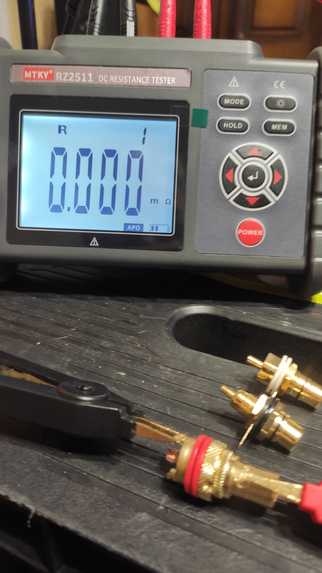

A napokban érkezett csilivili RCA aljzaton akartam átmeneti ellenállást mérni.
És ledöbbentem, mert egyszerűen hiába csiptettem rá a Kelvin csipeszeket, nem mutatott semmilyen értéket a uOhmmérő. Erre elővettem néhány fajtát és kiderült hogy nem egyedi az eset, valamilyen szigetelő réteggel vannak bevonva az aljzatok. Utánaolvasva kiderült, az arany bevonatoltnak hirdetett alkatrész csupán konstrukciós „feature” ami többségében átlátszó vagy enyhén sárgás lakkal védett sárgaréz felület! Egy kontaktus teremtésre létrehozott alkatrészt szigetelőanyaggal vonnak be!
Korrózióvédelem, esztétika, gyártási költségcsökkentés oltárán, feláldozzák a vezetőképességet.
Agyrém.

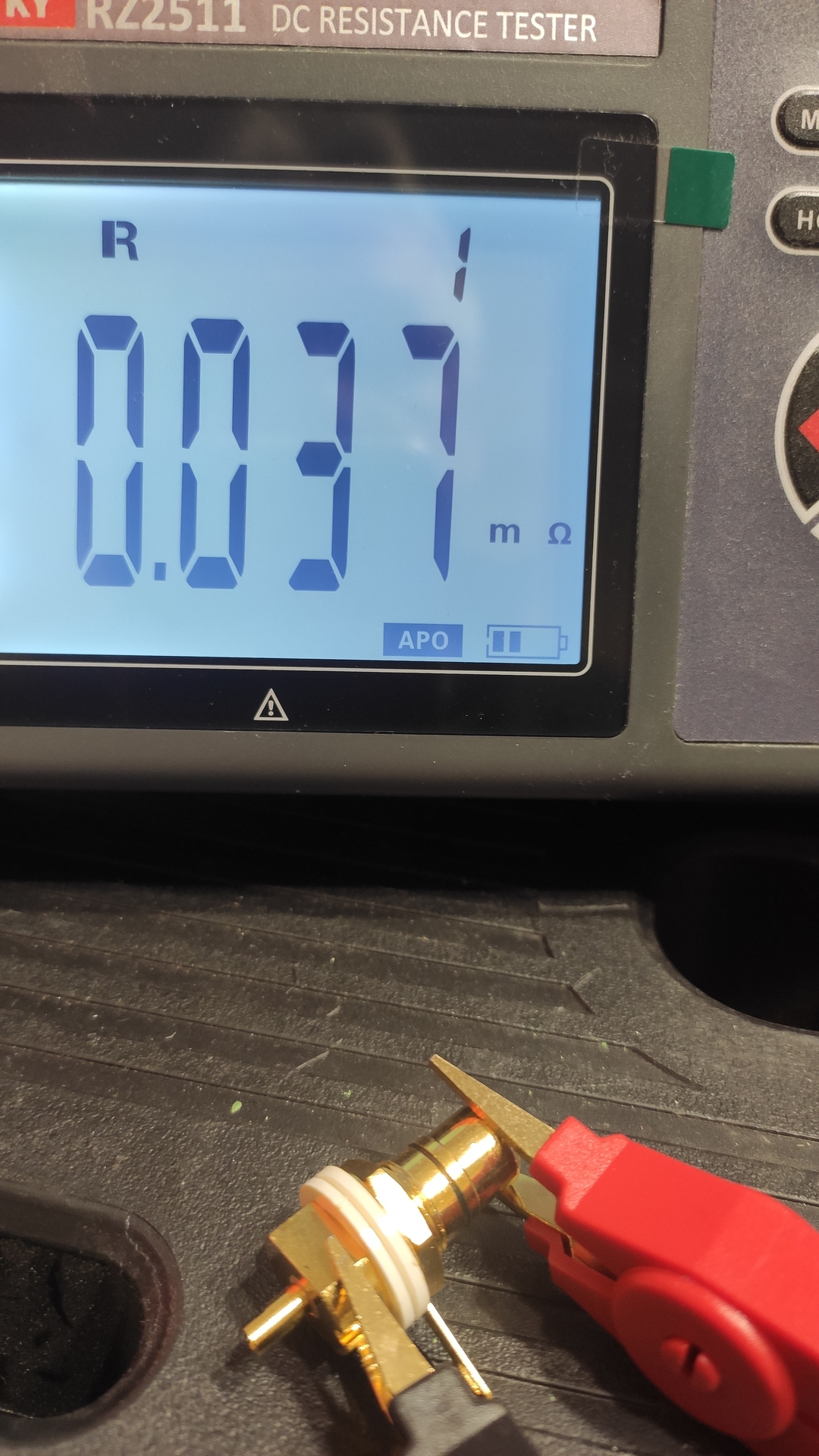

(#) szamóca válasza szamóca hozzászólására (») Jan 26, 2026 / 2
Miután Paint remover-el átitattam, változott a helyzet.(nem keveset)
Ráméregettem a Kácsa audió aranybevonatára, majd egy noname aljzatra is kíváncsiságból.
Ez utóbbi szintén szigetelt.
A Kácsa nagy hangsugárzó-csatlakozója is a kezembe került.
