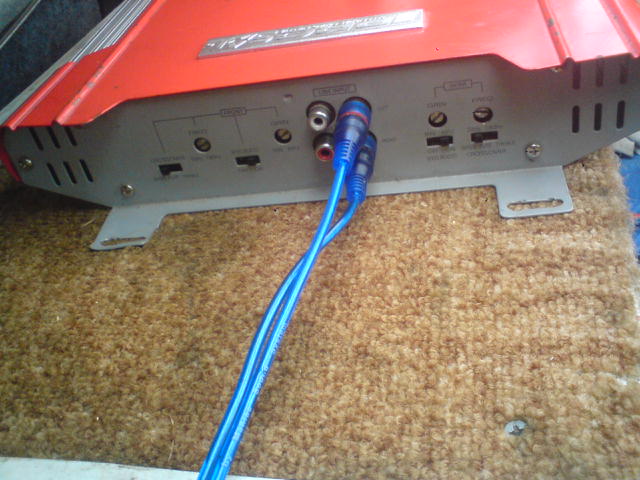

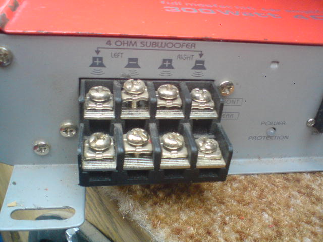

(#) baro90 hozzászólása Jún 3, 2010 /
>Nekem lenne egy sal erősítőm,típúsa ismeretlen,mert használt papírok nélkül
4ch-s és 300w-os!!
Hiába vettem meg a kábelszetett,és kötöttem össze a mélyládámmal,valamint a cd- lejátszó remszálával....vezérel is meg minden,de a hangszórón nem jöni hang..!! Kérlek segítsetek!!
(#) szamóca válasza baro90 hozzászólására (») Jún 3, 2010 /
Minimum egy :photo: !
Mellékelem a képet!!
És az előbbin pontosítanék,a led mindig piros!!

(#) pinyó39 válasza baro90 hozzászólására (») Jún 17, 2010 /
Akkor bizony megmakkant.
