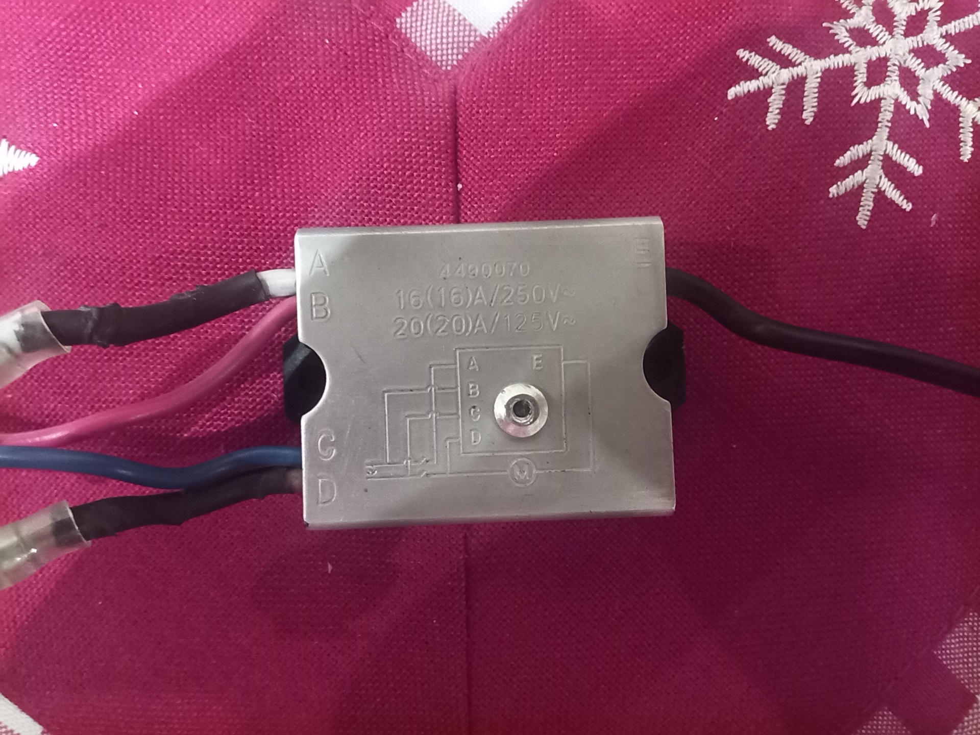

Adott egy Milwaukee 230-as nagy sarokcsiszoló, amiben meghalt a lágyindító elektronika.
Az egész interneten nem találok elfogadható árban hozzá gyári elektronikát.

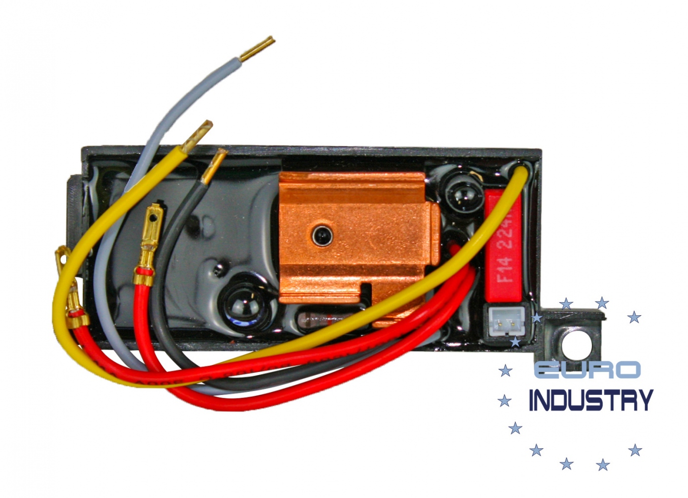

Sarokcsiszolóhoz való lágyindító elektronikát találtam pl. itt:
Link 1
és itt:
Link 2
A problémám az, hogy a Milwaukeeban lévő elektronikán 5 kábel van (képen látható a kapcsolási rajza is), amiket pedig találtam azokon 3.
Lehetséges helyettesíteni a gyárit azzal amit találtam? Ha igen akkor hogyan kell bekötni? Mit csináljak a maradék két kábel "helyével"?

(#) makait1 válasza torokrobi hozzászólására (») Dec 25, 2022 /
Simán kicserélheted, működni fog. A rajtuk levő rajz alapján kösd be. De ha annyira nem értesz hozzá inkább kérj meg valakit aki már látott ilyesmit.

Azért bizonytalankodtam, mert ugye a 3 vezeték kevesebb mint az 5 és így nem tudom a maradék kettő hogy nem fog hiányozni.
(#) petya0 válasza torokrobi hozzászólására (») Jan 2, 2023 /
Azért van az 5 kivezetés,mert van benne egy újraindítás gátló funkció.
Ha elmegy az áram( kábeltörés stb) ha a gép bekapcsolva marad nem indul újra ha visszajön a delej.

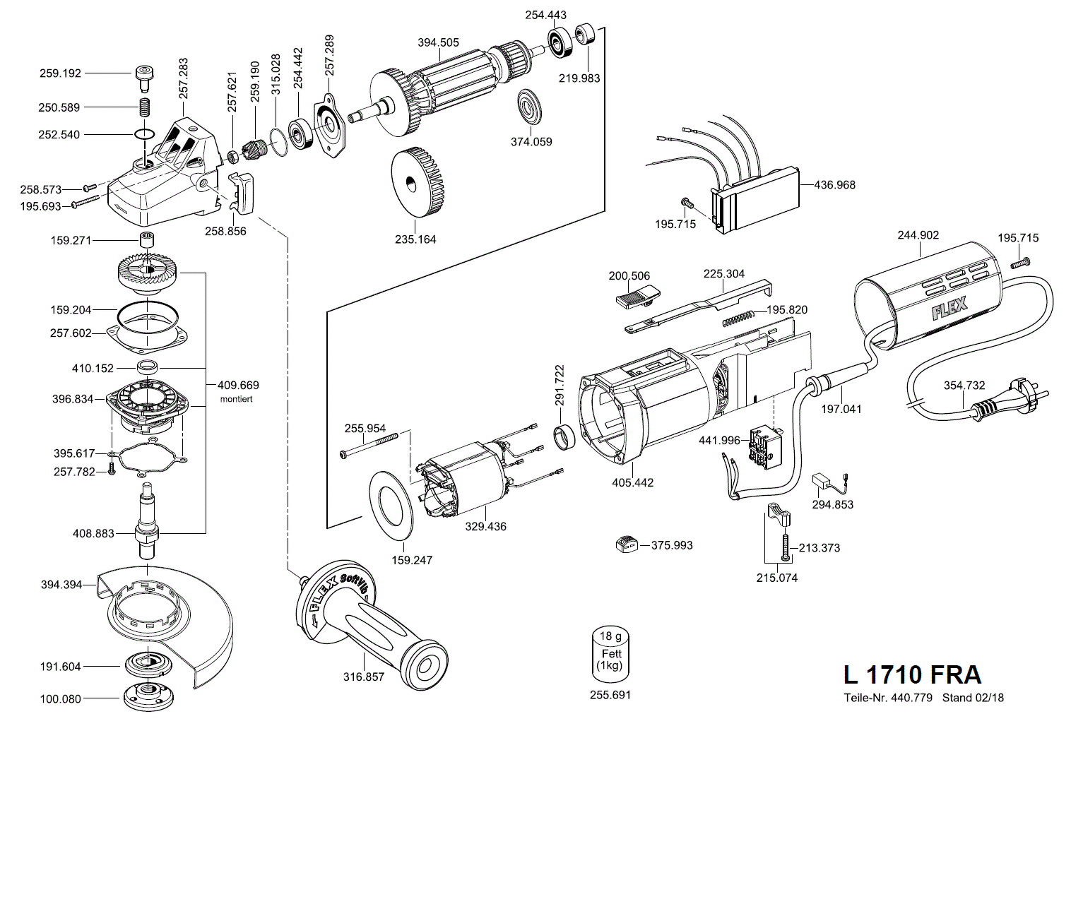

Kaptam egy FLEX L1710FRA típusú sarokcsiszolót javításra amiben sajnos a lágyindítót kikötötték/átkötötték ez a mellékelt képen a következő alkatrész Digitale Elektronik CM 230V (436.968) 5 kivezetése van ebből 2 szál a motorra megy. Abban szeretnék segítséget kérni, hogy a maradék 3 hova mehet? Tudom, hogy 2 szál még a nulla és a fázis, de ugye akkor is még marad egy szál.
(#) kadarist válasza bandyy2 hozzászólására (») Sze, 9:07 / 1
Zavarvédelem, a motor fémtestére (állórész) megy.
