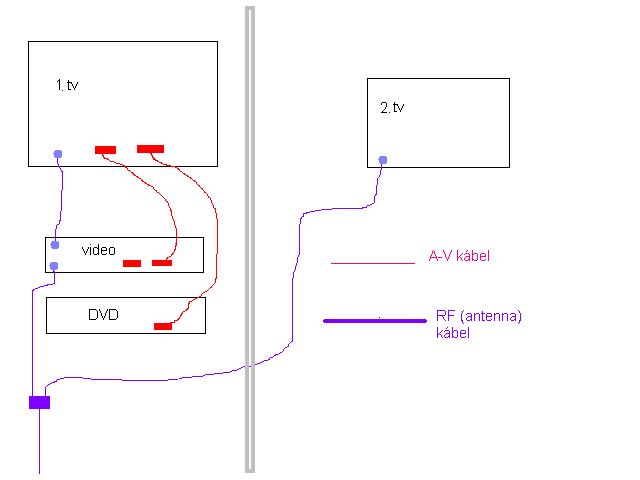

(#) Macsek71 hozzászólása Ápr 27, 2007 /
Asszem idevaló az én kérdésem:
A mellékelt képen látható elrendezést kéne átalakítani, hogy a 2.Tv-n is lehessen a videot, DVDt nézni.
Probléma
1 a 2.Tvn rossz a scart (proci letiltotta)
2 a video RF kimenete "gyenge" a jó képhez, és a védett DVDk jelét "nem engedi át"
(#) Fery válasza Macsek71 hozzászólására (») Ápr 27, 2007 /
No itt lenne egy két kérdésem. Milyen TV ? Mi az hogy a proci letiltotta A proci általában utasit és a KF kapcsolja az AV -t. A DVD jele pedig valószinüleg nem gyenge hanem a DVD lemez másolásvédelme hülyiti meg a TV video AGC - jét. Szerintem inkább aTV-t kellene rendbehozni mert a modulátorral megoldott DVD általában AGC gondokat okoz

(#) Macsek71 válasza Fery hozzászólására (») Ápr 27, 2007 /
Phillips
Egyszer kapott egy elektromos pofont a video bemenet(számítógéptől), azóta csak hangot fogad.
A "letiltás" kifejezést a márka(?)szervíz használta.
Ez most új. A számitógéppel való összekötésből eredő hibák folytán kb 80-100 db KF IC-t cseréltem már. Procit még soha. És a Márkaszerviz miért nem cserélte ki ?
Vagy olyan árat mondtak mint csillagos ég ?
Mindenesetre ha az AV csatit valamilyen módon nem oldod meg valószinüleg nem lesz normális képed a DVD-ről. Sajna az antennabemenet nem erre való.
Persze meg lehet oldani egy bontott Video modulátorral
de akkor sem lesz olyan képed és mono lesz a hangod,
mivel még a hi-fi sztereo videoknak is általában mono a modulátora. És valamennyire a másolásvédelem is bezavarhat bár az inkább akkor jelentkezik ha videon keresztül küldöd a Tv-re.
Szerintem még mindig a legjobb lenne a TV-t helyrepofozni.
Cserére a "szokásos" válasz: nem garanciális .
Akkoriban nem igazán erőltettem, HI-Fi videó jól elment antennáról is(tv is sztereo).
Most +kapták a gyerekek a tv-t és megelőzendő, hogy nálam lógjanak, feldobtam a kérdést.
Ha a szervíz nem tévedett, nem lehetne a procinak nyomni egy RESET-et ?
Irtam az előbb, szerintem marhaságot mondtak a szervizbe szinte tuti, hogy a KF ic ment ki. Meg kéne nézni milyen van benne és ki kéne cserélni. Nem milliós tétel egy tetves KF IC.
(#) Macsek71 válasza Fery hozzászólására (») Ápr 28, 2007 /
Thank You .. Köszike..
marad így is egy nyitott gondolatom:
Működő AV csatlakozóval hogyan viszem át két készülék jelét a másik szobába.
(#) Fery válasza Macsek71 hozzászólására (») Ápr 28, 2007 /
Pl csinálsz egy video elosztó erősitőt. Valami ilyesmit
Köszi, bár nem lettem sokkal okosabb.
Húúú... Ezt fejtsd ki bővebben Miért nem ?
