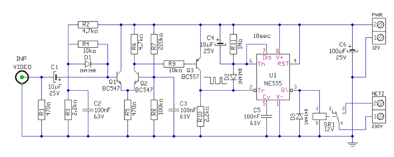

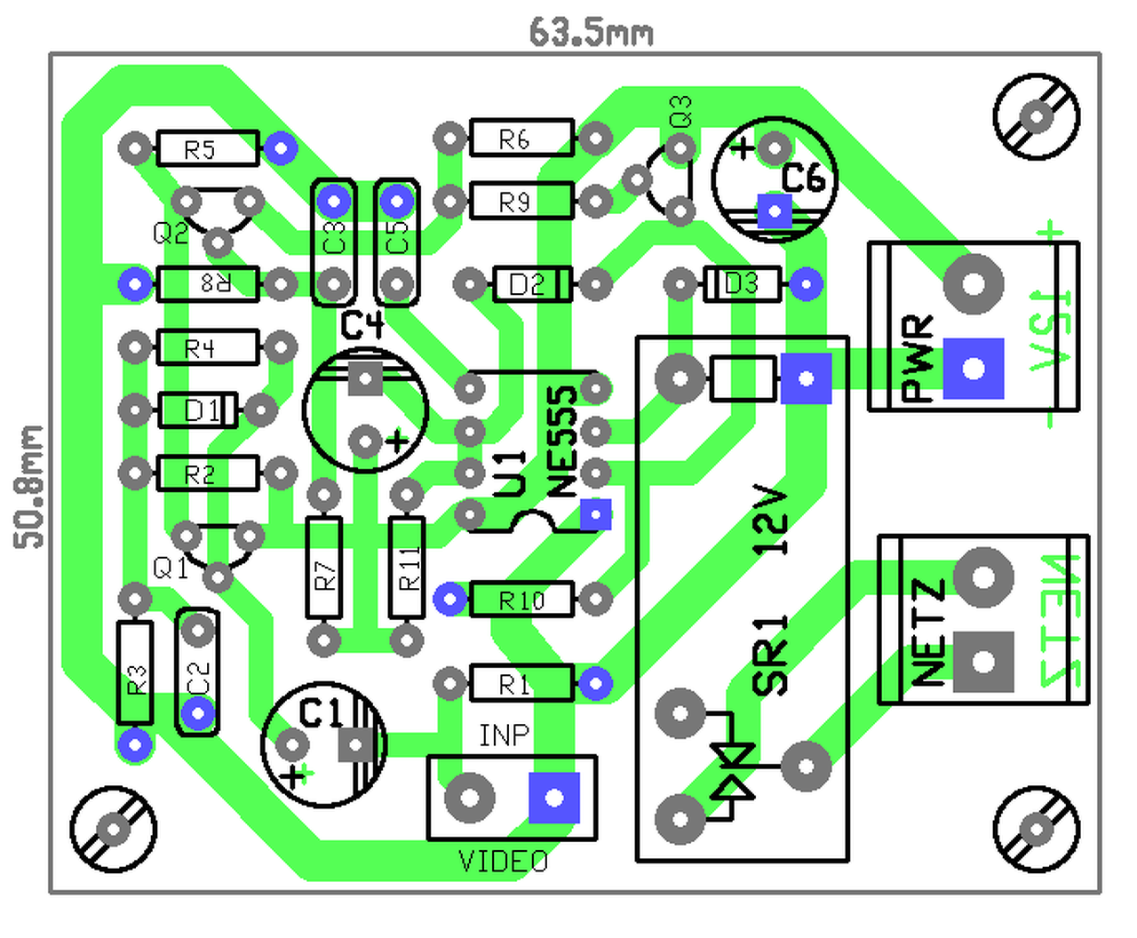

Hello! Mivel a topik "megmaradt", akkor már ide is felteszem a kapcsolást, amit eredetileg Neked készítettem/küldtem..
Minimális kúszóút nyákon a 230V és a leválasztott rész között 7.5mm!!
A hozzászólás módosítva: Jan 15, 2018
A vágás szélessége min. 1mm, és ilyenkor azt az úthosszt kell figyelembe venni, ami a vágás kikerüléséhez kell a nyákon, az pedig adja a vágás hosszát. Ugyanakkor ebben nem érdemes a határokat feszegetni, érdemesebb némi ráhagyással dolgozni.
Bocsi, ezeket a szabályokat honnan lehet elsajátítani?
Pl. innen a fórumból, valamelyik tanárodtól, tankönyvekből, szabványokból, tapasztaltabb szakiktól, kollégáktól, interneten kutakodva, stb...

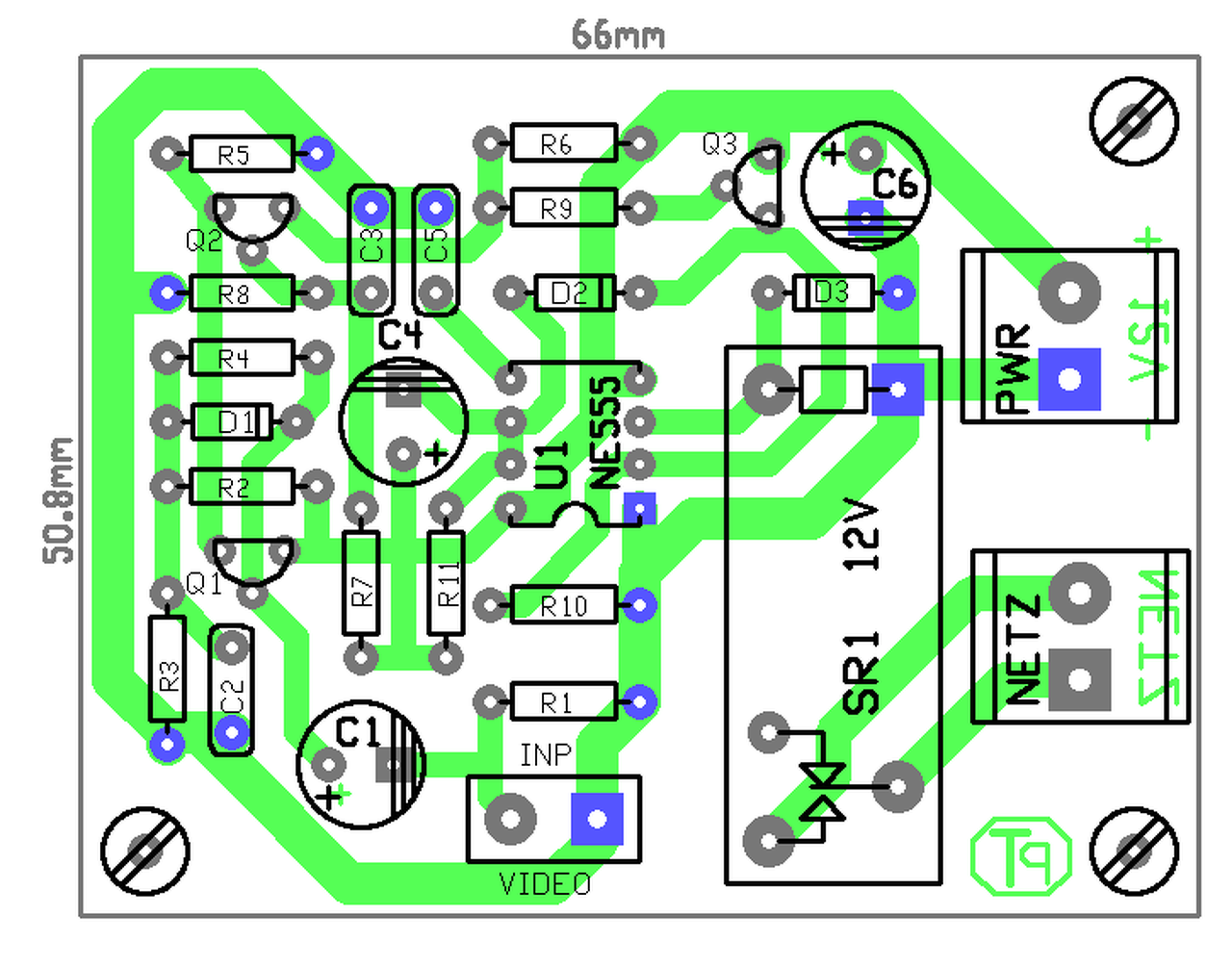

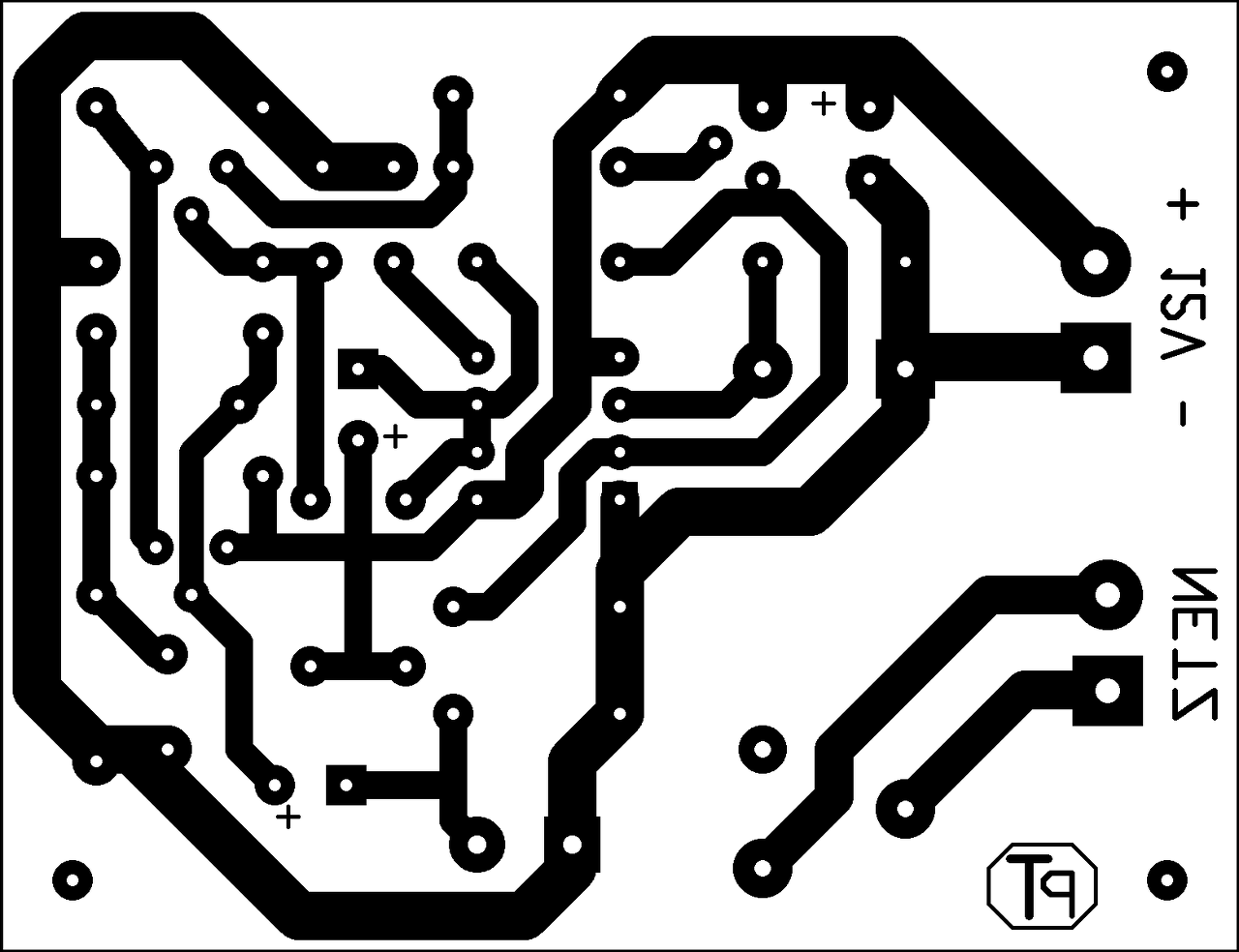

Hello! Így talán jobban megfelel.
A piros vonalak, amiket a rajzra feltettem kb. 7,62mm hosszúak (az IC lábtávolsága alapján)...
Ilyen pontosan persze egy képen nem lehet megnézni, de ez még eléggé határesetnek tűnik. A hozzászólás módosítva: Jan 16, 2018
Kivéve, ha 1mm szélességben végigvágja a két szakasz között a NYÁK-ot. (és közben nem esik le sarka)
Be lehet vágni szakaszosan is, a variációk száma végtelen...
