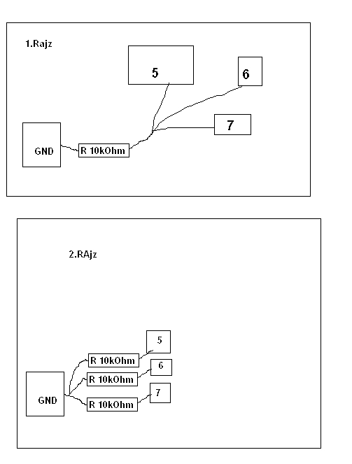

(#) brejti válasza rwtop hozzászólására (») Máj 7, 2006 /
Helló! én is csináltam már adatkábel, és véletlenül pont CX65-tel
1-es láb USB +5V
2-es láb USB GND
3-as láb USB DATA+
4-es láb USB DATA-
az 5,6,7 es lábakat egy 10k ellenállással GDN-re kell húzni
Katt ide
(#) rwtop válasza brejti hozzászólására (») Máj 7, 2006 /
Melyik ábra szerint kell bekötni?
Az 5,6,7 lábakat külön ellenállással kell kötni 3db 10kOhm-ossal, vagy 1db 10kOhm-os elég?
(#) szabi83 válasza rwtop hozzászólására (») Máj 7, 2006 / 4
2-es rajz a nyerő , de lehet hogy rosszul értelmezem én is
(#) kripower válasza rwtop hozzászólására (») Máj 8, 2006 /
"Pins 5,6,7 should be shorted by 10KOhm resistors to pin 2 in x65"
Eszerint több resistorral kell,vagyis 3x10k.

(#) brejti válasza kripower hozzászólására (») Máj 8, 2006 /
A 2-es rajz a jó, vagyis 3 db ellenállás kell.
Ha kis teljesítményű ellenállást választasz, akkor még a headset házába is belefér
Az XP azt hiszem kapásból nem ismeri fel, de én előtte feltelepítettem a Mobile Phone Manager-t (magyar nyelvű), és csak az után csatlakoztattam a géphez, és így minden gond nélkül felismerte.
