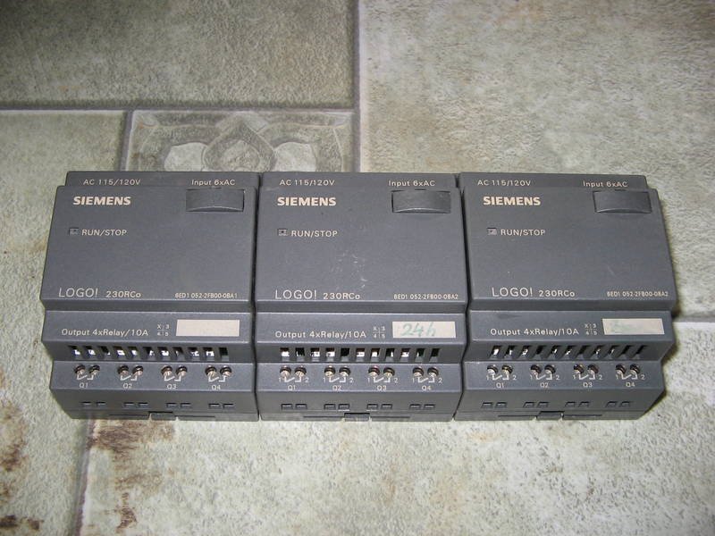

(#) madazg77 válasza szaboolcs hozzászólására (») Szept 22, 2011 /
Jól látom hogy ez
AC 115V-os változat?
(#) szaboolcs válasza madazg77 hozzászólására (») Szept 22, 2011 /
A képen látható LOGO-k eladóak, igen ezt szeretném megvenni. Jó hogy észrevetted, én nem vettem észre.
(#) ludus válasza madazg77 hozzászólására (») Szept 22, 2011 /
Az linkelt adatlap szerint a bemeneti/tápfesz a LOGO! 230RCo típusnál AC/DC 115/240V. Tényleg érdekes hogy erre meg AC 115/120V van írva!
Csak ez azért is érdekes mert a katalógus szerint a típusszám a tápfeszre is utal az meg ugye itt 230...
(#) szaboolcs válasza ludus hozzászólására (») Szept 22, 2011 /
Beszéltem az eladóval, ő azt mondja a képen nem látszik de rávan írva a 240 is, majd mikor idekerül hozzám kiderül, ha nem lesz jó visszakérem az árát úgy is.
Szerintem mond neki, hogy csináljon felülről is képet róluk. A bal oldali LOGO!-nak a típús szám vége eltér a többitől.

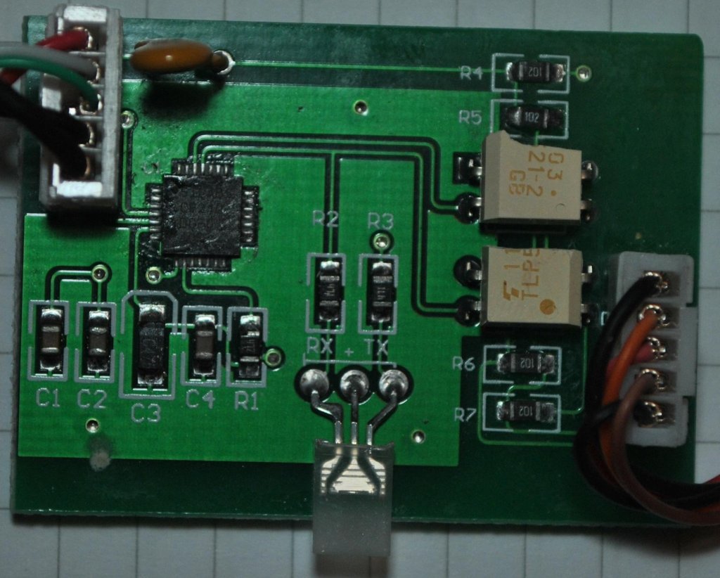

Van nekem egy utángyártott USB-s programozókábel ehhez a csodához. Ami történetesen nem működik. Már szét is bontottam, és elkezdtem méregetni, hogy hol mi van összekötve, és mi nem... És sajnos úgy tűnik, hogy jól van bekötve, RX-TX helyesen fel van cserélve, és hasonlók, és ÁLLÍTÓLAG a kínai gyártó ebből többet is ad el. A drivert tekintve ugyan az mint a gyári kábel, gondolom ugyanaz az usb/uart bridge van benne. Meg van még benne optikai leválasztás, elég érdekesen van megoldva, de azzal sem kéne gond legyen. Illetve ha lenne, azt a béna tescos multiméteremmel is látnám. Viszont érdekes volt, hogy amikor feszültséget mértem az optocsatoló lábán, akkor más hibaüzenetet kaptam a logosoft-ban. Viszont sajnos nincsen oscilloscope-om, és nem is férek hozzá ilyen műszerhez, hogy meg tudjam nézni, hogy megy az adat, milyen a jelalak, és ilyesmik.
Az lenne a kérdésem, hogy van-e valakinek valami ötlete. Illetve, hogy tudja-e valaki hogy néz ki az eredeti kábel belülről.
Eredeti soros kábellel próbáltam a logot, és a logosoftot, beszélgetnek, tudok programot beletlöteni, van is benne...
Ja és láttam a neten kapcsolást a soros verzióhoz, és ott vannak benne inverterek, azt miért? ebbe is lehet, hogy kéne? Akkor viszont ekkorát kamázik a gyártó?
Egyébként a képen látható belülről a szerkezet. Az is látszik, hogy az optocsatolót kettétörték, hogy ne kelljen annyit bajlódni a kötözgetéssel...
(#) Last_Scout válasza Last_Scout hozzászólására (») Dec 21, 2011 /
Ja lehet, hogy kicsit a hiba jelenségek leírásánál ledérkedtem...
Szóval amit észrevettem, hogy az adatforgalmat jelző led mindkét irányba villog, először a logo felé vezető oldalon, aztán a vissza oldalon, ami jó is lenne, de aztán kapok egy üzenetet, hogy a logo nem válaszolt..
És amikor én a vissza oldalon (a bridge, és az optocsatoló közt feszültséget mértem, akkor azt a hibaüzenetet kaptam, hogy az adat fejléce hibás volt.) Ez nekem azt sugallja, hogy a jelszintekkel van gond, de mint mondtam csak egy tesco-s multiméterem van...
(#) baloghzoli1 válasza Last_Scout hozzászólására (») Dec 21, 2011 /
Itt is van egy rajz a soros kábelröl hátha segit.
(#) Last_Scout válasza baloghzoli1 hozzászólására (») Dec 21, 2011 /
Pontosan ez a rajz van meg nekem is, és ebben az RX TX vonalak invertálva vannak a 3-as IC-vel, ami viszont nincsen ebben az áramkörben ami nekem van.
Sőt igazából nekem a LOGO RX lába direktben az optotranzisztor kollektorára van kötve, az emitter pedig a földre ahogy a rajzban is. És így nincsen invertálva a jel, nem tudom, hogy ez miért kell, vagy kell-e, vagy a CP2102, ami az én áramkörömben van, az eleve invertált jelet ad, nem úgy mint a MAX232. De mondjuk azt sem hiszem, hogy ennyire el lenne cseszve az áramkör, annyira azért nem néz ki gagyinak.
