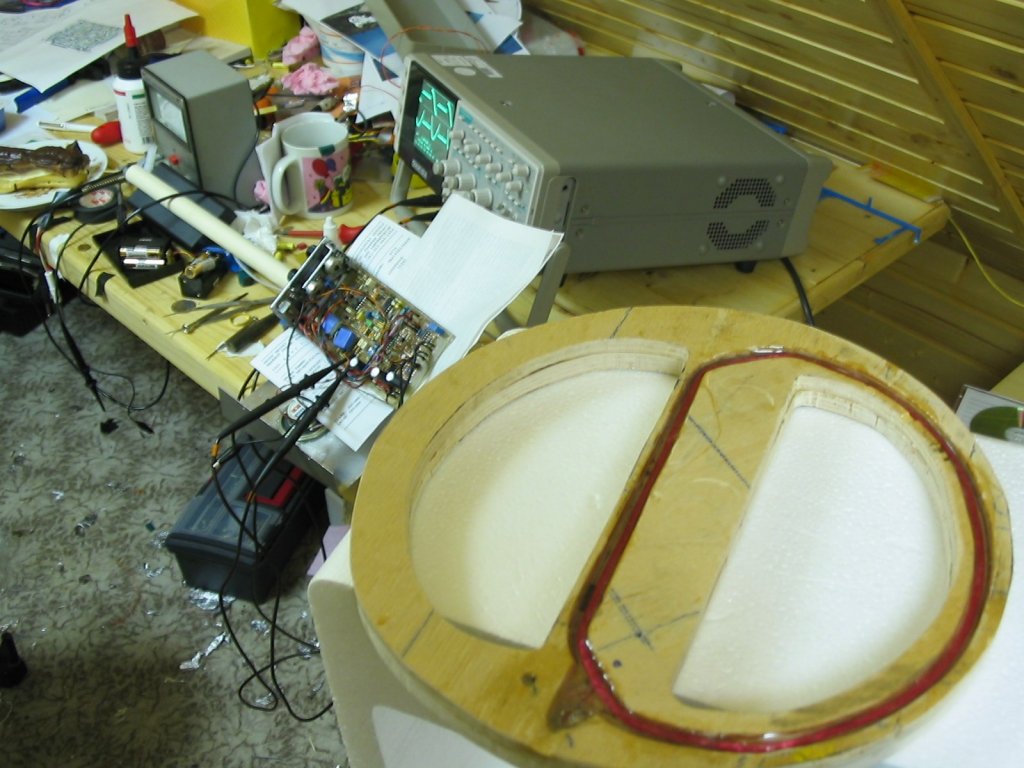

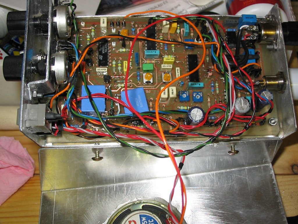

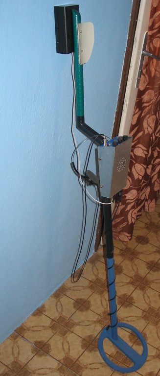

(#) Maszatomy hozzászólása Jan 8, 2012 /
7 éve én is megépítettem a saját DD fejemet a Silverhez. Az első szigszalagos öntősablon szétolvadása után új ötlet után kellett néznem.
Ekkor esett a választásom a rétegelt lemezre (volt itthon). Dekopírral kivágtam a már előre kikisérletezett méret alapján a darabokat, pozícionáltam a fejet és műgyantával kiöntöttem. A kisérletezést szintadó-szintvevő párossal végeztem 4 Khz-es jellel a leírt módszerrel, kiegyenlítés után kicsit túlhúzva a végleges beállításhoz sikerült szereznem kölcsönbe egy szkópot. Ment még bele valami kitöltő anyag majd lekentem műgyantával és festettem.
A tekercset saját kisérletek alapján készítettem, de kb. annyi menetből áll mint a korábban csatolt doksiban, csak én egy sima deszkára szögekkel csináltam sablont. Árnyékolás nincs benne. A stabilitása nem lett a legjobb, ütésre érzékeny a nyél rögzítés is sarkalatos pont (el is tört azóta, de faragasztóval megoldódott). Az érzékenysége kiváló lett. A nyél hengeres farúdból lett kialakítva fix dőlésszöggel..
A nyákot is én terveztem protelben, szempont volt a kis méret és top oldali minél kevesebb vezető. A dobozt is én terveztem, majd egy alus cégnél levágták és hajlították. Beépített hangszóró is van benne és utólag bekerült a talajkiegyenlítő poti is.
Mellékelve néhány kép az ötletekhez. Elkészült, kisérletekkel, szerencsétlenkedésekkel együtt nagyjából 1 hónap alatt.
