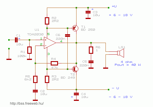

Üdv mindenkinek! Nagyon érdekes ötletem támadt az elöbb a wc-n ülve.... Akarok már régóta a Simsonomba valami normális hangcuccot! Akartam a szobámba egy jo kis erölködöt de ráébredtem, hogy ez +/-10-től +/- 18 ig üzemel! elvileg 40W leadására képes na most a simsonom 2x6 voltot tud de át lesz alakitva 2x12voltra. Szóval első kérdés: meg oldható-e az, hogy a simson tekercsei elbírják az erősítőt? Mondjuk számoljuk 100Watal tehát megoldható, hogy 2darab 50 wattos tekercs legyen benne? második kérdés: Ha a két trafót össze kötöm akkor ugye +/- 12 őt kapok? 3. kérdés: A tekercs átalakitásában tud valaki segíteni? (s50 szal a gyujtás teljesen külön van nem is bolygatom) A kapcsolási rajzot mellékelem! A válaszokat előre is köszönöm.

„első kérdés: meg oldható-e az, hogy a simson tekercsei elbírják az erősítőt?”
Nem.
Továbbá, a teljesítményre való tekintet nélkül: ha te abból, amit a lendkerék a mágneseivel a tekercsekben indukál, erősítőnek való tápot csinálsz, az agyonnyomja a motorodat pufferkondikkal, szerintem...

50W ot egy S50 tekerccsel?
örülhetsz ha 30W kijön egy tekercsből...
a fölös energiát meg inkább első fényszóróra csoportosítanád ...
énis akartam régen az S50 emre hangcuccot, de feladtam, mer amúgyis olyan kevés az energia, h ha az összeset átcsoportosítanám, akkorse lenne elég
