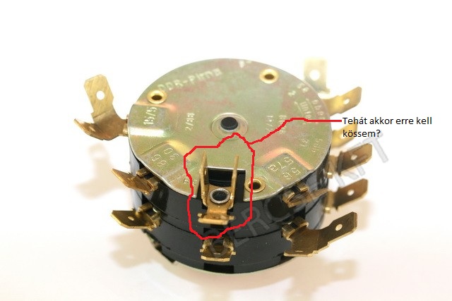

(#) rufika hozzászólása Feb 28, 2012 /
Az szeretném kérdezni hogy a mellékelt képen a meg jelőlt dolgokat melyik pontra kössem ?
(#) Krisz03 válasza rufika hozzászólására (») Feb 28, 2012 /
A gyújtáskapcsoló hátán lévő hármas összekötőre. Ez a kapcsolótól függetlenül kialakított rész, nincs galvanikus kapcsolatban vele.
(#) rufika válasza Krisz03 hozzászólására (») Feb 29, 2012 /
Tehát akkor arra kell kössem amit a képen megjelőltem ?

(#) Krisz03 válasza rufika hozzászólására (») Feb 29, 2012 / 1
Így bizony.
