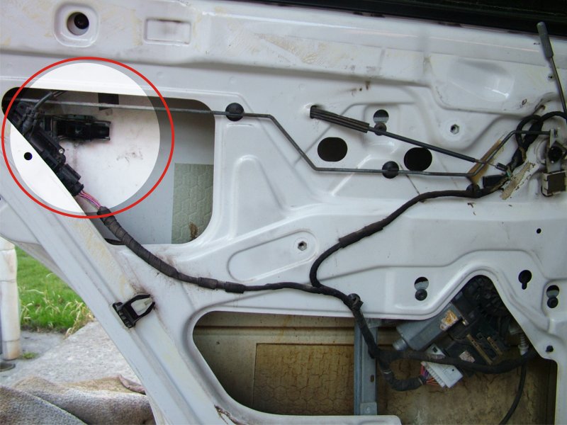

Egy ideje a riasztóm rakoncátlankodik. Azt vettem észre, hogy a hátsó ajtó nyitásakor a belső világítás nem kapcsolódik be, a többi ajtók nyitásakor viszont igen. Ebben a fórumban olvastam, hogy egy mikrokapcsoló szokta megadni magát. Nos ma lebontottam az ajtókárpitot de addig nem mélyedek jobban bele a bontásba még a tanácsaitokat meg nem kérdezem.
Ez a kapcsoló gondolom a zár kapcsolója körül (vagy a kapcsolóban) van. Ezt a részét macerás egyedül szétszedni? Ha valaki leírná mit csináljak, nagyon megköszönném. Az eddigi problémákat segítségetekkel sikerült megjavítani, hátha ez is sikerülne.
(#) VIM válasza csibai hozzászólására (») Márc 26, 2011 /
Szia! Talán erre gondoltál? Volt még valahol egy képsorom erről a műveletről, de szerintem az nem ez a típus és nem hátsó az ajtó. A betétet ki tudod venni amin a mikrokapcsoló van?
(#) csibai válasza VIM hozzászólására (») Márc 27, 2011 /
Szia VIM!
Valószínű, hogy ez lesz a hibás kapcsoló, mert mindazt a hibát produkálja ami ott van leírva. (Nem jelez ha bekapcsolva marad a világítás, nem kapcsolódik az utastér világítása.)
Van is egy ilyen két kivezetéses "valami" a zár végén, csak azt nem tudom ki kell e bontani az egész zárat, és ha igen akkor az mennyire bonyolult. (Pl. a kilincset is ki kell bontani?)
A kocsi egyébként Octavia AEE motorkód.
Köszönöm szépen a segítséget!

(#) VIM válasza csibai hozzászólására (») Márc 27, 2011 /
Itt pont ezt a problémát oldják meg és magyarul.
