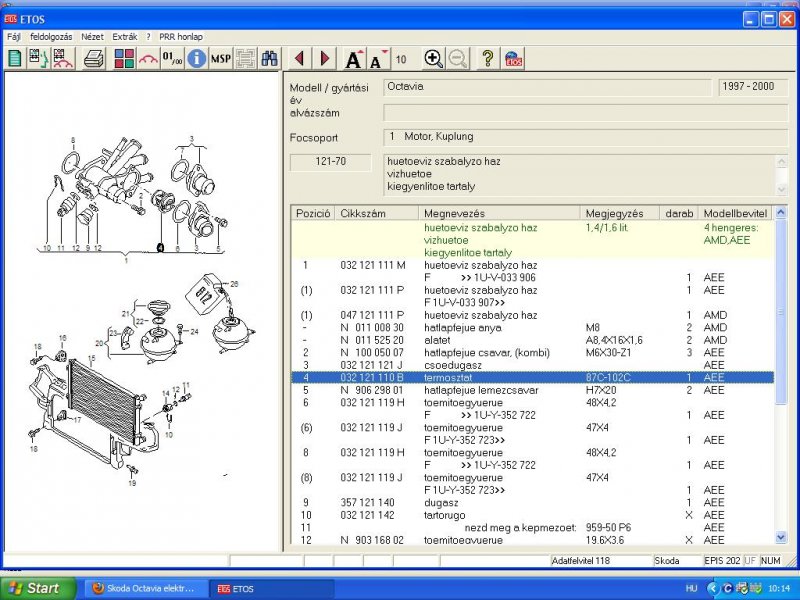

Szia! Azt nem tudom, hogy az amit vettél termosztátot az 032 121 110B számú-e, de a belevaló ez volna. A házban, ami ugyancsak a Te kocsidhoz való kompletten, abban is a zöld színű hőfokjeladóval kapható. A jeladó értékeit azért adtam meg, hogy ha van mérési lehetőséged, azt le tudod ellenőrizni a hűtőrendszer megbontása nélkül is. Azt mindenképpen ellenőrizni kellene amit "szamara" mondott, mert valami nagyon nem jól van a hűtőrendszeredben a termosztát körül. A hőfokmérő műszer pedig a jeladó alapján mutatja az értékeket. Ha neked, vagy bárki másnak szüksége volna szám szerinti alkatrész meghatározásra, szívesen megnézem és mutatom.
(#) VIM válasza VIM hozzászólására (») Feb 22, 2011 /
Talán nem fognak érte letolni a modik, de ettől konkrétabb meghatározást én sem tudok és az alkatrész kereskedéseket is ez a progi segíti.

Köszönöm a segítségeteket. Elgondolkodtam a termosztát problémán. Ősszel raktam a kocsiba, jól működött ez idáig. De az jutott eszembe, ha a termoszát nem zárna, mint anno a Cordobámnál, akkor megfagynék a kocsiban, nem lenne fűtésem sem, de az autó beindulása után 5 perccel már forró levegőt nyomott. Tegnap előtt már be sem akart indulni, csak tekert az önindító, de nem röffent.
Majd a 6. kísérlet után 1mp-re egy picit beröffent.
Ekkor lehúztam a hőgomba csatlakozóját, és rögtön indult, 1500-as alapjárattal, nem rángatva, harákolva.
Aztán 1 perc múlva visszadugtam a csatit, leesett az alapjárat 600-ra rángatott a motor picit, de legalább be tudtam menni dolgozni. Este ugyanezt eljátszottam hazaindulásnál, de beszereztem a zöld gyűrűs hőgombát(Facet), szerelékkel együtt. Tegnap kicseréltem, de előtte nem indítottam be az autót. Elsőre indult, szépen járt, figyeltem végig míg bemelegszik. Be is melegedett. Először csak a felső vízcső volt meleg a hűtőnél, aztán később(még sosem láttam a hőfokjelzőn, hogy így, középen állna)az alsó vízcső is meleg lett. Így a termosztát gondolom jól végzi dolgát. Az alapjárat még csinál furcsa dolgokat, néha 800, van hogy 1000, van hogy 1500ról lassan esik vissza, de levettem az akkusarut, lehet letárolta hibakódnak és ez csinálja. Hamarosan kiderül, remélem jó lesz
Sárga gyűrűs hőgomba volt benne, de nem is hasonlított a mostani zöldre.
És nem A jelű hanem B jelű kellett bele, mert nem gömbölyű a csati, hanem kocka.
Még egyszer köszönöm segítségeteket!
