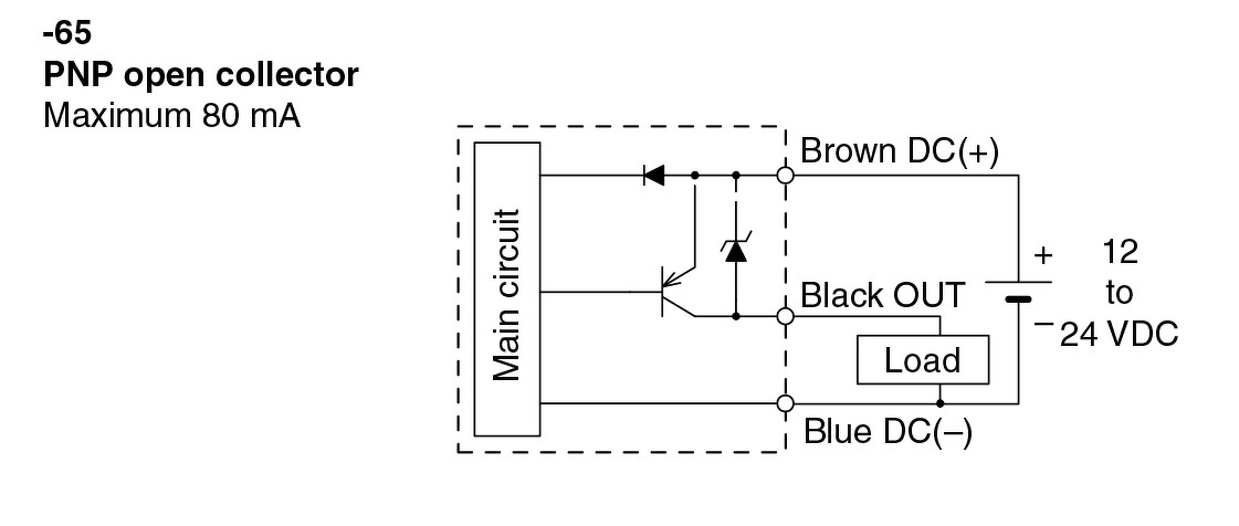

Egy SMC digitális vákuumkapcsolóval szeretnék vezérelni egy vákuumpumpát. Egyedi építésű, egy hűtőgép kompresszorra épült szerkezet, aminél kialakítottam egy vákuum-kört is.
Az lenne a feladat, hogy a hűtőgép kompresszor kapcsolgatásával tartsa a vákuum-értéket -0,5 és -0,8 bar között. Egy SMC ZSE30-01-65 típusú digitális, programozható vákuumkapcsolóval szeretném vezérelni. Utánajártam, a szenzor alkalmas erre a célra. A gyári leírásban találtam egy egyszerű kapcsolási rajzot, de nekem ez így kevés. Nem rendelkezem annyi tudással e téren, hogy egy ilyen paraméterek nélküli sematikus rajzból össze tudjak rakni valamit. Gondolom egy szimpla kétáramkörös relével nem menne a dolog. Az SMC központtal is váltottam néhány emailt. Elég segítőkészek voltak, de több kérdésemre sem kaptam választ, nem akarom tovább nyaggatni őket. Gondolom sokkal fontosabb dolguk is van annál, hogy a hozzám hasonló amatőröket pátyolgassák.
Hálás lennék, ha valaki tudna segíteni ezügyben. Mi kellene nekem ahhoz, hogy kapcsolgassa a kompresszort.
Bővebben: SMC adatlap
Külön mellékelelem az adott típushoz megadott rajzot.
(#) zolika60 válasza Rahed Lee hozzászólására (») Dec 7, 2018 /
A rajzodon ott van. A barna és a kék vezeték közé bekötsz egy DC áramforrást. 12, vagy 24V. A Load feliratú helyre pedig egy relé tekercsét ami a bekötött tápnak megfelel. Azzal aztán kapcsolhatod a kompresszort.

(#) Mate78 válasza Rahed Lee hozzászólására (») Dec 9, 2018 /
Használhatsz hagyományos relét is,de a megadott max kimeneti áramot (80mA)ne lépd túl.
A rajzod szerint kösd be.A nyomáskapcsoló OUT lábára (fekete vezeték) kösd a relé A1 kivezetését, a negatívra (kék vezeték) a relé A2 kivezetését.Relével párhuzamos diódának én egy bármilyen 600-1000V/1A-es típust használnék, pl. 1N4007.
A szenzor max 80mA-t képes kiadni.Tehát max ennyi lehet a terhelés, azaz a kimenetre kötött relé árama.Ha 24V-os tápfeszültséget használsz, tehát 24V-os a reléd is, akkor minimum 300Ohmos legyen a tekercsellenállása.Így oK?

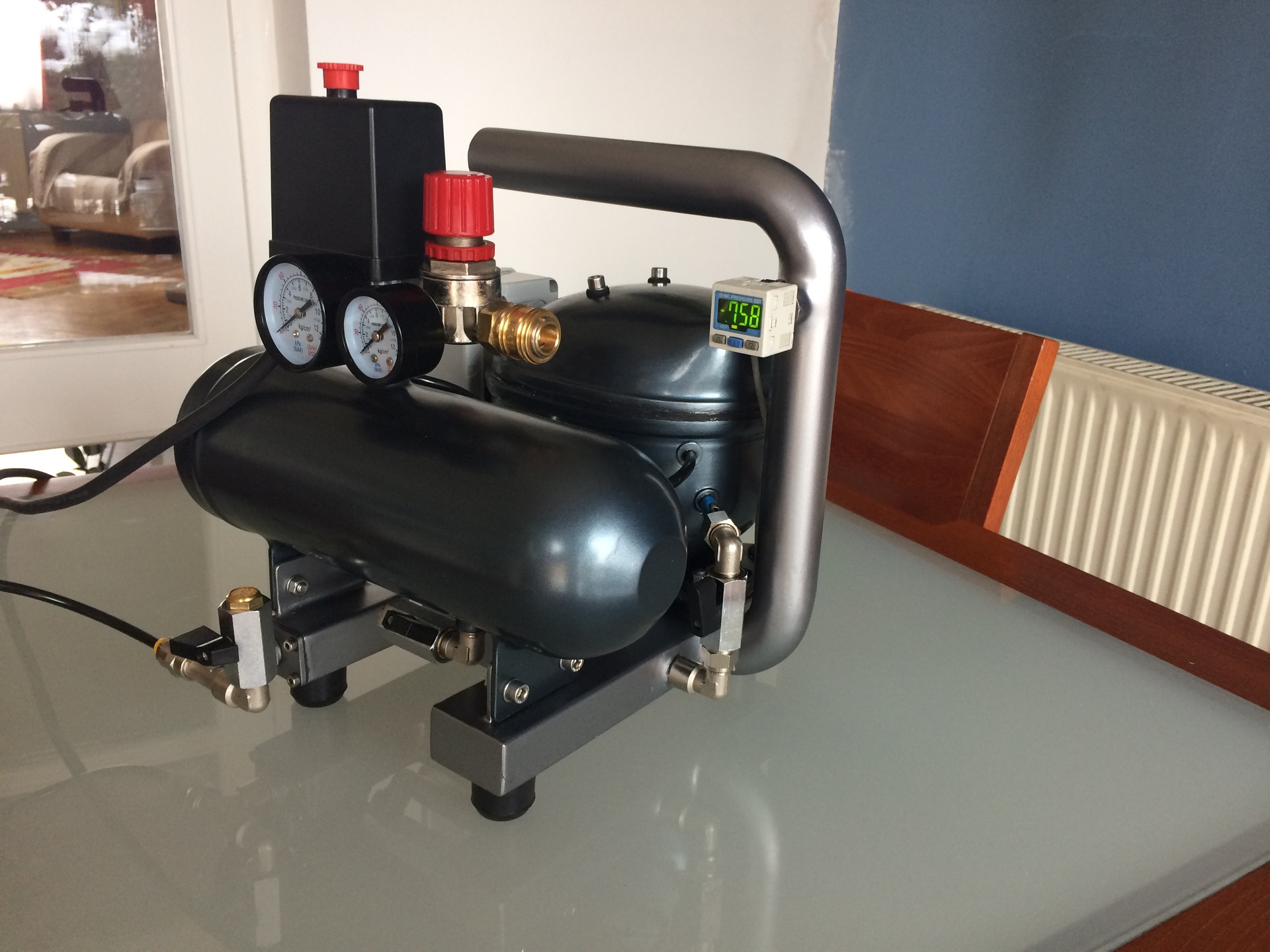

(#) Rahed Lee hozzászólása Dec 15, 2018 /
Ma végre sikerült összeépítenem a vákuumvezérlést a kompresszorral. Úgy tűnik, hogy rendben, a tervek szerint működik a duál rendszer, vagyis kompresszorként és vákuum szivattyúként is rendesen dolgozik. Megépítettem a tápot, egy 16A-es relével, stab IC-vel.
Az SMC vezérléssel ellenben erősen küzdök. Nekem ez új terület, de ahogy olvasgattam az ide vonatkozó leírást, azt hittem, hogy egyszerűbb lesz a felprogramozása. Az elvárásom nem nagy, annyit szeretnék, hogy -0.5 és -0.85 bar között kapcsolgassa a rendszert.
Nekem első olvasatban úgy jött le, hogy "window comparator" módban megadom a tartomány alsó és felső határértékét és ezen tartományon belül automatikusan tartja majd a vákuum értéket. Van standard és reverse mód, Itt csak annyi a különbség, hogy tartományon belül, vagy kívül adja a jelet. A hiszterézis értéknek a gyártó min. 0.006 bar-t ad meg.
Hiszterézis módban, csak egy nyomásértéket lehet megadni, tartományt nem.
Valahogy nem akar a beállított vákuumtartományban maradni, hiába állítom be az alsó és felső értéket. Nekem ez a hiszterézis dolog kicsit magas, pedig itt lesz a megoldás kulcsa úgy látom. A hiszterézis állítgatásával már néha majdnem sikerült a kívánt kapcsolási tartományba hozni, de arra nem tudok rájönni, hogy ha a -0.5 és -0.85 bar között tartományban szeretném tartani, akkor milyen hiszterézis értéket kell beállítanom. Mert az nem elég, hogy megadom a p1 és p2 nyomásértéket.

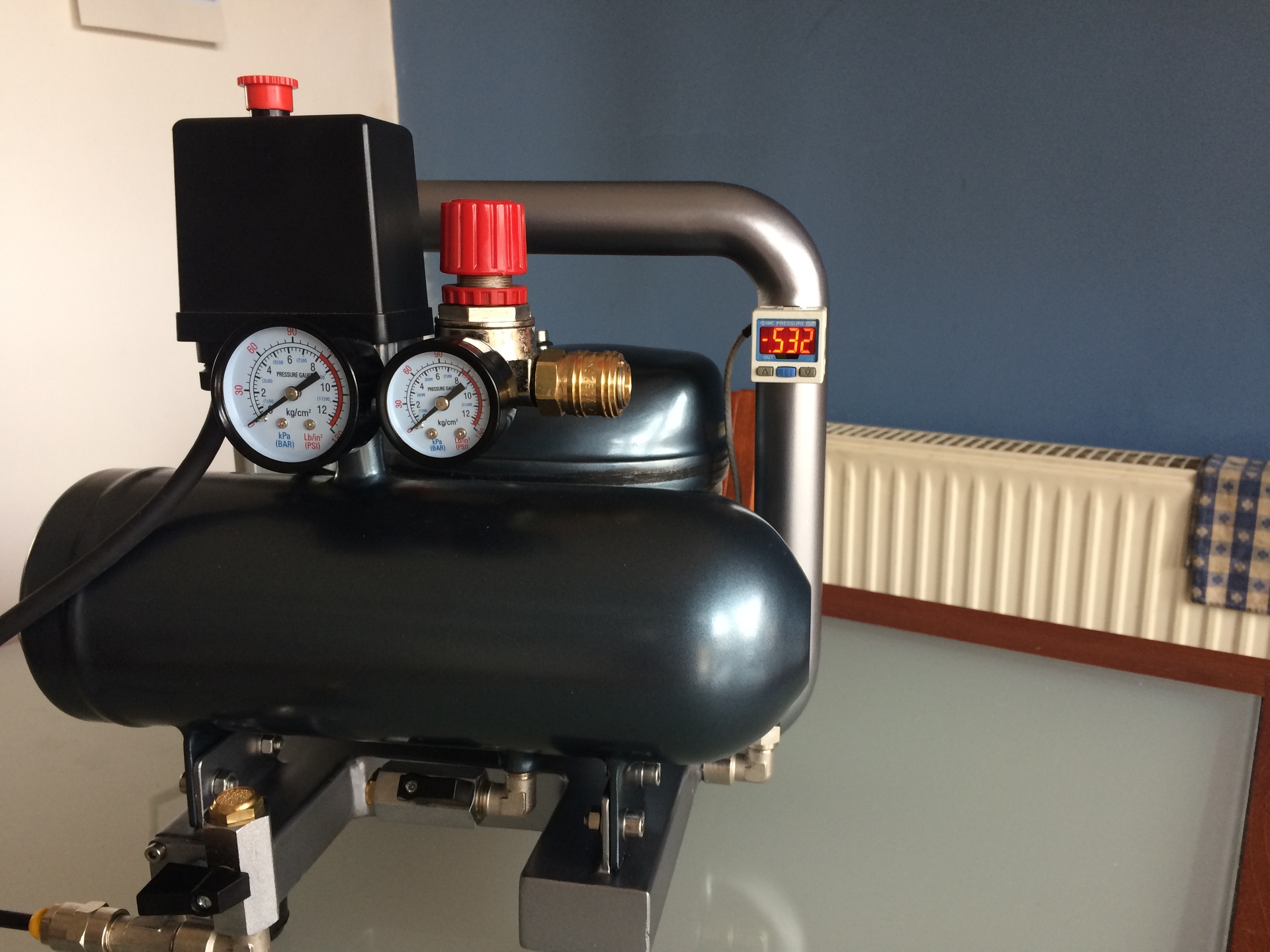

(#) Mate78 válasza Rahed Lee hozzászólására (») Dec 16, 2018 /
Hiszterézis módot kell használnod.A hiszterézis az az érték, ami között a nyomásod ingadozhat.
Tehát a kikapcsolási, és bekapcsolási értékek különbsége, ez nálad 0,35bar.
A kívánt nyomást állítsd be (pressure setting , 7.oldal teteje) -0.85bar-ra.
A hiszterézis értékét pedig 0.35-re.Így -0.85, és -0.50 között kell tartania a vákuumot.
A hiszterézis módnál is van két lehetőség,az számomra sem világos, melyik kell neked.(standard, és reverse mód)Ha nem megy standard módban, állítsd át reverese-re.
A kimenet vezérlése no legyen.(Output type setting:normally open)

(#) Rahed Lee válasza Rahed Lee hozzászólására (») Dec 16, 2018 /
Működik. Valóban hiszterézis üzemmód kellett. “Normally close” módban az alsó értéket -0,4 bar kell megadni, a hiszerézis 0,45 bar, így -0,85 bar-nal kapcsol ki.
