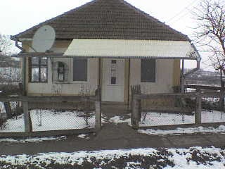

Már többször segítségemre voltál, ezért megérdemled, hogy megírjam az egész történetet. A falunk annyira távol van a civilizációtól, hogy nem is hinnéd. Valamikor volt a falunkban vonalas telefon, de az oszlopok kirothadtak és így megszűnt létezni. Egy 500 lelkes falut azért nem lehet sürgősségi telefon nélkül hagyni, a helybéli polgármesteri hivatal vezetősége úgy döntött, hogy valami megoldás kell, és lett.Egy Internet és TV hálózat telepített egy parabola antennát, hozzá minden kelléket, valami pályázat alapján, amit az állam három évig fenntartott. Még szünetmentes áramforrása is volt, ami a sürgősségi telefont életben tartotta két órán át. A műhold antenna, én úgy nevezem, beltéri egységéhez négy telefon és egy Internetes router volt csatlakoztatva. Vicces volt az egész. A telefonok díjszabása rendkívül olcsó volt. Csak egy példa, Amerika 8 cent/ perc, Magyarország vonalas 8 cent/perc, mobil 27 cent/perc, nejem-asszony mobilja 10 cent/perc. A telefonálás rendkívül tiszta ügy volt, mert a hálózatnak volt saját Prepay kártyája, ami időközben megszűnt. Az Internet sebessége 112 kilobit/s volt. Lejárt az állammal való 3 éves szerződése a Polgármesteri Hivatalnak és jött a csoportja az Internet-tv társaságnak és újabb szerződés alapján szerelték az Alvarion cuccot. Ennek a sebessége 2 megabit, de már mértem hetet is. Amikor felszerelték a gyorsabb netet, még a lassút is hagyták pár hétig, annak a routerét használtam. Egyszer csak szépen mosolyogva beállít a **Team** és leszerelték a cucc egy részét, éspedig a parabola antennát, a lnb fejet, beltéri egységet és a routert. Maradt a gyors net egy gépen a kettő közül, mert ugyebár a router leltáron volt és elvitték. Vásároltunk más routert, a történet folytatását ismered.
A mostani antenna az mikrohullámú, földi vételre van. Szokott a szolgáltatásnak neve lenni, abból is lehet következtetni, hogy milyen típusú. Meg általában adnak mellé egy kis leírást, hogy mit hogyan kell beállítani. Ennek a teleházas megoldásnak te vagy a kezelője? Üdv Inhouse
Ilyen teleházakat,mint a mienk a kisebb falukba létesítettek, és az állam három évig fenntartotta, függetlenül a jövedelmezőségtől. Jobban tetszett az állam bácsinak a műholdas megoldás, mint 4 km optikai kábel lefektetése. Nekünk is lejárt a három év, ezért vitték el a műhold antennát, kellékeivel és a routert. Azért több volt a haszon , mint a kár. Telepítettek a faluba egy átjátszó állomást, amelyiknek az egyik antennája a 23 km-re lévő állomást nézi. A másik kettő a falu egy részét látja. Ezeket az antennákat nézi a Teleházunk és minden előfizető antennája. Azért csak egy részét, mert a domborzat olyan, hogy három családnak nem tudták beszerelni ezt az Internetet, mert takarásban vannak. Nem tudom, mennyire törvényes, vagy törvénytelen lenne egy-egy erősebb rádiós router telepítése ide-oda és a falu, szinte le lenne fedve. Két személynek már lenne Internet hozzáférése, meg ahány még betársul. A teleházas megoldásnak én vagyok a kezelője, de erős a félelemem, hogy már nem sokáig. Emlegetik, hogy a faluba telepíteni fognak egy kisebb átjátszó állomást, de kíváncsi vagyok, három előfizetőért is hajlandóak?
