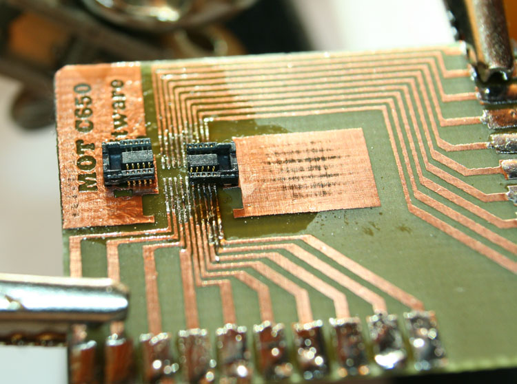

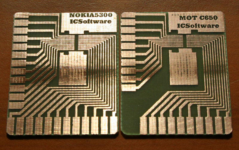

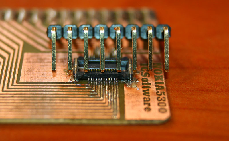

Egy kicsit "továbbképeztem" magam
Várt még 2 csatlakozó, hogy megbírkozzak vele.
Az egyik egy Nokia 5300 LCD (320x240 TFT) aminek 2x12x0.4-es csatlakozója van és egy Motorola C650-es LCD aminek meg 2x10x0.4 -es a csatija (sűrűbb mint a Nokia 6070-es). Viszont ilyen csatlakozóm nincs, de "tákoltam" egyet. Volt 2x6x0.4 és 2db ilyen végét vágtam le és csiszoltam passzentosra (a lábak távolsága 0.4 és ha a szigetelő réteget túlcsiszolom, akkor kiesik a láb, ha keveset, akkor a csatlakozó nem kerül jó lábra)
A panel legyártása se kis teljesítmény, elsőre kicsit jobban odanyomtam a vasalót és szépen összenyomta a láb festékeit... másodszorra már 600dpi-ben nyomtattam és finoman vasaltam.

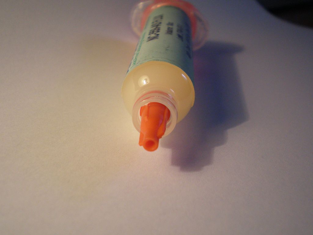

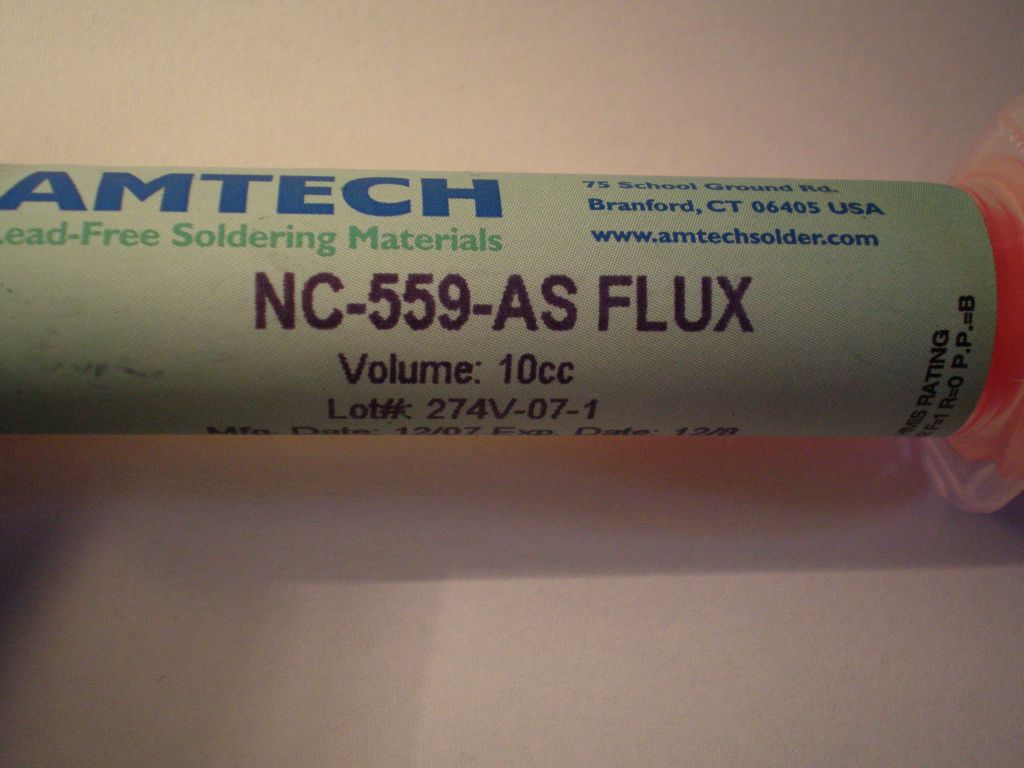

A varázslatos flux segítségével szépen megoldottam a csati alatt futó lábak beforrasztását. Bár ilyen lábközzel már futott mindenhova az ón, de kis bírkozás árán sikerül szétfolyatni.
Csatoltam pár munkafolyamatot. Segítségetek nélkül nem ment volna.
(Ha esetleg van valakinek MotorolaC650-es vagy SonyEricsson W300-as csatlakozója, az keressen meg privibe)
(#) (Felhasználó 1947) válasza pici hozzászólására (») Márc 26, 2008 /
Nagyon jók lettek a panelek, gratulálok a szép munkához.
Akkor már lassan be tudod izzitani az LCD-ket.
Üdv! Luki
(#) PCB válasza pici hozzászólására (») Márc 26, 2008 /
Annyit hadd javasoljak, hogy az IC-k forrasztása előtt a lábaktól 1-2mm-re ragassz fel egy csík öntapadós matrica darabot. Nem fut szét az ón a sávokon.
(#) pici válasza (Felhasználó 1947) hozzászólására (») Márc 28, 2008 /
Luki
Igyexem
Csak nagyobbakhoz nincs infó és sokminden változott. Fel kell "törni" a vezérlést...
PCB
Az első próbáknál lelakkoztam a nem forrasztandó területeket. Ezeknél már kicsit lazábban vettem, és amikor összefutott a lábakon az ón, akkor kellett küzdenem kicsit és húzkodtam a lábaktól el az ónt.. ennek a bírkozásnak a nyomai látszódnak De mivel próba panel így próbálgatom mi az optimális minimum

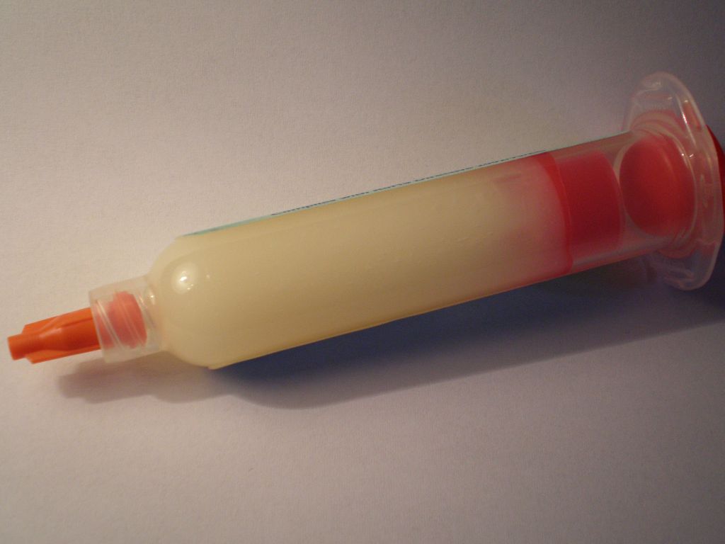

(#) huba hozzászólása Márc 31, 2008 /
Sziasztok. Az útobbi ídőbe nekifogtam SMD-kel is foglalkozni. Mivel gyantával nemment rendesen a dolog gondoltam beújítok. Vettem No Clean fluxot és pár pákahegyet. Az lenne a kérdésem hogy ugye a fluxnak lecsavarom a végét, felynúlok egy fecskendővel leszivok egy kicsit, rá a pad-ekre? És a képen látható hegyek közül melyikkel érhetek el nagyobb sikert? Vékonyabbal vagy a vastagabb jobb? A SOIC-al nincs bajom, csak most
újra kéne forraszak egy kontakthibás vinyót és ott elég sürüen vannak a lábak.
(#) Norberto válasza huba hozzászólására (») Márc 31, 2008 /
A legjobb és legegyenletesebb eredményt a legszélesebb hegy fogja adni. Viszont arra azért figyelni kell ennél, hogy lehetőleg nem kell megsütni vele az alkatrészt
Minél vastagabb a pákahegy, annál melegebb általában, mert jobban tartja a hőt.

(#) huba válasza Norberto hozzászólására (») Márc 31, 2008 /
Végül a legkissebbel forrasztottam át, de a gyérebb lábú IC-knél valóban jobbnak bizonyul a nagy hegy. A vinyón nem segitett az átforrasztás, nembaj, jó kis forrasztási tapasztalat volt.
