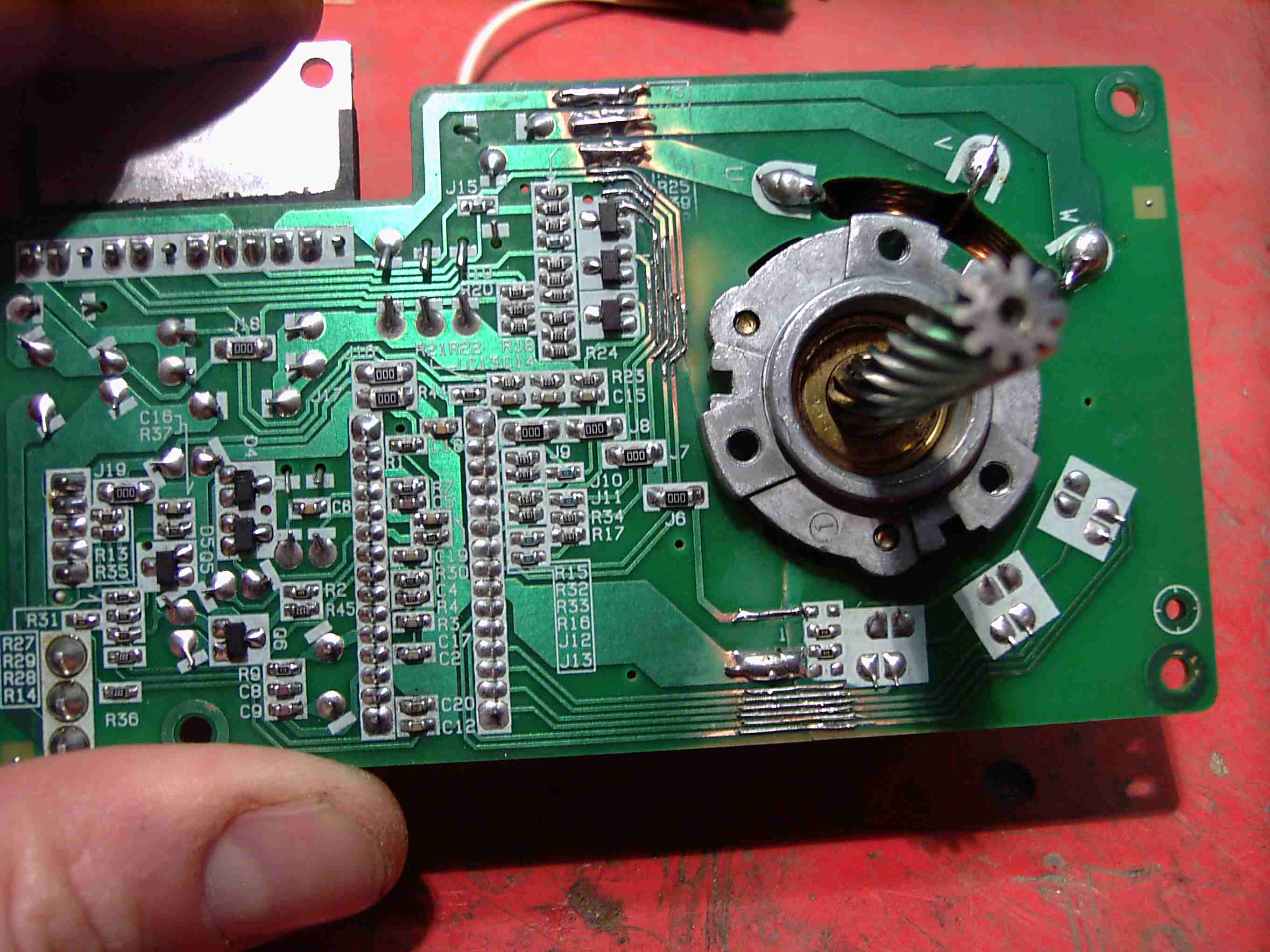

Velem a minap történt egy kis baleset, épp egy LCD monitort szedtem szét, amikor sikerült kiszakítanom egy szalagkabelt (nemtudom mi a pontos neve, de van róla kép). Hát ezt szeretném most orvosolni, de még sosem volt dolgom ilyen kis alaktrészekkel. Nagyon örülnék ha valaki adna egy-két jó tanácsot, még mielőtt hozzányúlnék.

Eloszoris visszatennem a helyere a csatit, pl. pillanatragasztoval, MIUTAN meggyozodtem rola, hogy nem er ossze ket vezetek (magyarul nem zarlatos).
Ha jol latom, a csati labai kilognak es forraszthatok.
Szoval eloszor leellenoriznem, hogy melyik szalak szakadtak (a csati laba es a furatgalvan kozott).
Aztan eles szike hegyevel lekaparnam a zold festeket es elotunne a rez, amire mar ra lehet egy sodrott rezvezetekbol kihuzott csupasz szalat forrasztani, a masik veget a csati megfelelo labahoz.
Ertelemszeruen az egymas mellett futo vezetekek kenyszeru forrasztasa NEM egymas mellett tortenne, hanem mondjuk 1cm-es tavolsaggal koztuk.

Bonyolítja a helyzetet, hogy a csati alatt is vannak furatátvezetések. Ezért én a csatit beragasztanám fordítva(lábakkal felfelé) a nyákvezetők fölé a két furatsor közé. Ezután vékony szigetelt vezetékekkel bekötném a furatokba. Szerencséd, hogy minden szálat átvezettek a túloldalra, ha jól látom, így minden lábra találsz furatot...

Én is bbalazs módszerét javasolnám, esetleg annyival kiegészítve, hogy a csatlakozót nem muszáj az eredeti panelra visszaragasztani, hanem inkább egy kis paneldarabot készíteni hozzá, amire lepucolva, tisztán és szépen felforrasztható a csatlakozó, és a panel kivezetéseire az eredeti panelről jövő vezetékek is felforraszthatók. Ezt a kis patch-panelt (jobb név híjján) már simán fel lehet ragasztani a csatlakozó eredeti helyére, vagy egy kicsit beljebb, miután simára pucoltad a területet, és meggyőződtél róla, hogy egyik vezetőszál sem lóg át másikra.
A végén a felhasznált vezetékek körömlakkréteggel, többször átkenve, biztonságosan rögzíthetők, és szigetelhetők.

Azért kíváncsi lennék, hogy aki ilyet kérdez, hogyan gyárt pacth nyákot, és hogyan tudja pótolni a leszakadt ped-eket a furatokig, amik a csatlakozó alá estek eddig! Én nem tartom járható útnak amit Ti ajánlotok. Lehet, hogy szebb lenne a végeredmény, de sokkal nehezebb kivitelezni, sokkal több idő alatt, és nem kezdőnek való feladat.
Működni meg az én vezetékeléses módszeremmel is fog. Esztétikus is lehet, ha van megfelelő szigetelő szilikon cső, amit ilyenkor a vékony szálakra szoktam húzni...

Mondjuk ebben igazad lehet. Bár az is lehet, hogy nem kezdő, csak nem volt ötlete, vagy arra gondolt, hátha itt jobbakat kap, mint a sajátja volt.
Ha teljesen kezdő, akkor nem tudom, miért kezd el egy lcd-monitort szétszedni.
Mindenesetre, ha kezdő, akkor tényleg a furatoktól induló vezetékezés lehet a megoldás, az egyszerűsége valóban mellette szól, csak kapásból több ellenérvet tudok felsorolni:
- nem szép (jó, ez csak esztétika, de nálam szinte alapkövetelmény)
- gondokat okozhat a furatoknál, vagy akár a furatgalván is tönkremehet idővel a forrasztás miatt
- rendkívül sérülékeny, és lehet, hogy hely sem nagyon van a vezetékdzsungelnek, ha vissza akarja csomagolni a dobozába a készüléket
- ha ezt is eltolja, már nem nagyon tud javítani a helyzeten. a szélén átvezetett vezetékdarabok még rosszabbak, mint a furatokhoz tartók

én úgy csinálnám meg, hogy amennyire lehet helyre rakosgatnám a huzagolásokat, amelyek meg reménytelenek a csati felöl vékony zsinórokat forrasztanék rá (pl, vékony tekercsből származó drótot). aztután hőlégfúvóval a helyére tenném, ha ez megvan utánna már csak a drótokat kell öszzekötni az átvezetésekkel, a végén, ha már minden le van próbálva, akkor ragasztópisztolyal az egészet jó vastagon hozzáragasztanám a panelhoz.

Én vékony szigetelt és több szín műszervezetékkel oldanám meg az összekötéseket mégpedíg úgy,hogy eggyenként ráforrasztom a a panelon megmaradt fóliára mit lekapargatok persze elötte de ebben az a trükk,hogy nem egymás mellett kell hanem egyiket felkaparom utánna a másikat már feljebb kaparom meg utánna megint az elsővel egyszintben és így továmm!Ha túl közel vannak így is a forrasztások akkor lehet több "lépcsőben" is csinálni!Elengedhetetlen valami használható páka hozzá lehetőleg höszabályzós!Pillanat pákával neki se állj !Utánna ha már kész van a panelre forrasztás akkor ráforrasztgatom a csatit és ha van rá mód ki is próbálom persze elötte ellenőrizni kell aprólékosan nincs e "elkötve" ha működik ragasztóval ráragasztom a panelre a csatit persze vigyázva nehogy zárlat legyen!Én epoxi alapanyagú kétkomponensű ragasztót ajánlok mert az nagyon stabil ha megszárad ellentétben a melegragasztó mi a panelről könnyen felválik!
(#) patexati válasza tilde hozzászólására (») Máj 10, 2008 /
Ja és szedd le a fóliát a csatitól visszafelé egy darabon így könnyen hozzáférsz a csati alatt lévő furatos átvezetésekhez és nem lesz zárlat sem!A furatnál ne forrassz soha ha csak nem nagyon muszály mert kiég ha van egy kis fóliadarab még rajt csak arra forrassz finoman!A furatnál nagyon óvatosan és a lehető legkevesebb ideig
