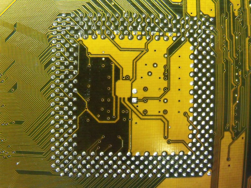

Hát nem tudom. Én közel 10 éve csinálom, folyasztószer nélkül, és ónban lévő mennyiség elegendő, még az ólommentes forrasztáshoz is. Ha gondolod tudok csinálni 1 videót róla, ahol be tudom neked mutatni. Bár hogy a felvétel minősége milyen lesz azt nem tudom. Mert arra nincs professzionális cuccom.

Ehhez a lábtávolsághoz mit szólsz?

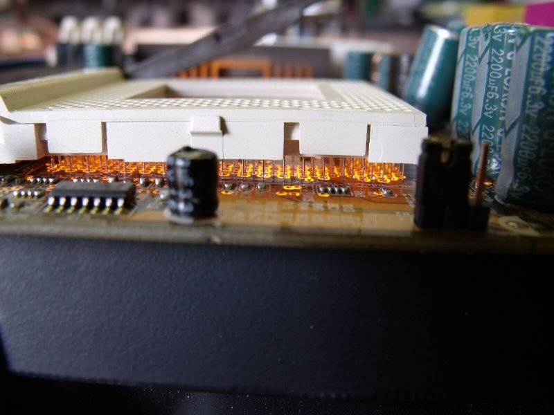

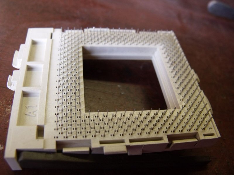

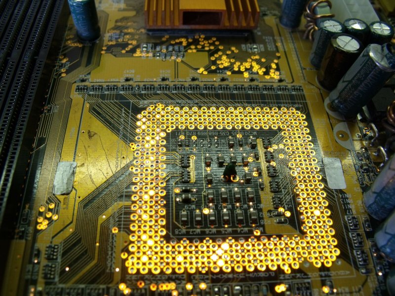

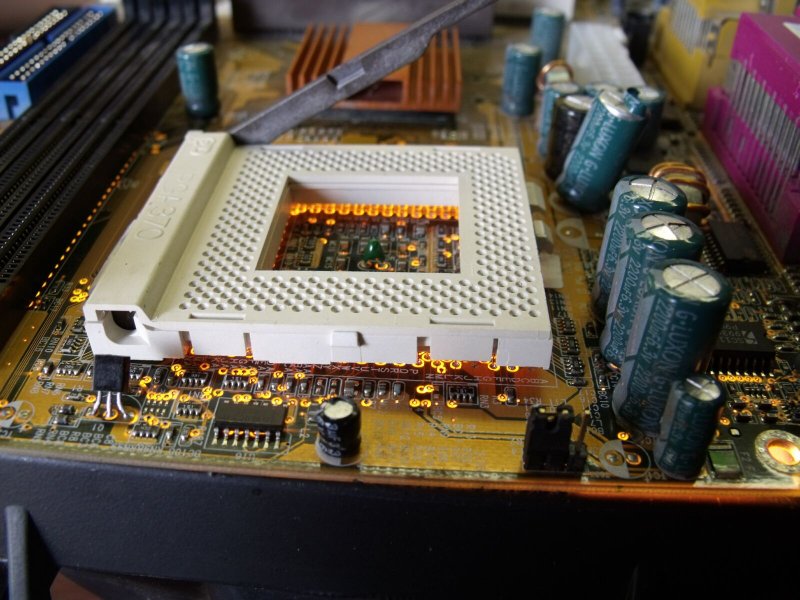

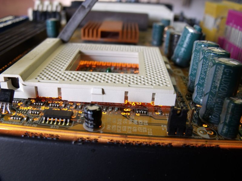

Sziasztok! Ma gyakoroltam kicsit. Volt egy P3 alaplap melyben kellett cserélni a proci foglalatot mert lejött a műanyag rész róla és visszatenni lehetetlen volt. A halogénes technikám tökéletesen bevált itt is.A foglalat magától roskadt be a helyére csak egy kicsit segítettem neki.
(#) patexati hozzászólása Szept 5, 2010 /
Még..
Kipróbáltam azt is,hogy fejtetőre állítottam az alaplapot a felolvadt forrasztások megtartják a kis smd alkatrészeket. A kondikat ne nézzétek azt is kicserélem csak kell keresnem bele újakat nem az eljárás miatt ilyen púpos hanem a 10 éves üzem után..Az eljárás tökéletesen jó ha PCI foglalatot vagy sata csatlakozót vagy bármilyen soklábút cserél az ember mert nem kell kitisztítani a lyukakat csak leszívattam ónszivó szalaggal és végighúztam ólmos ónnal meg kapott alul kis alkoholban oldott gyantát mit utána lemostam..

(#) patexati válasza Sendi hozzászólására (») Szept 5, 2010 /
Szia! Ezt momentán alulról melegítem de a BGA-t felül szoktam. Lehet kipróbálom az "alul melegítős" módszert mert így hamarabb megolvad az ón a mai kísérleteim szerint. Persze függ az alaplaptól is,hogy hogy optimálisabb. Az lenne a legjobb ha tudnám alul felül melegíteni. Eddig csak fixen melegítettem egy ILYEN lámpával ez 150W és nem tett kárt soha eddig semelyik félvezetőben mert egyszerűen épp fel tudja melegíteni az olvadáspont fölé. Gondolkozom egy 250W-os infra megoldáson de még töröm rajt a fejem Az biztos,hogy egy egyszerű triac fogja szabályozni a teljesítményt.
(#) patexati válasza lanti hozzászólására (») Szept 5, 2010 /
Szia! Az elkók nem bírják természetesen a hőt csak a 100 fokot.. Ha olyan helyen kell melegíteni,hol elkók találhatók azokat egyszerűen ki kell venni. Alul jó ónos pákavéggel összefolyatom a lábait a kondinak így melegítem majd szépen kihúzom nem tart semeddig! A műanyag foglalatok jól tűrik a hőt csak ha felül van melegítve ki kell maszkolni őket. Mindent szokok amúgy maszkolni az alufólia nagyon sok hőt elvezet így lényegesen alacsonyabb lesz a hőmérséklet alatta!
(#) joetaylor válasza patexati hozzászólására (») Szept 5, 2010 /
Műanyag elemeknél arra kell figyelni, hogy nem szeretik a 200 foknál magasabb hőmérsékletet, bár tapasztalatom alapján 250 fokot még gond nélkül elviselik. Ha bontani kell akkor az alsó részen kell melegíteni ahol a forrasztás van. Alulra én egy infra melegítőt szoktam rakni 350 fokra állítva, felül pedig 200-250 fokos levegőt adok neki. Figyelem a lap hőmérsékletét a foglalat felőli oldalon és amikor a forrasztás már nem szilárd akkor szépen kiemelhető a foglalat. Nem szabad feszegetni, mert könnyen deformálódik. Egyből utána fogom a kiforrasztópákát és szépen eltávolítom az olvadt ónt a lyukakból az alsó melegítő olvadtan tartja az ónt. Az alul lévő smd alkatrészek ha nincsenek ragasztva akkor sem szoktak elmozdulni, de a lapot nem szabad mozgatni amíg a hőmérséklete olvadáspont körüli.
(#) patexati válasza joetaylor hozzászólására (») Szept 5, 2010 /
Szia! Köszi az információkat Én is így szedtem ki de csak alul melegítettem miből a donor foglalat való szépen kiemeltem így nem igen deformálódott mert belement a helyére az új lapban. Az SMD alkatrészekkel hasonló tapasztalataim vannak a lényeg ne igen legyen mozgatva és a nyák ne legyen függőlegesen ha ezt betartjuk nem fog lepotyogni. Eddig sem szokott de most direkt megnéztem,hogy megolvad e alul is és igen felolvad az ón ezért már az alsó melegítést is fogom alkalmazni nem félek tőle. Természetesen nagyobb súlyú SMD alkatrészek esetén győz a gravitáció ha nincs felragasztva . Valószínű készítek én is valamiféle "munkaasztalt" melyen tudom alul is melegíteni. Ha lesz hőlégállomásom ez akkor is kell szerintem nem érdemes a chipet agyonmelegíteni alul meg megy el a hő,így rövidebb a folyamat és kisebb a károsodás valószínűsége! Neked profi cuccaid vannak én ezt próbálom fapadosra váltani de nem egyszerű és nem is igazán lehet mindent leírni egyre jobban érzem mit bír egy lap Magyarul érezni kell meg nem árt azért nagyjából tudatában lenni a melegítési időkkel hőmérsékletekkel (mit nálam nem igen lehet kontrollálni egyenlőre ezért a kis 150W lámpa ez nem tesz igen kárt semmiben viszont sokáig kell melegíteni vele) Én speciel lefotózom nagy felbontású makróba mielőtt nekiállok így ha valami gubanc van van kiindulási alap a visszaforrasztásokhoz. Komolyabb drágább cuccot nem igen próbáltam (azért pár halálraítélt volt mi visszakapta az értékét) de ott még esetleg jelölöm is filc-el az SMD alkatrészeket esetleg a kondikat lemérem a reflow előtt! Egy ilyen kiforrasztó pákán is gondolkozom ha lesz rá keret azt is veszek de a hőlégállomás az első és szabályozható páka is lesz bent olyat veszek mert nekem csak TCP Weller van kettő de néha jó lenne az állítható is (pákával golyózni a BGA-t el kell találni azt a hőmérsékletet mikor optimális és a chipen marad a golyó mert ha túl meleg akkor nem marad rajt).. Ha megkérdezhetem az a kék vezeték mi célt szolgál? Esetleg ESD védelemhez van vagy valami hőszonda? Te szoktál felvenni hőprofilt vagy tapasztalatból melegíted a BGA-t? Jól jönne egy két tipp ha van az ilyen hőprofil kialakítására..
