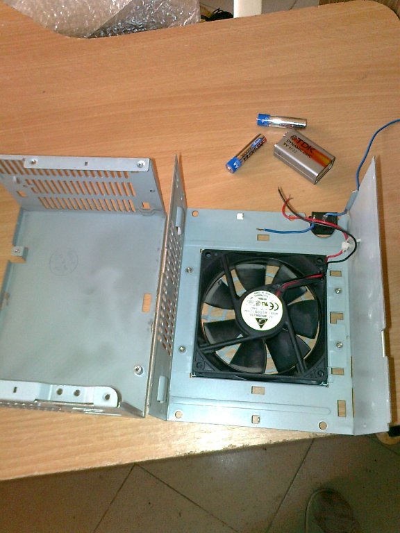

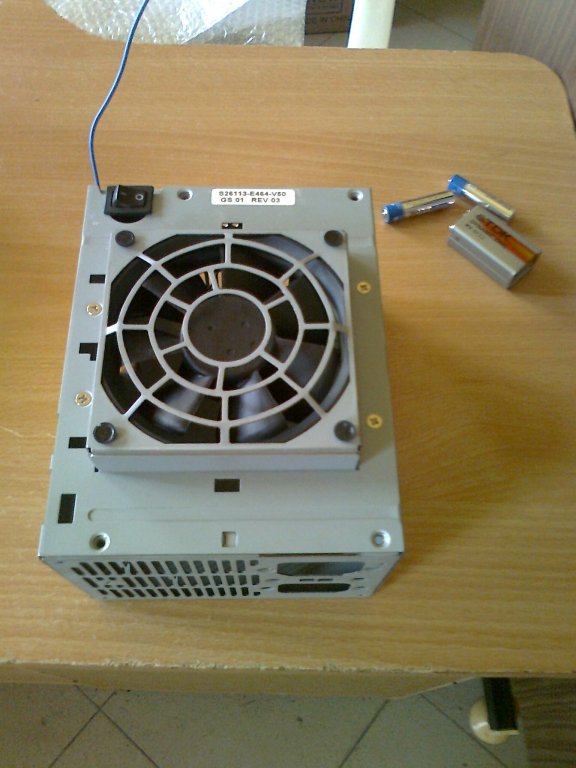

A francba nem is drága :S Én meg most buherálok magamnak egy elszívót aktívszén paplant is megrendeltem, ráadásul az enyém elemmel fog működni az is pénz ha lemerül Bár ebben legalább benne van a sikerélmény,hogy én csináltam
