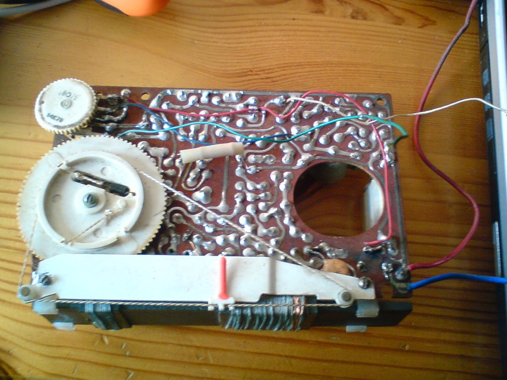

Van egy régi Sokol 403 rádióm, de le van szakadva róla egy-két vezeték, pl. hangszóróé és nem tudom hogy hova kell bekötni, kerestem kapcsolási rajzot de azon nem tudom megtalálni hogy hogyan kell, valaki akinek van ilyen rádiója légyszíves segítsen vagy töltsön fel egy képet a panel hátuljáról ahol látszanak a vezetékek hogy mi hova van forrasztva!

Köszi, csak nekem olyan kép kéne ami az áramkör másik fele van mert azon látszanak a vezetékek

Tudtok arról az oldalról képek küldeni, a kapcsolási rajzon sanos nem tudok eligazodni
(#) moltam válasza (Felhasználó 54221) hozzászólására (») Márc 9, 2010 / 6
A hangszóró vezetékei (piros) először a fülhalgató csatira mennek innen két zöld vezeték megy a rádió alsó részének közepén lévő trafó (kimenő) szekunderére (jobboldali két lábára).

Köszi, és még van egy "elszabadult" zöld vezetékem ami a hangerőszabályzó egyik lábárról jön ki, meg a hangszórón volt egy kék, nem látszik sajnos így sok dolog hogy hova megy
(#) (Felhasználó 54221) hozzászólása Márc 9, 2010 /
Meg egy-két forrasztás is elvan égve ezért is nagyon jó lennne ha valaki tudna küldeni egy képet arról az oldalról mint én
Az a potiba épített kapcsoló egyik lába. Nálam ez a vezeték kék. A forgókondi gombjához legközelebb eső vezeték, ugye? Az a vastag kék vezetékre megy a NYÁK sarkában. (telep -)

Sajnos valami nem jó bekapcsolva rövidzárlat légyszives küldj egy képet a nyák másik oldaláról
Google.ru val rákerestem és találtam valamit. Remélem megfelel.

Köszi szépen de sajnos nem sikerül mert pont az a részen van az a műanyag izé ami szétégett nekem

Megtaláltam hogy miért volt rövidzárlat, de még mindig nem szól és az a furcsa hogy ahova bekellett kötni a hagszórókat nincs ellenállás
(#) kadarist válasza (Felhasználó 54221) hozzászólására (») Márc 9, 2010 /
Mi az, hogy nincs ellenállás? 0 ohm, vagy végtelen nagy ellenállás? A fülhallgató-csatlakozó belső érintkezője érintkezik?

0,9 ohm az jó? Egyebként a hangszórók polarítása hogy van? Lehet h az a baja
Hol van az a fülhallgató csatlakozó?
(#) kadarist válasza (Felhasználó 54221) hozzászólására (») Márc 9, 2010 / 1
A nyíl reá mutat. Azon a fekete lapocskán van.
