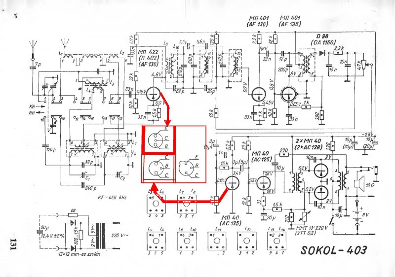

Oké csak honnan tudjam hogy pmp agy npn és melyik az e b c mert kör alakú
(#) kadarist válasza (Felhasználó 54221) hozzászólására (») Márc 10, 2010 / 6
A rajz alapján kiderül, hogy mind PNP struktúrájú tranzisztor. A germániumtranzisztorokat könnyebb volt PNP-ben elkészíteni, azért alkalmaztak ilyeneket. A rajzon ott a tranzisztorok tokrajza. Az MP40-nél a középső a bázis.

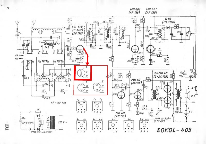

(#) (Felhasználó 54221) hozzászólása Márc 10, 2010 /
422-nél fehér pötty az, E középen B, alul C ? Multiméter hFE csak egy nagy eggyes túl nagy nem tudja mérni ez mit jelent?
Diódavizsgálattal mérd! A 422-nél valamelyik szélső a bázis. Ha az megvan. utána már egyértelmű a többi.

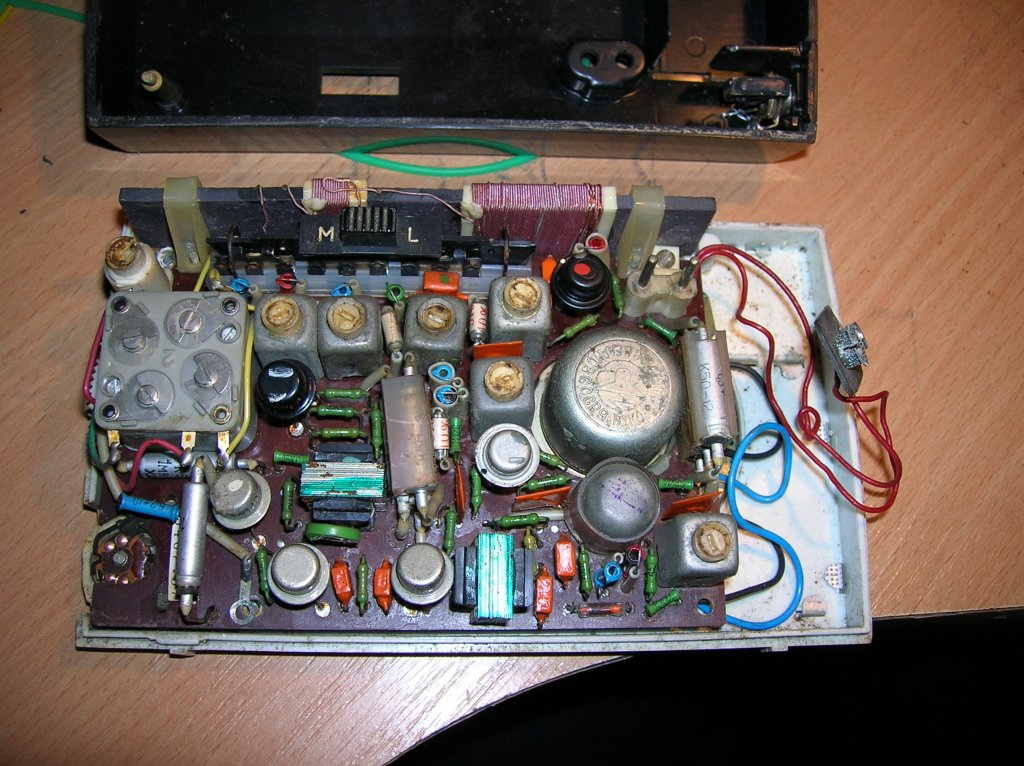

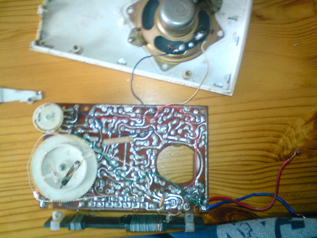

(#) 187BodyGuard válasza kadarist hozzászólására (») Márc 10, 2010 / 6
Itt van néhány kép a SOKOL403-as rádiómról, hogy melyik drót hova megy! Sok sikert!

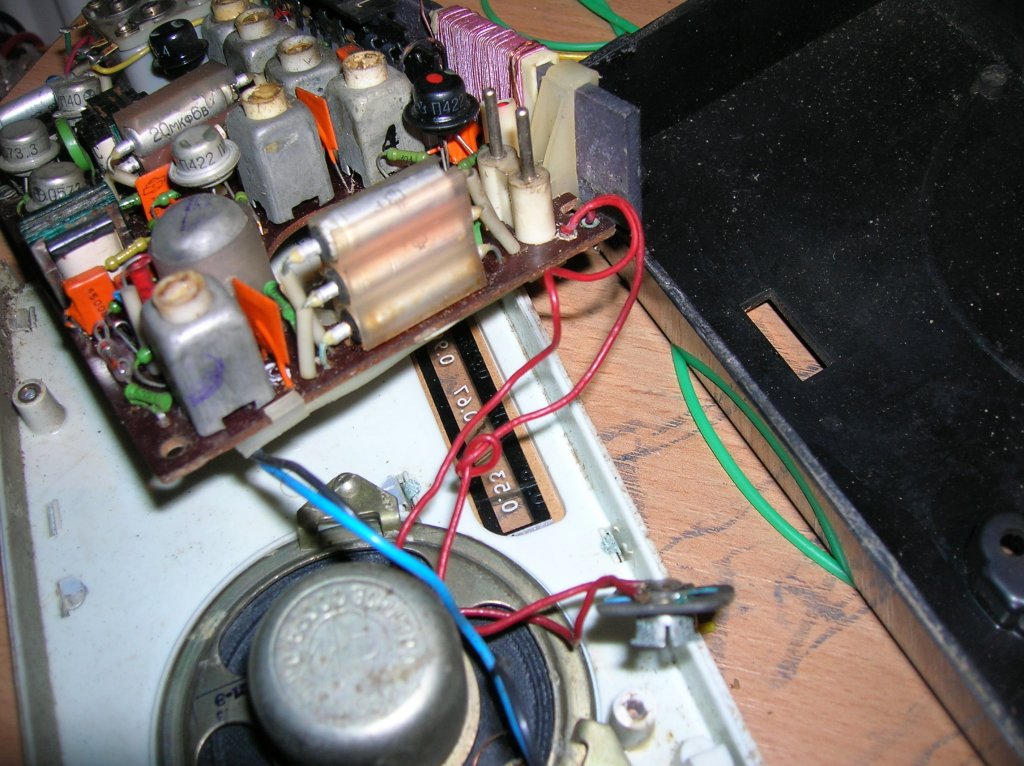

(#) (Felhasználó 54221) hozzászólása Márc 11, 2010 /
Azért én is lefényképeztem most a sajátomat hátha ti észreveszitek hogy mi lehet a hiba és a közeli képen láthatjátok mintha hiányozna onnan valami...
Mi lehet az az alkatrész ami hiányzik?
De még mindig nem tudom hogy melyik mi mert köbzoli rajza szerint a középső a bázis a te kapcs. r.od szerint meg az egyik szélső, de van azona képen 3 tranyó lábai, honnan tudod hogy milyek melyik?
(#) (Felhasználó 54221) válasza kadarist hozzászólására (») Márc 11, 2010 /
jah, már értem a rajzot as lábak közti táv. akkor köbzoli nem a 422re irta
(#) kadarist válasza (Felhasználó 54221) hozzászólására (») Márc 11, 2010 / 6
Itt az újabb segítő hozzászólásom. Az MP40-esé az alsó, az MP422-höz a felső tartozik. De ha már kiforrasztottad volna a tranyókat, megláthattad volna a különbséget.
Na, sikerült megmérnem, a bázis oldalt van, ami nem a pöttyös tehát a pöttyel szemben, és arra jutottam hogy a 422-es tranzisztor JÓ!!! 230V-ot kapott szegénykém de még jó...
