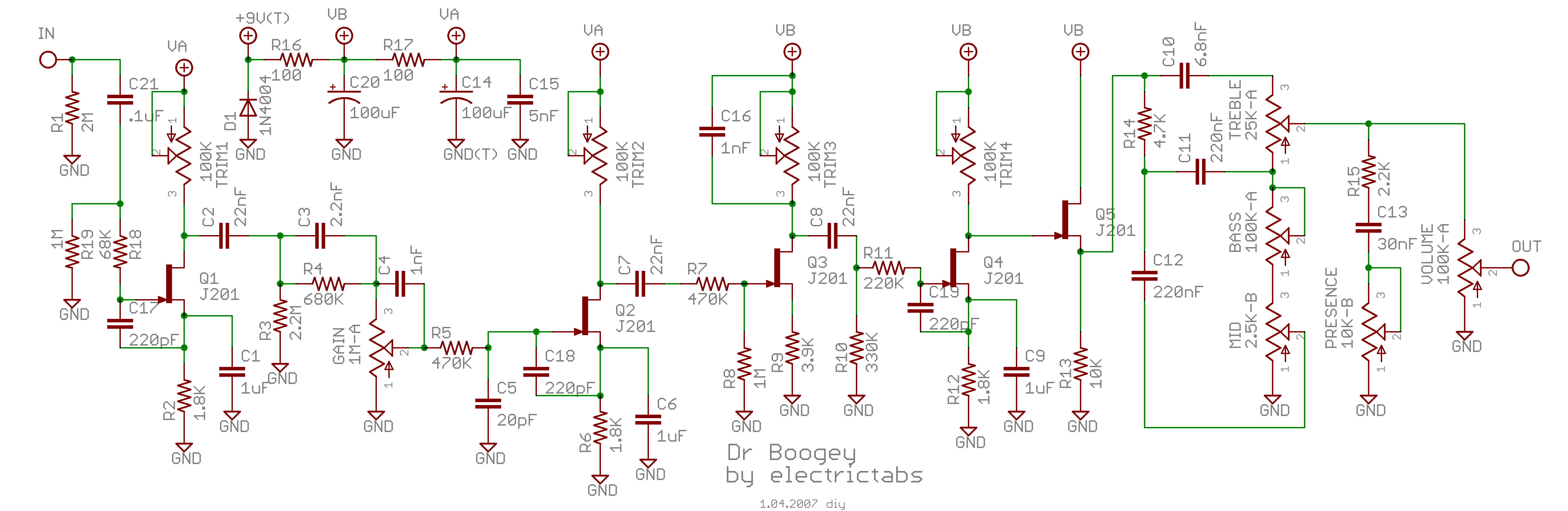

(#) bundzsy válasza 187BodyGuard hozzászólására (») Márc 3, 2010 /
Szia testor.......
kicsit kesve de itt az fotoellenallas adatlapja.
Valamikor javitottam ilyen erositot.
Itt az a kapcsolas amibol kisilabizaltam. Az sch jobb also sarkaban ott van az alkatreszad neve: vtl5c1
Viszont megeri neked ezzel kuzdeni?
Egy kolega ez elott mar kifejtette, hogy fettel lehet kesziteni hasonlo dolgot.
Mint tudjuk a fetek karakterisztikaja hasonlit a csovekehez.
Egy szimulatorban gyorsan feny derulne ra esetleg.
Itt a fetes cucc is /dr.boogey/ ha gondolod, a youtube-on keress ra ott meg is hallgathatod. es ez sokkal olcsobb.
Jo munkat.

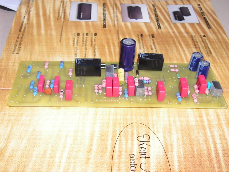

(#) 187BodyGuard válasza ZSozsóó hozzászólására (») Márc 9, 2010 /
Nah előre haladtam annyiban, hogy megvannak az alkatrészek nagyrészt. Ma vettem meg a foglalatokat. Még hátravan a lépcsős fúró megvétele... meg a csöveké.

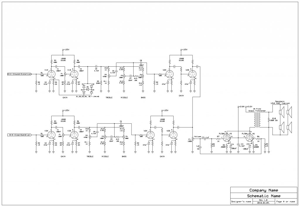

Ha már itt tartunk, tudnál-e segíteni abban, hogy most építem újra régi PL504 projectemet, és belekerült egy ütős torzító, csak az a baj hogy leesik a jele, és nem hajtja ki a végfokot. A tiszta csatorna az bőven jó, mert tök jól meghajtja a véget. A torzított az kisebb kimeneti feszkóval bír, kéne egy előerősítő bele, csak az a baj hogy nem tudom hogy számoljam ki a cső erősítését. Kísérlet képpen olyat raktam utána hogy ECC85, az anódokban 1-1 100K-s ellenállás, az egyik csőfél hajtja a másikat egy 100n kondin és egy 470K ellenálláson keresztül. A bemeneti csőfélre a torzító jele a hangszínszabályzón keresztül kerül úgy hogy ott van egy 68K-s ellenállás (gerjedésgátlásnak). Az a baj van ezzel, hogy elkezd fügyülni a kapcsolás és nem tudom miért. Az lenne a célom, hogy van a torzított csatorna:
gitár-----torzító-----A előfok----végfok.
Tiszta csatorna:
gitár-----B előfok-----végfok
A két csatorna közt lábkapcsolóval lehetne váltani, csak az a baj hogy mivel itt leakadtam, nem tok vele haladni.
(#) ZSozsóó válasza 187BodyGuard hozzászólására (») Márc 9, 2010 /
Szerintem szimplán sok az erősítése a 2 fokozatnak. A fütyülés "frekvenciáját" a tone potikkal tudod változtatni? Mert akkor valami visszacsatolódásos gerjedés lesz, lehet a hangszín kör madzagjait kéne rövidebbre szabni, vagy máshol elvezetni vagy leárnyékolni, ilyesmi.
Ecc85 az nem igazán erre való, ki lehet számolni az erősítését, vagy szimulálni, most meg nem mondom még kb ra sem. Azt tudom, hogy ecc83 nál 50-60X os erősítéssel lehet számolni teljes katód bypass esetén.
A legjobb mérést szkóppal tudnád kieszközölni, de szerintem a hangkártyát is segítsségül hívhatod, megtáplálod egy olyan jellel, ahol még lineáris a cső, teszem én azt 100mV Sin.-al, párszáz Hz essel, azt még tudja mérni a multi, megméred mennyit kap, megméred az anód kicsatoló után mennyi van és onnan már ehet tudni. Ehhez érdemes mindent levenni előle és utána. Jobb ötletem sajna nincs.
a fügyülést a tonepotikkal nem tudom szabályozni, hanem a hangerő szabályzót letekerve csontig akkor alacsonyabb frekin fügyül, de feltekerve megint erősebben, az meg tökmind1 hogy a GAIN-t tekerem le vagy a Gitáron a Vol-t. Arra én is gondoltam hogy a sok erősítéstől gerjedhet. Mellékeltem egy rajzot, hogy hogy gondoltam a csövek rendeltetését, ahova nem írtam értéket, ott nem tudom milyen legyen, azokhoz kéne segítség.
(Ha esetleg, túl kicsi lenne a melléklet, itt egy nagyobb változat!)
(#) ZSozsóó válasza 187BodyGuard hozzászólására (») Márc 10, 2010 /
Hát, ha a hangerőt csontig letekered, akkor az előfokozatból 0V jön, szóval így egyértelmű, hogy a végfokod fütyül. ott kell szétnézni. Így rajz alapján azt mondanám, ha úgyis 1µF (ha jól látom) a végfok csatoló, de még ha 100nF is, akkor is a rácsellenállást sokallom. Levenném 220-330kOhmra, de nem riadnék meg a 100kOhm tól sem. Első próbám ez lenne. Aztán a vezetékezés, kimenőt kicsit messzebb, hátha megszórja az áramkört.
A kimeneti erősítő áramköröd ( a hangszín után) ismétlődik, szerintem gyszer elég megépíteni és a hangszínek után jönne egy váltókapcsoló. Legalábbis én így csinálnám, azt írtad láb kapcsolható lenne. A hangerőkülönbséget meg egy ellenállásosztóval trimmelném, a hangosabb kárára. Vagy lenne 2 Vol..
A 2 csatolókondi egy volumére csatlakoztatása sem túl szerencsés szerintem, egy egy 100k-t tennék még mindegyik csatoló elé. De nem akarok nagyon beleugatni.
Most jut eszembe, mintha írtad volna régebben, hogy nagy erőnél mintha fulladt volna a hangzás ennél a cuccodnál, na azt az 1M okozza, ez biztos. Alias rácsáram..túl nagy rácsáram..

A nyáknak valót már méretre vágtam, van egy pár trafó rendelésem ha azzal végzek ki is marom, és megrendelem az alkatrészeket.
Akarok csinálni egy 150-200 wattos fejet, és abba akarom beleépíteni előfoknak. l
Most hogy belegondolok ebbe a zsugorcsöves fotoellenállásba, sokat láttam már gyári erősítőkbe
(#) 187BodyGuard válasza fleta hozzászólására (») Márc 12, 2010 /
Ez nem is rossz ötlet hogy LDR helyett Relé. Tetszik az ötlet. Ha minden jól megy, ma megtervezem a Soldano paneljét. És ha még jobban megy a dolog akkor hétvégén megtekerem a kimenőtrafót hozzá. (Kézzel) :banplz:
