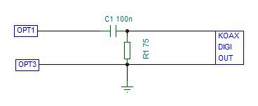

Van egy Sony CDP-XE530 CD lejátszóm. Ezen csak optikai digitális kimenet van. Abban kérném a segítségeteket, hogy létezik-e valami egyszerű módszer arra, hogy az optikai kimenetről lecsatoljak egy digitális koaxiális kimenetet. Egy lengyel fórumon olvastam, hogy az optikai kimenetre érkező jelet kell megcsapolnom és átvezetnem egy 180R ellenálláson és 180 pF kondenzátoron (sorba kötve). Ki is próbáltam sorba kötöttem az ellenállást egy kerámia kondenzátorral, de nem történt semmi, a DAC nem érzékel semmilyen jelet a bemenetén. Lehet hogy elektrolit kondit kellett volna használnom? Van esetleg valami ötletetek, hogy hasonlóan egyszerű megoldással, hogyan lehetne ezt megvalósítani ehhez a CD lejátszóhoz? Csatoltam a játékos szervízleírását, ha az segít...

Csatolt rajz szerint kivezetheted RCA csatlakozóra.
