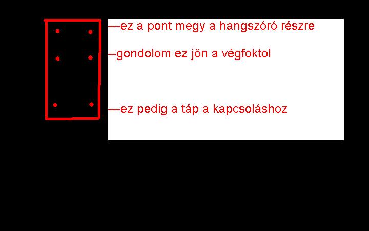

Van egy sony str-de445 h.mozi erősítőm amin nem kapcsol be a hangszórót védő relé"egyik sem".A fülhallgató része működik de gondolom ez más erősítőről működik.Véleményetek szerint hol kezdjem a vizsgálatot.Letiltani nem tilt le ezért gondolom a végfok nem lehet hibás.

Mérj a relére menő hangkimenetekre, hogy van -e rajta egyenfesz. Ha nincs valószínű a H,védő áramkör környékén lesz valami.

Csináltam egy egyszerű rajzot a reléről.Ha tudod jelöld már be a mérés helyét.És pontosa mennyi fesznek kell lenni vagy csak az egyen fesz a lényeg?

mivel nem húz be a relé ezért a 2 alsó lábnál lesz a bibi.
ha az nem kap feszültséget akkor nem huz be.
kapcsold be az erősítőt kezd el valamit hallgatni rajta.
(tudom h nem fog szólni csak a fülesbe)
a relénél mérj rá a test pont és az egyik láb között váltakozó feszültségben.Ha a fülest hallgatod és pl. jön valami basszus hang aminek nagyobb az amplitudója akkor a műszer nagyobb feszt fog mutatni
így hát a végfok működik.
Ha ezzel megvagy és ez a rész jó akkor a hangszóró védő áramkört kellene megnézni ha tranzisztoros célszerű kiforrasztani és kimérni azokat.
pdf-et találsz hozzájuk interneten.
remélem segítettem.
Sok sikert.
