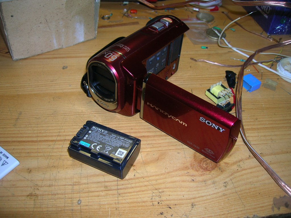

Van egy Sony Ericsson Videókamerám, és nincs hozzá való töltőm. Akitől kaptam így kaptam teljesen lemerült Li-Ion aksival. Az aksit kivettem, rátettem a labortápot, és megpróbáltam bekapcsolni. Az eredmény az volt, hogy bekapcsol, bejönnek a beállítások és azt mondja, hogy ezzel az aksival nem használható. Az aksi 3 pontos bekötésű. +/-/C a C az gondolom a kapacitás érzékelője. Abban szeretném a segítségeteket kérni, hogy hogy kössem be az én aksimat úgy, hogy azt is rendes originál tápnak lássa? A wikipedia-n olvastam, hogy a 3 pontos aksiknál van egy ellenállás két pontja között ami alapján megállapítja, hogy mekkora a kapacitása.
Hogy lehetne "becsapni" a kamerába épített megfigyelő rendszert, hogy másik aksit is tudjak bele tenni a gyári aksin kívül? Pénzem másik töltőre sajnos nincs, és nem is szeretnék rá költeni, ezért kérdezem a bekötést.

Ugy , hogy nem az eredeti akku helyére csatlkaztatod, hanem a külsö taápegység helyére , csak konnektort kell szerezned.
