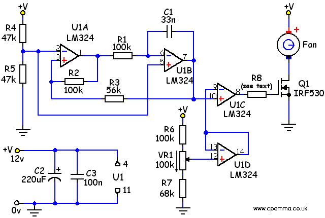

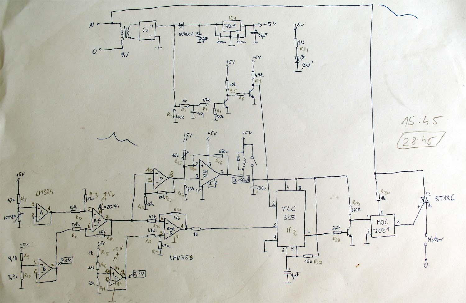

Ha jól tudom, akkor vicsys kolléga nem 230V-os ventilátor vezérlést tervezett, hanem kisfeszültségű, egyenáramú motorhoz készült az áramkör. De javítsatok ki ha tévedek.
Még ősszel készült az általam tervezett elektronika, most a fiókomból túrtam elő a végleges kapcsolási rajzot. Szegény eléggé megviselt, úgyhogy előre is bocs a minőségért, de a lényeg az látszik rajta. Ami fontos, hogy a két, "R-R"-el jelölt műveleti erősítő az rail-to-rail típusú legyen. A többi az akár egy LM324-es is lehet, ott nincs jelentősége a kivezérelhetőségnek. Némi számolás után egyébként arra jutottam, hogy teljesen felesleges két hőmérsékletet figyelni, bővel elég csak a kollektort monitorozni. A kapcsolás már ezt szemelőtt tartva készült, és azóta is kiválóan üzemel, napi 24-órában
Nagyon tetszik az áramköröd és valóban, eddig még nem hallottam, hogy valaki 220-as mocira csinált volna vezérlést. Kérdésem lenne, hogy nem hullámzik nagyon a fordulatszám alacsony hőmérséklet esetén? Egyébként nekem gk. fűtőventi van, ill. most lett csapágyas úgyhogy átalakítom siklóról golyóscsapágyassá, így várhatóan jópár évig nem kell hozzányúlni.Üdv
Abszolút nem hullámzik, kis fordulaton sem. Egyébként az áramkörben még az indulási, minimum fordulatszám is tetszőlegesen beállítható.
De ha felhős-bujkálós az idő, akkor is nagyon szépen követi a változásokat az elektronika, pár másodperces késésekkel reagál rá, ha előjön vagy eltűnik a Nap. Nem agresszíven, inkább olyan szép komótos tempóban (mert ugye a kollektorban van a hőérzékelő, értelemszerűen annak nem ugorhat egyik pillanatról a másikra az értéke túl nagyot). Kiegészítésként két dolog került még be az áramkörbe: -Az egyik egy 10 LED-es kijelző, ami mutatja, hogy milyen fordulaton megy a ventillátor (vagy másképp értelmezve, hogy mennyira van meleg a kollektorban). -A másik egy kapcsoló (a képen bal oldalt), amivel a hőmérséklettől függetlenül bármikor elindítható a ventilátor maximális fordulaton. Ez télen kisebb havazások után nagyon praktikus, mert 5-10 perce bekapcsolva le lehet olvasztani a kisebb hómennyiséget a kollektor felületéről, így utána élvezhető a meleg, nincs leárnyékolva szegény.

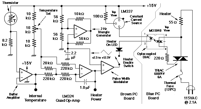

Hali srácok. Tavaj nekikezdtem egy ventillátor hőmérséklet fügvényében %-os vezérlés megtervezésének mint AC és DC ventihez. Elakadtam és megosztom veletek mire jutottam.
Mindkettőnek az alap elve 0-10v ig vezérelve 0-100%-ig lehessen szabályozni. A teljesítmény részek még mennének is: Váltóáramu:Bővebben: Link Egyenáramú:Bővebben: Link Ott a baj a hőmérséklet növekedése egyenesen arányosan változik az ellenállása is egy ntc nek. Pl 25fokon 100kohm, lenne egy 100k/100k ntc fesz osztó és akkor 50% on indulna a venti. De! Én azt szeretném hogy 35fokon meg már 10V-om legyen azaz 100kohm/ 1kohm NTC kb és akkor a motor menne 100%-on, de helyette lesz 7v-kb. Remélem érthető voltam. Volt agyalás még wheatstone hidon is, egy oldalon külső érzékelő beötve, másik oldalon meg belső ntc. A szobába max 5fokot változik nemsok értelmét láttam a végére. Volt lm35 is tervben, és a kimenete egy müveleti erősítőre kötve. Ott is az volt a baj, az erősítő is lineárisan erősített.
Ezzel a jelenséggel sajnos én is szembesültem. Nálam is kb 100kohm-os ntc van beüzemelve. Mivel az az elvárás, hogy kb 29 foknál már bekapcsoljon és 35-40 foknál már teljes gázt adjon, szerintem csak a PIC a megoldás erre. Ezek után olyan programot írok hozzá amilyet akarok, ha kell 50x módosíthatom (ennyi már meg is volt )De egyébként pár hozzászólással lejjebb közzétettek egy 230V-os motort vezérlőt. Üdv

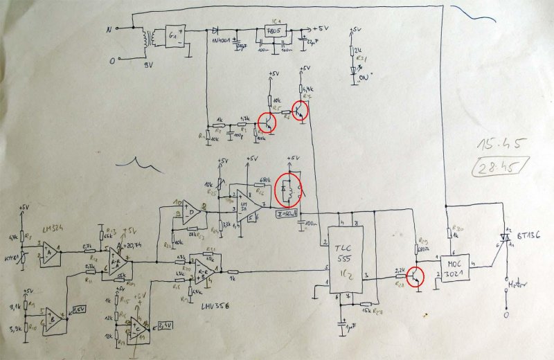

Most megint elkezdtem nézelődni, még nem csináltam meg ezt a kapcsolást, most picit jobban belemerültem és lenne pár tranzisztor illetve induktivitás, aminek az értékét, típusát nem tudom. Bekarikáztam a kapcsolási rajzon, mik azok amikre kíváncsi lenék. Tranzisztoroknál milyen típust kell használni? Vagy nincs jelentősége, csak a lényeg, hogy NPN legyen? Az induktivitásnak mi az értéke illetve a mellette lévő dióda típusa? A másik kérdésem, ha az egész egy nyákra kerül, és sorkapcsokkal lenne megoldva a tápellátás illetve a motorok rákötése, akkor melyik az a rész, ahol vastagabb vezetősávokat kell alkalmazni? Gondolok én itt a N vezetősávra és az 555-ös IC-től jobb oldali részre illetve helyesbítve a MOC3021-es IC vezetősávjaira.

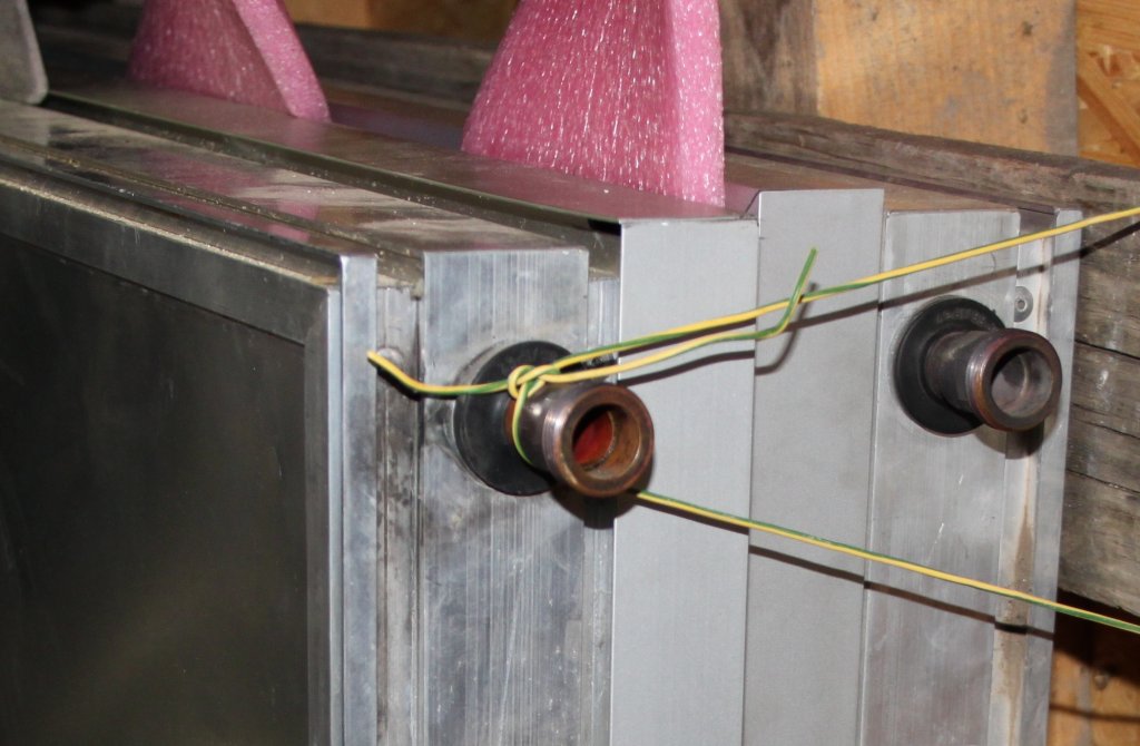

Sikerült 2 db gyári vizes kollektor szereznem. Darabonként 2,65 m2 felületűek. a magassága 105 mm remélem ebben elfér a sörös doboz a hőszigeteléssel együtt. Egy gond van még, hogy 130 km-re van és valahogyan ide kellene szállítani. A futárszolgálatok nem vállalják terjedelmük miatt és drágák is.

A tranzisztorok BC típusok ( 200 mA )lehetnek.Az induktivitás és dióda szerintem egy relé működtető tekercse lehet és a vele párhuzamos dióda bármi lehet. Az ic kimenetét védi tehát pl: 1N4148. A vezetősávot csak az N ponttól a triak A2 ig illetve az A1-től a motorig és a motortól a 0-ig kell vastag fóliával vezetni. Én a triakot nem tenném a kisfeszültségű panelra. A kapcsolási rajz szerint az LM311 kimenetét (7 láb) 30 mA-rel lehet terhelni tehát a relé választásnál ezt figyelembe kell venni.
Jobban átnézve a rajzot az LM311 komparátorként működik és a kimenete egy relét működtet ami 5 voltot kapcsol az 555 táp lábára.

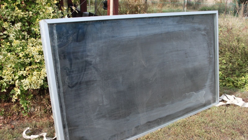

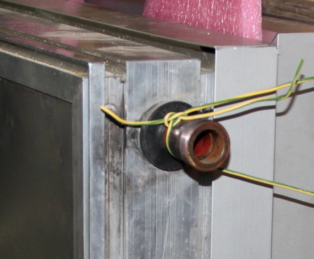

Megérkeztek a gyári vizes kollektorok, ezek lesznek átalakítva sörkolivá. A doboz alumíniumból van és egy speciális üveg van benne ami most elég koszos.
Ott tartok, hogy az üveget le kellene szedni de még nem jöttem rá, hogy van összerakva. Mind a két kollektor egy része nem látszik a fotón mert ott van az épületgépészeti cég neve.

A doboz 105 mm belül, nem olyan vékony. Egy vizes kolit mire tudnák használni? A kertben van zuhanyozó kútvízzel, napenergiával fűtve. Ennél olcsóbb nincs.
Nekem nem meleg víz kell ha nem a lakást szeretném fűteni vele. A vizes kollektor fűtésre alkalmatlan. Ez ha elkészül szinte örök életű. Egy osb lapból készült kollektor fent a tetőn hány évet bír ki? A benne lévő üveg speciálisan erre a célra van kifejlesztve a napfény 95 %-át bent tartja a koliban.

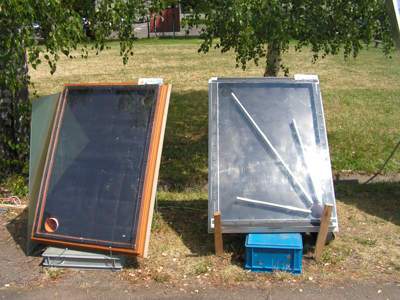

2010-ben volt egy sörkollektor verseny. Az a kollektor, amit először kihoztak győztesnek, egy sima alulemezből volt elkészítve. Mivel relatíve kis helyed van, lehet, hogy egy olyan konstrukció kedvezőbb volna.

Köszönöm a tanácsokat! Én még nagyon az elején vagyok, a két kollektort és a kb 600 db dobozt leszámítva még nem vettem semmit.A kollektor 2,65 m2-es darabonként. A sörös dobozok alját leakarom vágni és egymásba tolni.Ez talán tartósabb, mert ha idővel a ragasztó elöregszik nem esik szét.Venti gépkocsi fűtő ventilátora lesz bontóból beszerezve.A csövezés 110-es pvc cső lenne 45 fokos könyökökkel ,hogy minél kisebb legyen a légellenállás.Dolgoztam légtechnikai cégnél néhány évet, így a visszacsapó szelep,légszűrő,venti zaj csökkentés meg lesz oldva házilagosan. Készítettem képeket ahol látszik a kollektor doboz konstrukciója. Ha kevés lesz a hely lehet magasítani alu profillal. Még nem szedtem szét mert kell készíteni két darab bakot amire felrakom és biztonságosan tudok dolgozni rajta.Nem szeretném az üveget tönkre tenni.
