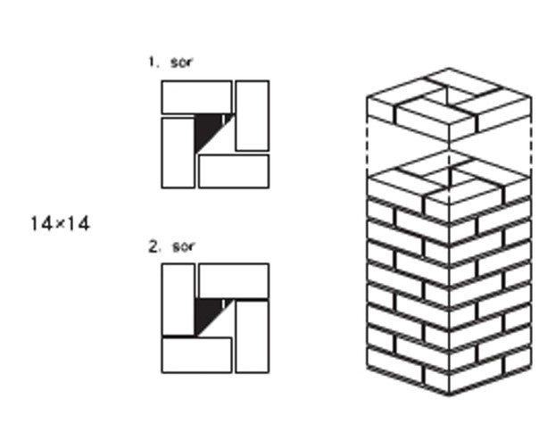

(#) uniman válasza Rekuszbrekusz hozzászólására (») Aug 11, 2022 /
Ha rendesen lenne megépítve...akkor a kéménylyuk mérete 14x14 cm...
(#) Rekuszbrekusz válasza uniman hozzászólására (») Aug 11, 2022 /
Köszi! Annyi lesz, de biztos ami biztos rámérek

Ha 14x14 es a lyuk, belefér a 100 as cső is. Kiszerkesztettem a területeket 80as s és 100-as csőre, még 100-asál pont másfélszerese a szabad tér. A kérdés Melyik legyen a beszívó melyik a nyomó ág? A 100 as csővet célszerű lenne a kényénybecsatlakozásig vezetni az kb 1,5 méter a tető síkjátol. A kürtő alja (tisztítónyílás) pedig kb 3-3,5 m.

Lemértem a kéményt 14,5x14,5 cm.
Ha a sörös dobozba teszem a csövet (15-20mm-es) az nagyon elfogja az áramlást?

Ekkora kémény nyílásba az egyik irányt kb 10cm átmérőjű csővel megoldhatod, célszerűen az egyik sarokba elhúzva. A másik irányba a maradék keresztmetszeten haladhat a levegő.
