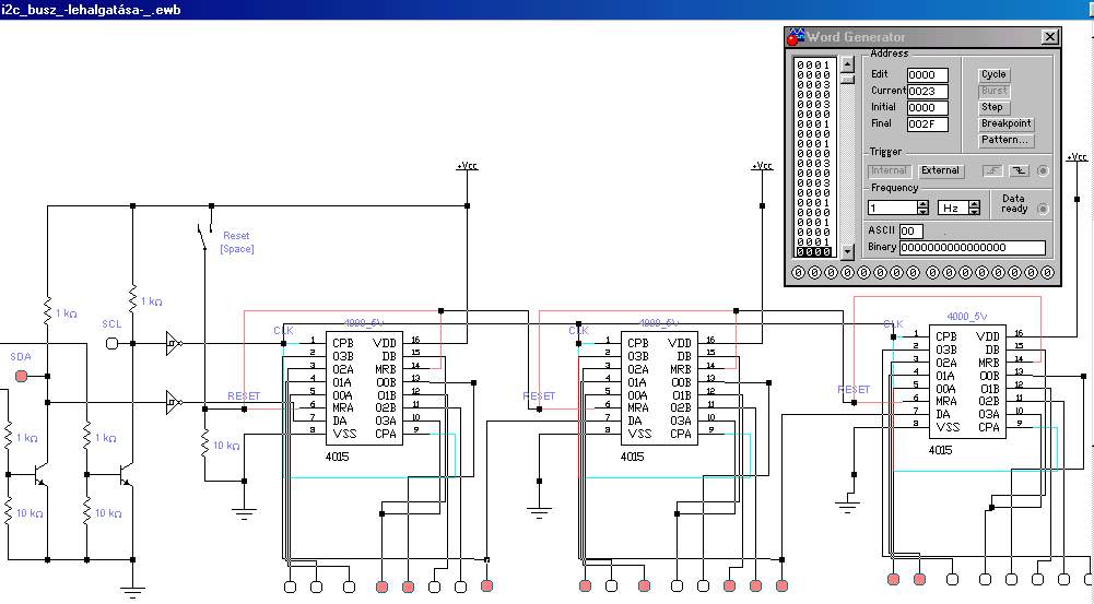

(#) _JANI_ válasza EcoPityu hozzászólására (») Okt 13, 2006 / 4
Hány vezetéken kapcsolódik a programozó billentyűzet a reklámszöveg kiíróhoz?
Egy 5-let:
Ha szinkron soros adatokkal kommunikál a két egység (DATA + CLK), akkor egy (PLD: 16-32bites) shift regiszterrel az adatfolyamot tudod monitorozni.
Lehet h... De egy próbát megér...:yes:
Elvileg az I2C buszra is lehetne ezt a módszert alkalmazni! '-_V_-'
