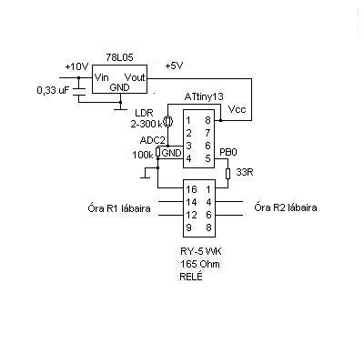

Haladnak a dolgok... 1. Felprogramoztam egy ATtiny13-at. Az fotoellenállás egy 100kOhm-os ellenállással van sorba kötve. A fotoellenállás van a +5V-on. A leosztott feszültséget mérem. Nagyon szépen be lehet lőni, hogy mikor kapcsoljon ki és be. 2. A relé 20 mA-t fogyaszt. A t13-nak van 3 nagyáramú kimenete. Ezek simán meghajtják. 3. Valszeg a relé helyett inkább egy két optocsatolót tartalmazó IC-t teszek bele, ami 1-1 tranzisztort fog meghajtani. Kevesebbet fogyaszt és nem kattog... ![]() 4. A fotoellenállás elől megpróbálom megspórolni a 100 kOhm-os ellenállást. Az ADC2 lábon bekapcsolom a beépített felhúzóellenállást (min. 20 kOhm, max 50 kOhm) és a fotoellenállásal simán a földre kötöm. Ehhez kicsit át kell írnom a programot... Üdv! TT
Azt hittem, hogy tönkrevágtam az ATtiny13 uC-t. Beállítottam, hogy 128kHz-el menjen, ne az alap 9,6 MHz-el (ezek persze leosztva 8-cal a CKDIV8 miatt). No innen kezdve nem tudtam felprogramozni. Kerestem a neccen és találtam egy nagyon jó programot. AVRDUDE! Be lehet állítani, hogy az egyes bitek között mennyit várakozzon. A parancssor: Idézet: „avrdude -c stk200 -p t13 -i 1000 -t” "-c stk200" beállítja a párhuzamos port programozót "-p t13" ATtiny13 "-i 1000" 1000 ms a bitek között "-t" terminál módba lép. Terminál módban a hasznos parancsok: "part" (kiírja, hogy miket tud az uC), "dump lfuse" (kiírja a fuse alsó byte-ját. Esetemben hexa 6b-volt (CKDIV8 bekapcsolva, CKSEL 11, azaz 128 kHz, meg talán a CKSUT0), "write lfuse 0000 0x6a" beírása után visszaállt a normál frekire és a PonyProg-gal már tudom progtamozni. Nattyon kirrrájjjj!
Nehány elképzelésemmel zsákutcába futottam... Az optocsatolós megolással az a legnagyobb gondom, hogy nem tudom méretezni, mert nem értek hozzá. Az adatlapok böngészése csak a kérdések számát szaporította. A másik probléma, hogy szvsz nem fogyasztana kevesebbet, mint a relés megoldás. A relé csak éjszaka van bekapcsolva (kb. 8-9 óra 20 mA). Az optocsatoló LED-jeinek meghajtására 5 mA-t láttam. Valami kell még a 2 Darlingtonba kötött másik tranzisztor bázisáramának is. Mivel ez nap közben menne (16 órát), ezért max. 10 mA-t fogyaszthatna, amit szvsz nem tudok elérni. A belső beépített felhúzó ellenállás használata nem igazán ment. Működgetett, de alacsony LDR értéknél furcsán viselkedett. Pedig még az input kapacitást is kikapcsoltam (DIDRB regiszter). Szóval most megy a relés megoldás és külső ellenállással. Ez kicsit könnyebb programozható, mert a magasabb ADC érték nagyobb fényt jelent (LDR Vcc-re kötve).

Végül ez lett a megoldásom. Még csak próbanyákon van, de az órába már bekötöttem. Jól működik is. A uC órajelének állítása 128 kHz-ra közben voltak problémáim a PonyProg-gal. Ezért átálltam az avrdude-ra. Ez sokkal jobban használható. Szépen beállítottam az lfuse értékeket (8-as osztó ki, 128 kHz-re beállítás). Egy kis késleltetéssel teljesen jól írta a flash-t. Kicsit állítgatom még a kapcsolási értéket, és utána felteszem egy nyákra.
A végleges verzió. Ez a kapcsolási rajz a program nélkül már nem értelmezhető. Az ADC2-t úgy programoztam fel, hogy az input lábon be legyen kapcsolva a felhúzó ellenállás, így a (külső) 99 kOhm helyett egy 19 kOhm-os (belső) ellenállás lett. A relé előtti 33 Ohm csak azért van, hogy kisebb legyen a PB0-n kifolyó áram (25 mA). Ja, a védő diódát kifelejtettem az előző rajzból...

Annyit változtattam még, hogy az RY-5 WK relé helyett egy reed relét tettem (HE 722 A 0500), mert az halkabb. Sajnos ez nem morze érintkezős, hanem alapban nyitott. Így most nap közben van bekapcsolva. E miatt a relé fix lábát nem a földre kötöttem, hanem +5V-ra. Így egyszerűen negáltam a kimenetet...Beszuszakoltam a 9V-os backup elem helyére és most tökéletesen működget. Hát ennyi... Köszönöm muidenkinek, aki segíteni próbált! |
