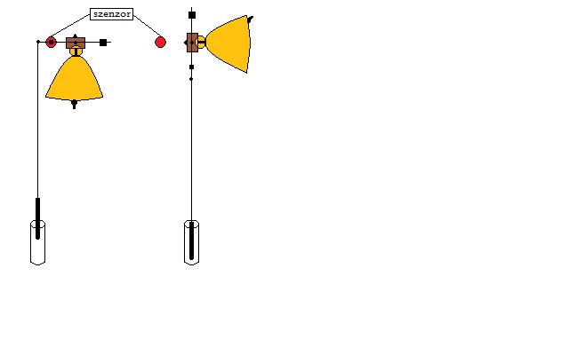

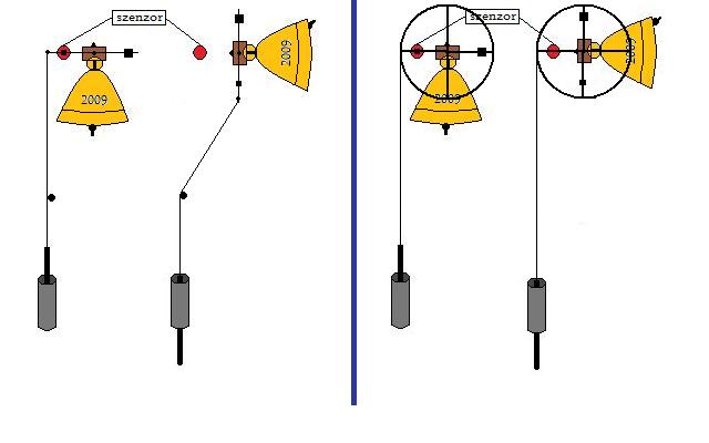

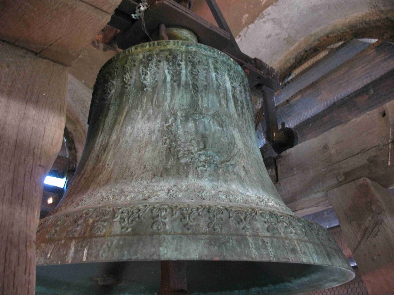

(#) campanaro hozzászólása Jún 3, 2009 /
sziasztok! - harangvillamosításról kérdeznék...
A regisztráció után a tájékoztató blanketta közölte hogy a fölösleges topicnyitás itt fővesztéssel jár, ezért ezt én sem tettem. Bár a témát sokszor tárgyaltátok már itt, én nem látom teljesen megoldottnak.
A helyzet a következő. Mi két kisebb (<80kg) harangot akarunk villamosítani mágnessel. Erre a témára sok kompozíciót láttam már a legpogányabbtól az elegánsig mindenfélét. A legérdekesebb rész az elindítás, mert ugye rögtön nem fog teljesen kitérni, ezért a kétoldali végálláskapcsoló kizárva. Megfordult a fejemben egy olyan gondolat, hogy az indulás első húzásait egy helipottal pontosan beállított multivibrátor vezérelje és a teljes belendülés után jöhetnek a végálláskapcsolók. DE! Mivel elég kicsi a hely, mindenhez nehéz hozzáférni, másrészt a torony nyitott és elég alacsony, nem kéne teleaggatni minden vacakkal mint egy karácsonyfát. Szóval a második ötletem, egy indukciós érzékelő elhelyezése a hajtókar elé; a hajtókarra (erre van akasztva az acélsodrony) pedig egy KIS fémlemez felrakása. A terv a következő: Mikor bekapcsolom a rendszert, a mágnes meghúz valamennyire. a fémlemezt úgy állítom a hajtókaron, hogy éppen eltávolodjon a szenzortól az első kilendüléskor (is). Így akár teljesen be is lehetNE lengetni, csak az a baj, hogy mikor visszafele lendül "üresben" a szenzor már függőleges helyzetben meghúzza a mágnes reléjét, a drótkötél megfeszül, a harang ugyan kitépi a vasrudat a tekercsből, és nagyjából működik a dolog, de hosszú távon nem biztos hogy tuti. éppen ezért arra gondoltam, mi lenne ha az ODA húzásnál töltődne egy pici kondenzátor ami egy kis relével éppen addig szakítaná meg a mágnes-relé áramkörét, amíg a harang üresben VISSZA nem lendül. Úgy állítanám be, hogy mire a harang visszaér kisüljön és mikor még mindig üresben a súlyánál fogva elindul visszafelé, a fémlap a szenzor elé érve bekapcsolja a mágnest, de csak addig, amíg elmegy a szenzor előtt. Tehát az aktív (ODA) irányban sem fog végig húzni a mágnes, de nem is kell, mert csak felcsapná a harangot.
Mit szóltok? Működhet?>
(#) campanaro válasza campanaro hozzászólására (») Jún 3, 2009 /
Rájöttem, hogy a hajtókar állandóan rángatni fogja a kötelet, uh inkább kereket teszünk, az biztos munka

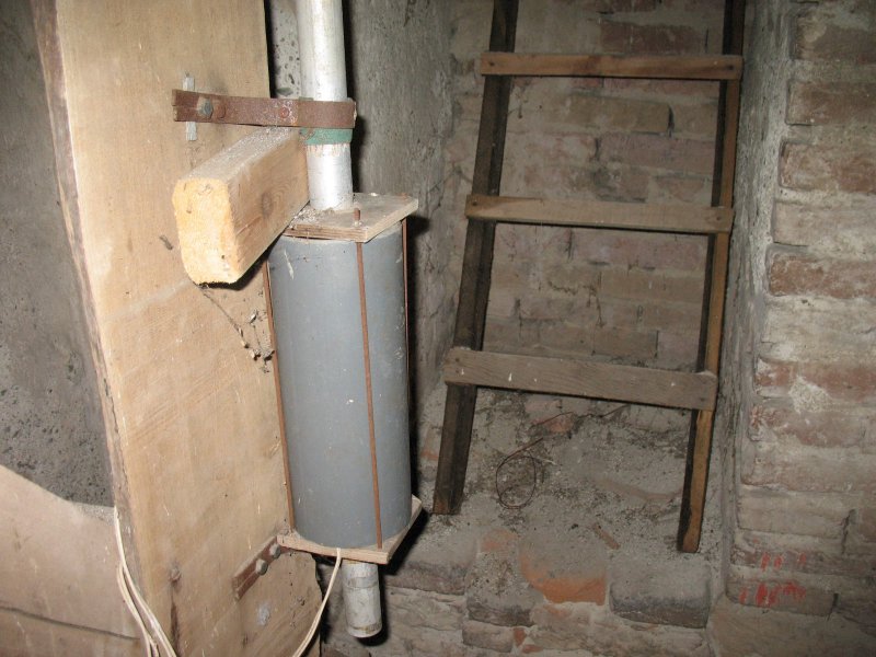

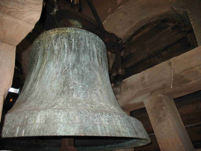

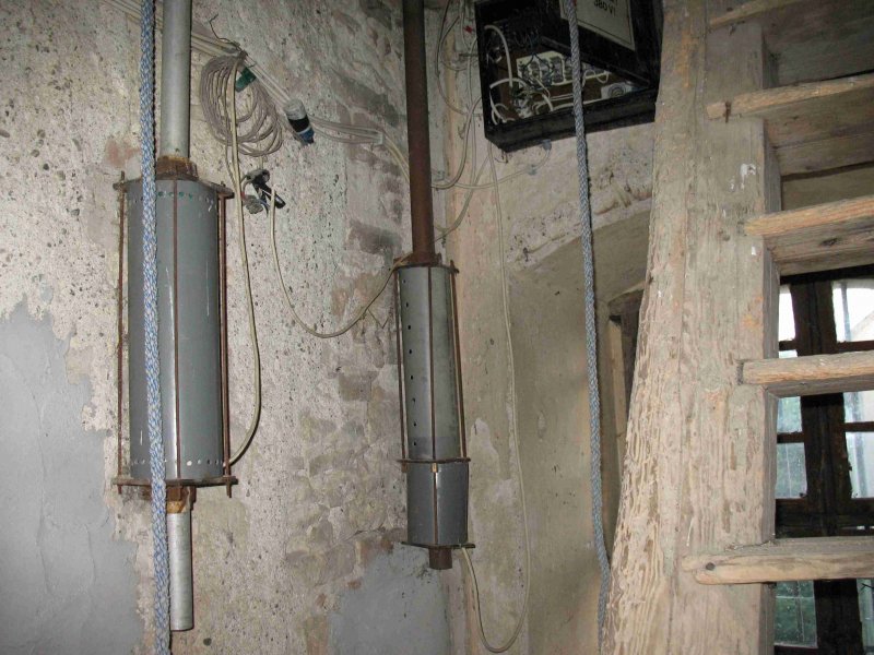

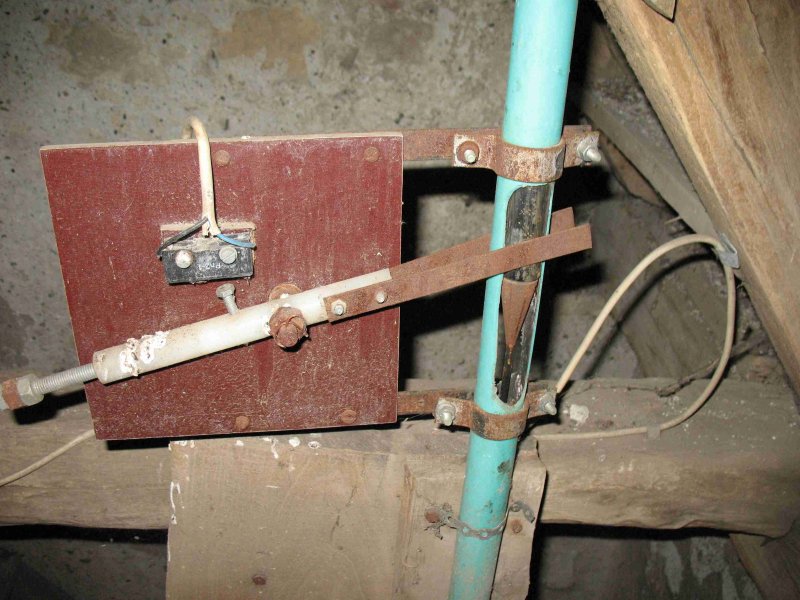

(#) fongab válasza campanaro hozzászólására (») Jún 10, 2009 /
Ezeket a harangokat, 15 éve láttam, és segédkeztem, a javításba. Most, kollegám fényképezte le.
Itt, egyszerű mikró kapcsolóval, van megoldva a vezérlés. ( mikor, húz a tekercs )
Szerintem, neked is valami hasonlót, kellene csinálni. Sajnos, a harangok súlyát, nem tudták megmondani. De lehet, hogy lesz rá válasz. Mind a 3 harangot, ugyan az a elv mozgatja.
Tekercs adatokat, nem ismerem. 230V egyen feszültséget kap.
üdv.
És a képek:
(#) fongab válasza fongab hozzászólására (») Jún 10, 2009 /
És a képek:
