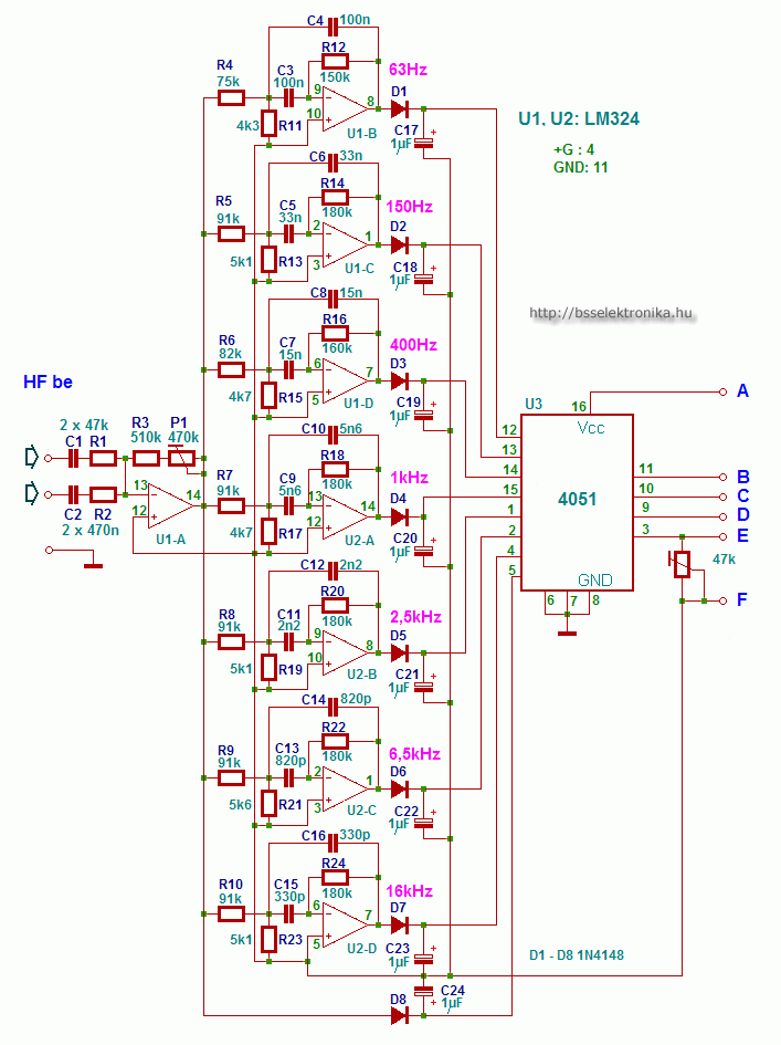

(#) hulk00 hozzászólása Jan 6, 2011 /
Sziassztok. Lenne egy kerdesem. Van ez a spektrum analizator a BSS-en LM342-el. Ott ir frekvenciakat. Az azt jelenti hogy csak azt a jelet engedi at? Arra kellene hogy egy bizonyos frekvenciara az adott rele bekapcsoljon. Eleg lessz ha a kimenetre rakom relet es a meghajtojat? Akkor ha 16Khz jelet kap csak az fog kapcsolni?
A Szakdolgozatomhoz kellene.
(#) proli007 válasza hulk00 hozzászólására (») Jan 6, 2011 /
Nem egészen, mert minden szűrőnek van sávszélessége.
Természetesen nem kötelező ennek a -3dB-es pontját venni. De hogy mikor működteti a relét (mettől-meddig) az a bemenőjel amplitúdójától is függ. A szimulációból az is látszik, mennyire el van méretezve a sávközép.. De a szűrő méretezését, megtalálod a U. Tiettze Ch. Schenk " Analóg és digitális áramkörök" c. könyvében.
üdv! proli007
A Relet egy ki-be kapcsolo kapcsolna be es ki tehat eleg csak egy impulzus. De vegulis a 6.5Khz kimenetre es a 16Khz kimenetre kotve a relet mukodne a dolog?
Kosz elore is
Ha nincsenek különösebb igények, akkor működni fog a dolog. De hogy egy impulzus kell vagy több, az szűrés szempontjából mindegy..
