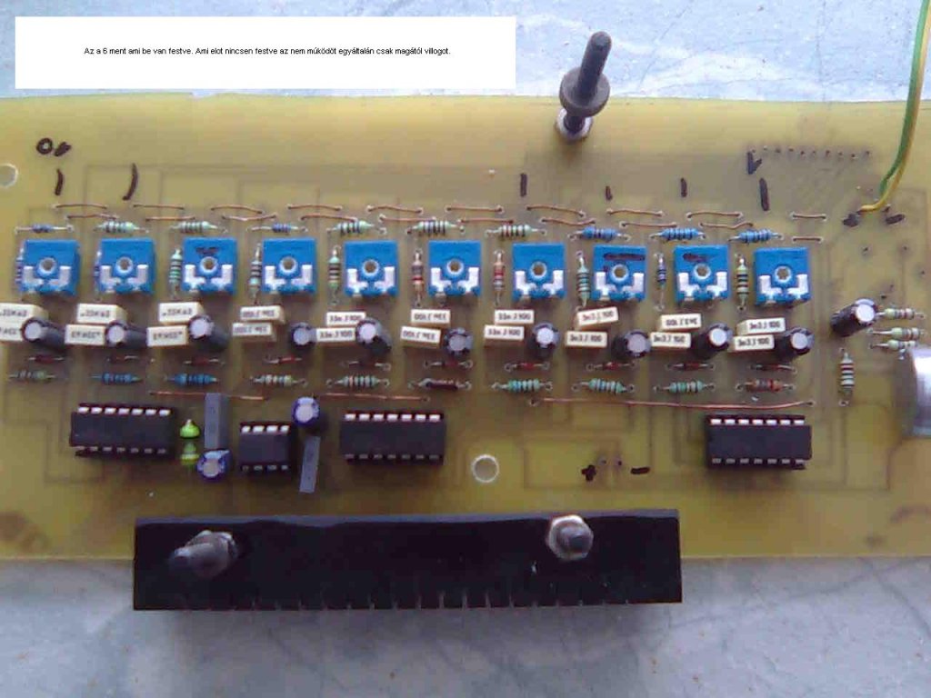

(#) erikbalint hozzászólása Jan 17, 2009 /
Hello.
Tudna nekem valaki segiteni ugyanis ami ezen az oldalon van aza a Spektrum-analizátor II nem mukodik es nem tudom,hogy miert.
Akarmit csinalok vele nem megy. IC it csereltem mar kontakt hiba nincsen mert mindent at forrasztottam at neztem hogy nincsen e kontakt hiba es megsem megyen. Nem tudok mar ra jonni hogy mi lehet a hiba.
A led-matrix panelon ez tortenik.
(#) Attila86 válasza erikbalint hozzászólására (») Jan 17, 2009 /
Üdv.!
Dehogynem tudod hogy mi a hiba! Különben nem kérnél itt segítséget. Legfeljebb a hiba okát nem tudod!
Viszont számomra a hiba sem egyértelmű... Pontosan mit is csinál az áramkör?
Üdv.: Attila
Nos legeloszor 6 oszlop mukodot a kozepso negy nem.3 napig ment asztan megalt es azota nem megyen rajta semmi sem csak annyi amennyi a kepen is lathato volt.
Aham... Szkópod van?
(#) erikbalint válasza Attila86 hozzászólására (») Jan 18, 2009 /
Csak multiméterem van. Még kezdő vagyok. Itt lesz majd egy kép a sávszűrő panelről. A tekercs nem olyan ami volt az alkatrész listában de leltem hozzá hasonlót.
Amit felraktál képeket azon az egyik kondenzator forditva van mint ahogyan a kapcsolási rajzon van.
(#) Attila86 válasza erikbalint hozzászólására (») Jan 18, 2009 /
Sajnos a sávszűrő panel vizsgálatához mindenképpen oszcilloszkóp kellene.
Ha tudok keriteni osszcilloszkopot akkor mit nézzek rajta meg eloszor és aztán tovabb mitegyek ?
Mire figyeljek meg rajta eloszor és kopsszem ossze a tobbi yáklappal is ?
Meg kellene vizsgálni, hogy hol tűnik el a jel a hibásan működő oszlopokhoz tartozó sávszűrőknél. Jelgenerátorról a sávszűrő frekvenciájával megegyező frekvenciájú jelet kellene kapcsolni a sávszűrő panel bemenetére, vagy ha nincs jelgenerátor akkor jobb híján valami zenét.
Ez után az oszcilloszkóppal végig kellene követni a jel útját és nézni hogy hol van még meg a jel és hol tűnik el. A két pont közt lesz a hiba.
A vezérlő és a LED-mátrix panelt nem kell a mérés során hozzákapcsolni a sávszűrő panelhoz.
A cikkem "Az áramkör élesztése:" részének első két bekezdését elvégezted?
Ha a jelet rákötöm a panelra akkor az sztereo legyen?
A cikket végig olvastam és a led mátrix panel működik.
A vezérlő panel működot de mikor át kapcsoltam dip kapcsolót akkor a felso két sor éget a piros ledek és az alsó zöld éeget csak amikor hozzá értem a 4066 osok hoz akkor el kezdet villogni ossze vissza aszt hiszem hogy az jo ugy vagy nem ? A piros ledeknek egini kellet volna vagy csak a legalsó zöldeknek?
(#) Attila86 hozzászólása Jan 18, 2009 /
A piros ledeknek nem kellett volna világítaniuk.
Mindegy, hogy sztereo vagy mono jelet kötsz a panelra, mert úgyis mono lesz belőle.
(#) erikbalint válasza Attila86 hozzászólására (») Jan 19, 2009 /
Ma a mesteremmel át mértem a sávszűrő panelt és egy kondenzátor rossz volt ki is cseréltem most sszerektam és méregetem hogy mit is kell még kicserélni.
A led mátrix ban a piros ledek még mndig világit úgy hogy amit irtál hogy nem kell világitani a piros ledeknek lehet hogy kiment az LM3915 os Ic. Nem tudod hogy melyik lábán milyen feszültségnek kel lennie mert nem lelek róla semmit sem?
Vagy mi lehet esetleg a véleményed arról hogy miért működik ilyen furcsán minden?
(#) Attila86 válasza erikbalint hozzászólására (») Jan 19, 2009 /
Légy szíves fogalmazd meg érthetőbben a mondataidat!
Most már normálisan világítanak a zenére a LED-ek, kivéve a felső két sor piros? Ha igen, akkor vagy az LM3915 a hibás (amit kétlek), vagy pedig zárlat van valahol a vezérlő panelon a felső két LED-sor jelének útjában.
Nem zenére egyáltalaán nem is reagál.
Kivettem az LM3915 -os Ic-t és méregettem hogy a feszültség nem jut el az Ic-én keresztul a ledekhez.
csak hogyha áthidalom akkor világit.
A sávszűroő panelon valahogy sikerült elérnem hogy egy oszlop világitot de csak 4 led egy oszlopban.
Holnap csinálok majd egy videót hogy kb. tudjad hogy mit csinálok rajta. Igy talán érthetobb lesz majd a számodra.
