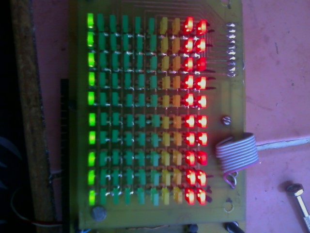

Tudna nekem valaki segiteni ugyanis ami ezen az oldalon van aza a Spektrum-analizátor II nem mukodik es nem tudom,hogy miert. Akarmit csinalok vele nem megy. IC it csereltem mar kontakt hiba nincsen mert mindent at forrasztottam at neztem hogy nincsen e kontakt hiba es megsem megyen. Nem tudok mar ra jonni hogy mi lehet a hiba. A led-matrix panelon ez tortenik.

Dehogynem tudod hogy mi a hiba! Különben nem kérnél itt segítséget. Legfeljebb a hiba okát nem tudod! Viszont számomra a hiba sem egyértelmű... Pontosan mit is csinál az áramkör? Üdv.: Attila
Nos legeloszor 6 oszlop mukodot a kozepso negy nem.3 napig ment asztan megalt es azota nem megyen rajta semmi sem csak annyi amennyi a kepen is lathato volt.
Aham... Szkópod van?
Csak multiméterem van. Még kezdő vagyok. Itt lesz majd egy kép a sávszűrő panelről. A tekercs nem olyan ami volt az alkatrész listában de leltem hozzá hasonlót.
Amit felraktál képeket azon az egyik kondenzator forditva van mint ahogyan a kapcsolási rajzon van.

Meg kellene vizsgálni, hogy hol tűnik el a jel a hibásan működő oszlopokhoz tartozó sávszűrőknél. Jelgenerátorról a sávszűrő frekvenciájával megegyező frekvenciájú jelet kellene kapcsolni a sávszűrő panel bemenetére, vagy ha nincs jelgenerátor akkor jobb híján valami zenét.
Ez után az oszcilloszkóppal végig kellene követni a jel útját és nézni hogy hol van még meg a jel és hol tűnik el. A két pont közt lesz a hiba. A vezérlő és a LED-mátrix panelt nem kell a mérés során hozzákapcsolni a sávszűrő panelhoz. A cikkem "Az áramkör élesztése:" részének első két bekezdését elvégezted?

A cikket végig olvastam és a led mátrix panel működik. A vezérlő panel működot de mikor át kapcsoltam dip kapcsolót akkor a felso két sor éget a piros ledek és az alsó zöld éeget csak amikor hozzá értem a 4066 osok hoz akkor el kezdet villogni ossze vissza aszt hiszem hogy az jo ugy vagy nem ? A piros ledeknek egini kellet volna vagy csak a legalsó zöldeknek?
A piros ledeknek nem kellett volna világítaniuk.

Ma a mesteremmel át mértem a sávszűrő panelt és egy kondenzátor rossz volt ki is cseréltem most sszerektam és méregetem hogy mit is kell még kicserélni.
A led mátrix ban a piros ledek még mndig világit úgy hogy amit irtál hogy nem kell világitani a piros ledeknek lehet hogy kiment az LM3915 os Ic. Nem tudod hogy melyik lábán milyen feszültségnek kel lennie mert nem lelek róla semmit sem?
Vagy mi lehet esetleg a véleményed arról hogy miért működik ilyen furcsán minden?
Légy szíves fogalmazd meg érthetőbben a mondataidat!
Most már normálisan világítanak a zenére a LED-ek, kivéve a felső két sor piros? Ha igen, akkor vagy az LM3915 a hibás (amit kétlek), vagy pedig zárlat van valahol a vezérlő panelon a felső két LED-sor jelének útjában.
Nem zenére egyáltalaán nem is reagál.
Kivettem az LM3915 -os Ic-t és méregettem hogy a feszültség nem jut el az Ic-én keresztul a ledekhez. csak hogyha áthidalom akkor világit. A sávszűroő panelon valahogy sikerült elérnem hogy egy oszlop világitot de csak 4 led egy oszlopban. Holnap csinálok majd egy videót hogy kb. tudjad hogy mit csinálok rajta. Igy talán érthetobb lesz majd a számodra.
