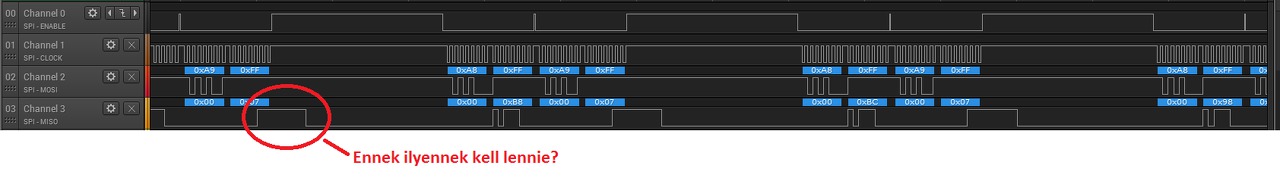

SPI-on társalgok az L3GD20 gyro szenzorral. A csatolt képen az X tengely adatait kérem le. Mindenzt STM32F429 discovery boardon. (Most ismerkedek ezekkel a dolgokkal.)
A kérdésem az ami a képen látható. Az rendben van, hogy a MOSI magas szinten van miközben a CLK inaktív?
(#) Bakman válasza elektros90 hozzászólására (») Jan 4, 2017 /
Az csak akkor érdekes, amíg a CS vonal aktív (alacsony szinten van). Ha a CS inaktív, akár a boci boci tarkát is eljátszhatod a MOSI vonalon, érdemi dolog nem fog történni.
