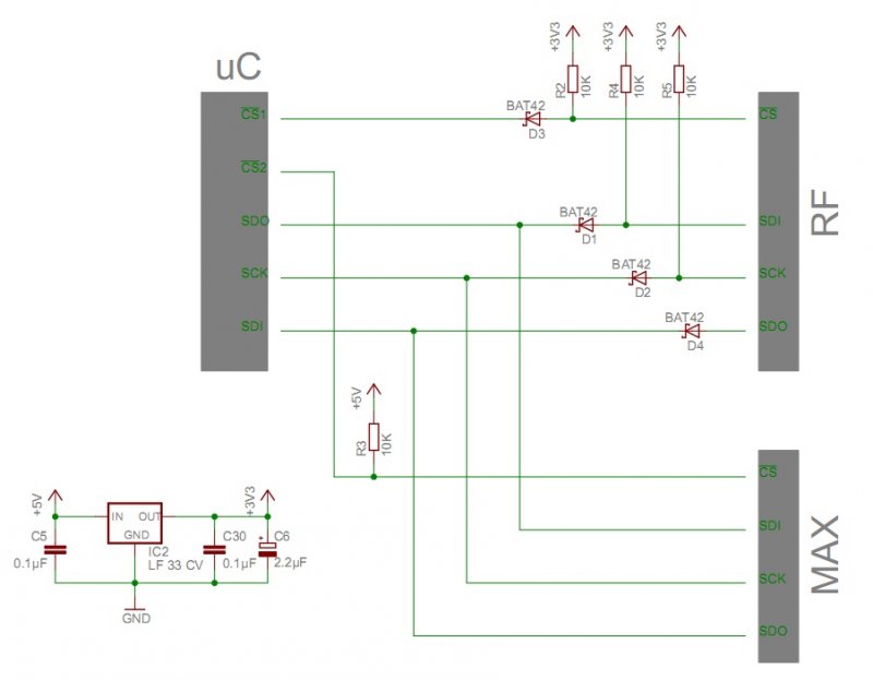

Szeretném PIC18F4620 mikrovezérlőmet SPI buszon keresztül összekötni egyrészt egy MAX7456 IC-vel, másrészt egy RFM12B-868-D rádiós modullal. A probléma ott kezdődik, hogy az RF ~3.3V-ról, míg a többiek 5V-ról üzemelnek. Először gondoltam a MAX3002-re, ez egy logikai jelszint fordító, jónak is tűnne, ha az RF egyedül lenne a buszon. De mivel ketten vannak, ezért a MISO vonalon tristate szintet kellene használni (a többin nem)(ugye?). (Másrészről, ahogyan a dokumentációkat néztem, az RF kimeneti jelszintjeit (LOW < 0.4V, HIGH > 2.9V) a PIC nyersen is helyesen értelmezné (LOW < 0.8V, HIGH > 2.0V). Az RF elé pedig feszültségosztó ellenállás kerülne.) Azt szeretném kérdezni, hogy ezen módszerek valamelyikével megoldható-e, hogy a 2 eszköz megférjen egymás mellett - ha igen, hogyan? --- Itt van róla vmi, de nem igazán jött át: Cikk Előre is köszönöm a segítséget, Üdvözlettel: Sebők Márton

Az első problémádra a feszültség stabilizátort ajánlom.Hűteni sem fog kellene ha csak 5v megy rá.
Én lecserélném a rádiós módult egy 5v-os típusra és megoldódott a dolog.Talán még olcsobban is mint szint illesztgetéssel, bizonytalan adatfolyammal. Sok bosszuságtól megszabadit...
-Egy lehetőség szintillesztésre: ellenállás+ 3.3V-os zener. -A MISO vonalakra nem kell szerintem tristate, elég 1-1 soros schottky dióda. Az leválasztja egymástól a két IC-t. üdv: GLaszlo

Feszültség stabilizátor IC mindenképpen lesz!
5V-os valóban jobb lenne, csak hát nincs. MOSFET-re nincs szükség, mivel egy vezetéken csak egyirányú a kommunikáció és az RF jelszintjeit a PIC jól olvassa (elvileg). GLaszlo ötlete tetszik, de a Zener-t Schottky-ra cserélném. Csatoltam egy rajzot, szerintetek így jó lesz? --- Megnéznétek ezt a cikket? Bővebben: Link A Diode alatti ábrán a 3 vonalra (CS, MOSI, SCK) 3-féle megoldást ír (mint láthattátok, én a diódásat választottam). Van nagy különbség közöttük?
