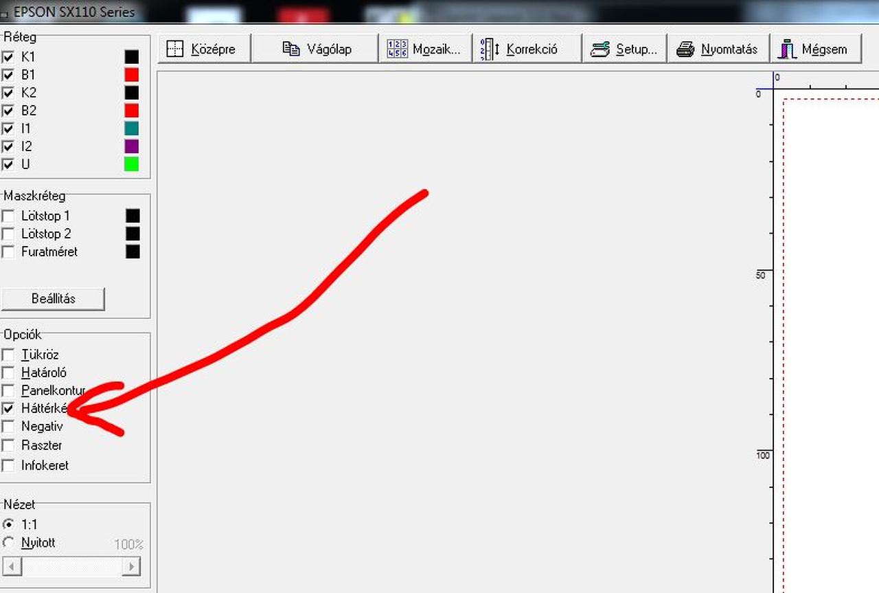

Kipróbáltam néhány kombinációt, de halálosan béna az eredmény.
1. Ha a rézoldalra tett képet bekapcsolod, akkor ugyan látszik, de letakar. Tehát a nem fedett részei alatt nem látszik át. HIBA
2. Ezért a beillesztésre szánt kép kontúrját nekünk kellene kikozmetikázni. Ezt is megpróbáltam, de csak szögletes lehet, tehát hiába vágtam kör alakúra egy képet (külső programmal), akkor is négyzetként teszi be, így a kontúr sem használható jól. HIBA.
3. Ha a rézoldalt inverzre állítod, ez nincs a képre hatással. Nem lesz inverz, tehát nem is gyártható le. HIBA.
4. A gerber fájlokon nem látszik a kép, és nem találtam olyan opciót, ami ezen változtatna. HIBA.
Szerintem a logónak is szerves részének kell lennie az adott rézoldalnak. Ehhez azt le kell rajzolni. Ez a kép beillesztősdi ehhez mint alapsablon lehet segítség, de semmi többre nem használnám.

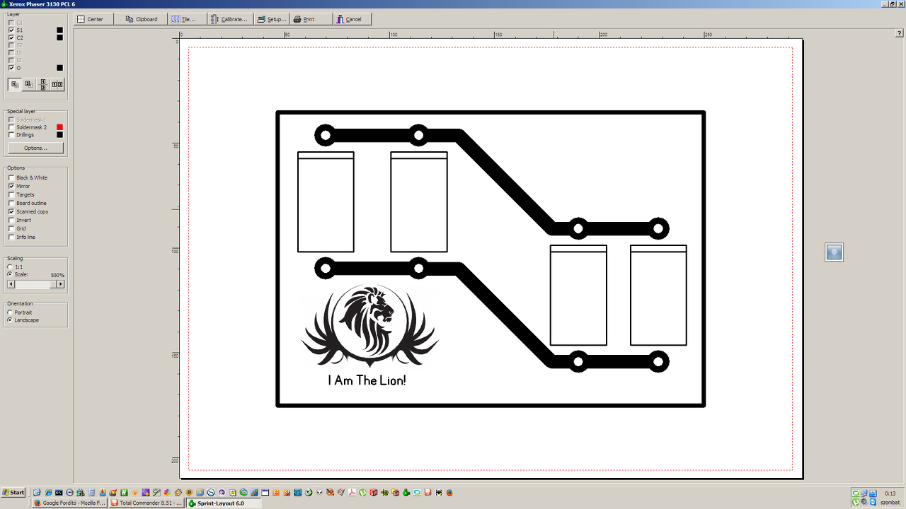

(#) kokozo válasza pjg hozzászólására (») Dec 6, 2014 /
Lásd képen.
(#) kokozo válasza Alkotó hozzászólására (») Dec 6, 2014 /
Kipróbáltam én is.. Nálam nem takarja ki a vonalakat a háttérkép, sőt még "közé" is tudok rajzolni vonalakat és az is rendesen jelenik meg nyomtatáskor.
(#) pjg válasza kokozo hozzászólására (») Dec 6, 2014 /
OK! Megtaláltam. Az enyém angol. Azt írja Scanned copy.
