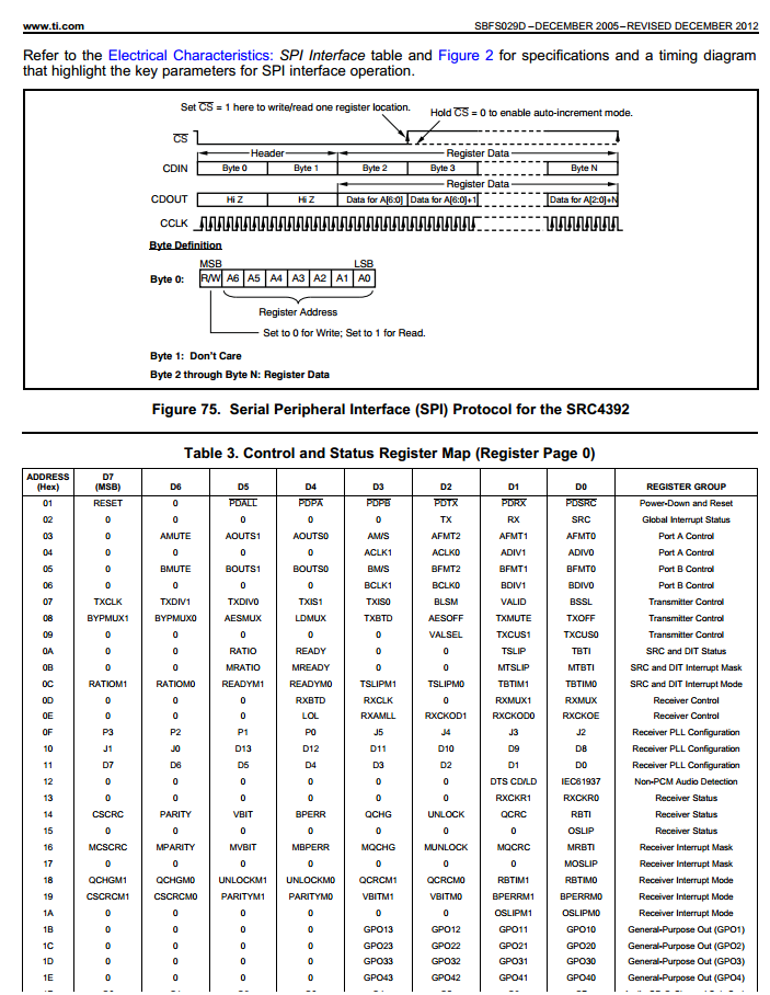

Egy kis segítségre lenne szükségem.
Szeretném egy SRC4392 IC regisztereit írni és olvasni.
Atmega16-hoz kellene egy rövid programot megírni. Leginkább csak a függvények kellenének.
Szóval az src4392_write(cim, adat); és az src4392_read(cim);
SPI és I2C támogatással rendelkezik a chip. Ezek közül a szimpatikusabbat kell kiválasztani.
Adatlap: Benne van Controll register
Rész megoldások, más példaprogramok nem jók. Mert annyira nem értek hozzá, hogy az nem igaz. Legalább is ehhez a részhez. Portkezeléseket azért ismerem.
Szóval értem mi az a chip select, és hasonló dolgok.
Rá kell egy rövid időt áldozni, de ha benne vagy a témában, gyorsan le tudod írni a megoldást.
Sokaknak szüksége lehet rá.
