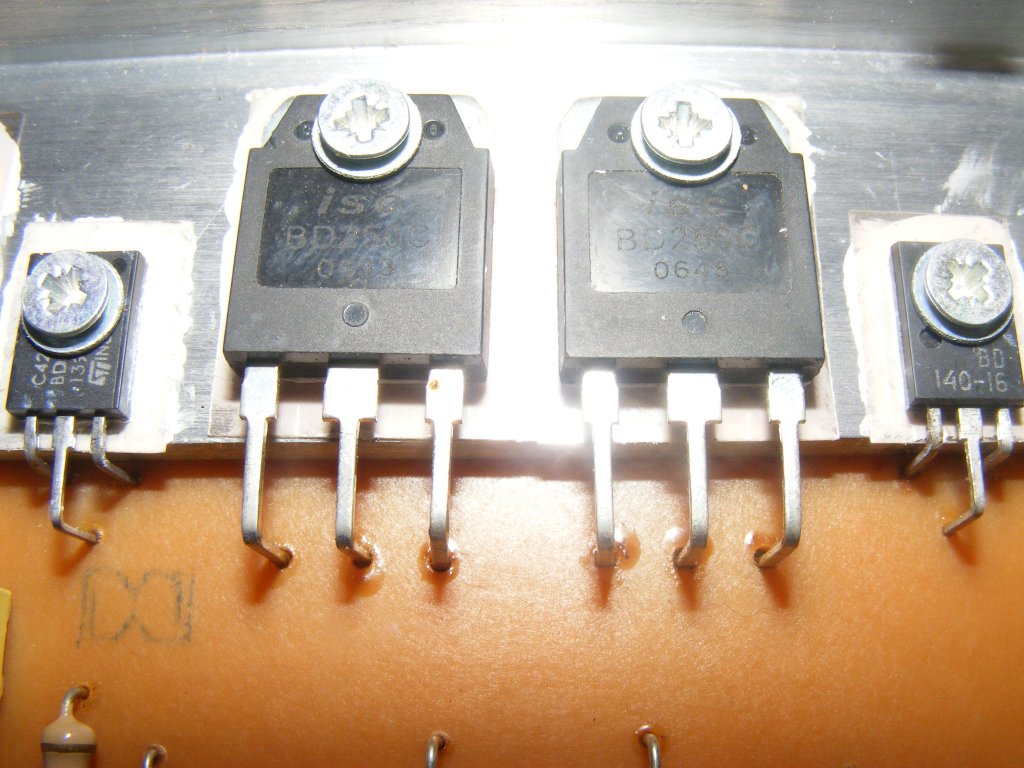

Potit meg se piszkáltad? ![]() képeket tehetnél fel...
A potit az x-el jelölt pontig, ütközésig fordítottam, képet a forrasztási oldalról még nem készítettem, majd holnap. Kösz a választ.

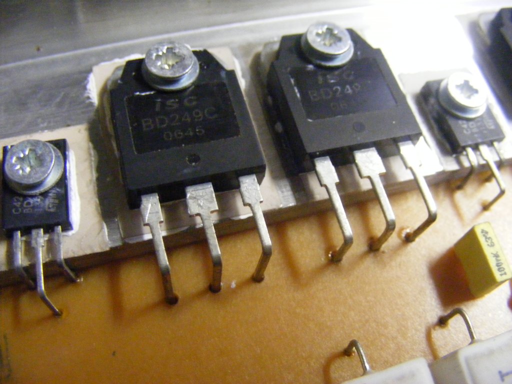

![]() Amúgy nekem az elkók is gyanúsak... mintha kisebbek lennének. Általában a kisebb méretű elkó az kisebb fesz. tűrésű... nameg a nyák... lehet nem oké vele valami. Rendesen nézd át!!! ![]()
ajjajj, ezek hamis BD tranyók lesznek, mennyi volt darabja
Ha amit küldtél képet, az ez, akkor nagyon nem stimmelnek a dolgok! (bocsánat, de nme tudom eldönteni, hogy ez a 2 egy és ugyan az-e ![]()
Bocs, hogy ilyen későn, de el voltam utazva és nem tudtam foglalkozni a problémámmal. A tranyókat kb 280FT-ért vettem darabját. Amúgy nem tudom megállapítani, hogy hamis vagy nem.

Egy pár kép a tranyókról.
Ezek hamisak sajna
![]() No, a nyugalmi áramot állítsad be! Idézet: „Az erősítő élesztése: A végfokot összehuzalozzuk a még bekapcsolatlan tápegységgel. A P1 trimmerpotenciométert a nyáklemezen "X"-el jelölt irányba ütközésig elfordítjuk. A hálózati trafó primer tekercsével sorosan bekötünk egy 60W-os izzót. A végfok kimenetére és a fölpontra egyenáramú feszültségmérés üzemmódba helyezett kéziműszert kötünk. A tápegységet bekapcsoljuk. Ha a primerköri izzó égve marad akkor valahol zárlat van, ne folytassuk az élesztést, hanem vizsgáljuk át a nyákot tüzetesen - zárlatot, elkötést, vagy hibás beültetést keresve. Ha az izzó csak felvillan de nem marad égve, akkor eltávolíthatjuk a primer körből, és - immár nélküle - újra kapcsoljuk be a tápegységet. A végfok kimenetén a műszerrel néhány millivoltot kell mérnünk (max. 10-20mV). Ha ez nem így van, akkor szintén nem szabad folytatni a munkát, valamelyik alkatrész hibás vagy zárlat van a panelon. Ha a feszültségérték megfelelő következik a nyugalmi áram beállítása. Helyezzük a kéziműszer mérőfejeit DC-mV állásban valamelyik emmiterellenállásra, és P1-et addig csavarjuk amíg a műszer 10mV körüli értéket nem mutat.”
Mi a hátránya a hamis tranyóknak? Az élesztésnél a leírtak szerint jártam el. A trafó primer tekercsével sorbakötött izzó csak felvillant és eltávolítottam. Majd ezek után a kimeneten és a teljesítmény földön 43mv-t mértem, és az emitter ellenállásokon is, ez az érték a minimális. Amúgy merészkedtem kipróbálni és működik, egy 15W teljesítményű hangfalat kötöttem rá de MP3 lejátszóról vezérelve maximra felhúzva sem recsegtek a hangszórók.

Hátránya, annyi, hogy nem tudja azt, ami elvárnánk tőle, jelen esetben 25A, amit tud kapcsolni, de hamis tranyókal is működőképes.

Köszi a gyors választ. A hamis tranyok befolyásolhatják a nyugalmi áramot és a kimeneti feszültséget? Idézet: „Senkinek semmi jó ötlete?” Annyi van, hogy nem az X felé tekerted a potit! ![]() Nem, csak teljesítmény tranyókat szoktak sajna hamisítani, mert ezek "drágák"Bővebben: Link Üdv ui: nézd át a diódákat, nem -e szakadtak meg ![]()
A tanácsodra átnéztem a diódákat, mindegyik jó. Az ellenállásokat is ellenőriztem, azokkal sincs baj. Csak új alkatrészeket használtam, és beforrasztás előtt mindegyiket lemértem, mindegyik jó volt. A kimeneti fesz még mindig 40mv, emellett működik, szépen szól de nem elegendő teljesítménnyel. Amúgy még mindig nem tudom, hogy miért nem lehet beállítani a kimeneti feszültséget, melyik alkatrész lehet a felelős. Ha valami tanácsod van előre is köszönöm
